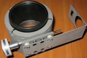

Для телескопа в обсерватории сделали новый фокусер по модернизированной схеме Ионова. Большое спасибо Сталкеру с Украинского форума.

Я так понимаю, заточен под ШД с редуктором? А он у тебя есть уже? Лишнего нет? Smile Или будешь как-то заказывать? Я просто в итоге пока так и не смог купить себе эту штуку, обе попытки заказать к Сталкеру оказались неудачными Sad

Да, под шаговик с редуктором. Я его давно уже купил, сейчас стоит на старом фокусере. Лишнего нет. Более того, еще один нужен про запас) Буду заказывать

А у тебя с каким редуктором? Я посчитал, что при вале диаметром 4мм как у меня, если редуктор 5:1, то получается фокус в диапазоне 10 шагов. Мне кажется достаточно, да и движки с большим коэф-том редукции встречаются намного реже и они дороже. 5:1 самый распространенный.

У меня версия PG27, то есть редукция 1:27. На 15мм хода в четверть шаге около 25000 шажков. Вот эта модель. По цене не особо дороже 5:1

По-моему, режим работы в неполном шаге имеет много недостатков. Я такой не рассматривал. Что-то я не пойму - ты какое перемещение собрался делать? Если у тебя ось тоже 4мм, то 4*3.14=12.56мм 12.56 : 200 : 4 : 27 = 0.0005...
Т.е. шаги по полмикрона?! Кто тебя надоумил? Smile

Это осознанный выбор) И причин тому несколько. Первое - в полном и полушаге мотор работает с сильной вибрацией. За счет регулировки тока / смены драйвера можно уменьшить данный фактор, но не сильно. Посему использовать ту же термокомпенсацию в этом режиме не выйдет, труба трястись будет. Второе - изначально моторчик стоял на Ньютоне 1:5. Для него допускается отклонение всего в 100 моих четверть шагов для попадания в фокус. Сто шагов - это совсем немного. Ну и третье - для уменьшения нагрева я уменьшаю максимальный ток на моторе. Крутящий момент падает. Сохранить его больший редуктор как раз и помогает. В общем, стоит, крутит, V кривые в фокусмаксе очень приятные, моторчиком я доволен.
Ну не знаю... По-моему 100 шагов - это очень много.

Это хорошо Smile Но по-моему, ТОЧНЫЕ подвижки в единицы микрон, не говоря уже о долях микрона, на этой механике - фикция.
А вот дойдет до меня фокусер и проверим. Как раз китайцы прислали микронную измерительную головку - так что все увидим)

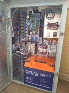

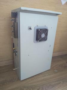

Пересобрал ящик для электропитания и управления в обсерватории. Теперь в него влазить все, включая комп, который ранее был в отдельном ящике.
Основным элементов управления выступает третья версия ЦУПа. Он же работает в качестве контроллера крыши.
Снаружи выведены разъемы для подключения оборудования, USB хаб и COM контроллер. Питание роутера и IP камер - PoE. PoE инжектор расположился внутри ящика.

Размеры ящика озвучьте плз.

Размеры 560x345x175мм
