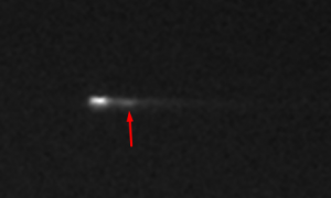

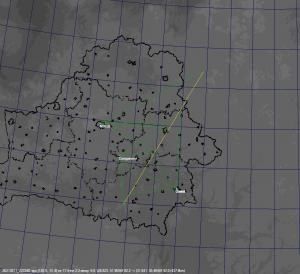

Стало лучше... Smile Картинка в аттаче согласно качеству Q2.
Также я обратил внимание (это хорошо заметно на минской камере 03), что за основным телом движется сгусток, который постепенно отстает. Вероятно, это результат фрагментации тела в атмосфере. В аттаче сумма 14-ти соседних кадров.
P.S. Осталось выяснить, что там у Игоря. Может концовка попала? Хотя вряд ли, слишком низко над горизонтом, крыши помешают.

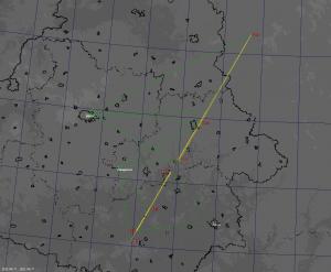

Игорь, как сделаешь так сделаешь, только картинки метеора не забудь выложить - интересно посмотреть... В принципе, основная масса данных уже есть, чтобы делать выводы. Качество базисов получилось хорошее - Q2. Я полагаю, если какие-то цифры и изменятся, то не сильно.
Я попробовал проанализировать высоты в разных точках траектории. Получилось, что в конце зафиксированного нами пути высота была больше чем в середине. Значит это грейзер! Если исходить из практического опыта, когда грейзер затухает примерно на той же высоте что и появляется (или даже чуть-чуть выше), то можно предположить, что этот метеор должен был лететь еще примерно 7 сек. Таким образом, общее время полета должно было быть в районе 30 сек. Невероятно!

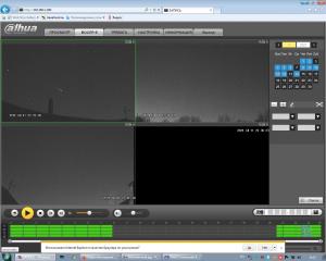

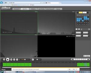

Что бы, как говориться, не рассказывать сказки, прилагаю четыре кадра пролёта.
Камера Gomel_NW обведена зелёным.
На последнем кадре видно, как метеор залетает за крышу.

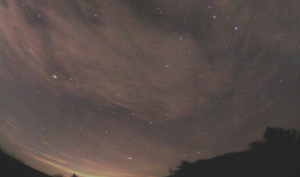

Странно, но на моих фотоснимках с олл-скай камеры нет этого грейзера - просмотрел снимки несколько раз. По идее, метеор 0-й величины должен был "пойматься", тем более с такой медленной скоростью.

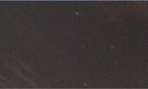

А, как ты обрабатываешь свои снимки???
Да, снимки у тебя хорошие, но в плане эстетики.
Немного усилил твой снимок болида.
Что видно после моей обработки:
1 Структура облачности.
2 На уровне шумов, два спутника, первый в центре кадра, второй ближе к левому краю кадра.
3 Зарево света от Молодечно.
4 Чётко видны Ясли и Х - H Персея.
5 Млечный путь в Кассиопее, Персее, Возничем.
6 Изменение цвета при сгорании болида в атмосфере Земли, цвет меняется от тёмно-оранжевого до белого.
И это только небольшое усиление снимка, твоего PNG, что я забрал с форума.
Теоретический, с ущербом эстетического качества снимка, я смогу выявить на твоей камере метеоры от +3m.
Снимки прилагаю.
1 Твой PNG.
2 Моя обработка.
 Размер файла:  1.42 MB
 Просмотрено:  1543 раз(а)
 Размер файла:  123.21 KB
Поблагодарили(1): astroivan

Cнимки, полученные с олл-скайки , фактически никак специально не обрабатываются т.к. они в jpeg. Оперативно "изымаются" фотоснимки с яркими метеорами и болидами. Иногда строю график активности за месяц. А иногда печатаю результаты фотонаблюдений в том же "MeteorNews" (все пронаблюденное, физически не возможно напечатать в научных или полунаучных (любительских) журналах). Ну а ежели нужно "вытянуть" какую-либо интересную переменную звезду у предела limmag, могу поиграться с уровнями. Но то - редко. Есть желание потестировать фиш-айник в плане фотометрии ярких переменных со съемкой в равах, но нужна вторая CF-карта побольше емкостью, т.к. старая карта "ушла в ерор" .
Сообщения: 4870
Благодарности: 265
Добавлено: Чт Апр 15, 2021 19:31    Заголовок сообщения: Ответить с цитатой
А вот с этого места поподробнее. И потом, а возможно ли потоком "превратить" исходные снимки в улучшенные для детектирования метеоров до +3 величины и реально ли такое возможно? Surprised
Поблагодарили(1): Балюк Игорь
Сообщения: 4870
Благодарности: 265
Добавлено: Чт Апр 15, 2021 20:50    Заголовок сообщения: Ответить с цитатой

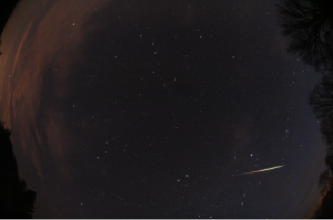

Поиграл с уровнями - нашел этот грейзер под Арктуром.

Почему он должен быть виден более контрастно? Не забывай что у меня фишай объектив и экспозиция 30 сек.На других (соседних) снимках (+-30 сек) ничего нету в этом месте. Поэтому это он и есть. Кроп прилагаю. Еле видимая полоса с правого нижнего угла в левый верхний. Летел практически параллельно горизонту.Так может быть оформить заметку в "MN" для истории и статистики?

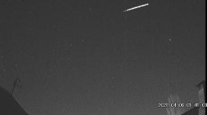

06 04 2021 в 01 41 03 LT, камера Gomel_NE засняла яркий метеор.
UT_DATE=05.04.2021
UT_TIME=22:41:03
RA_BEG=277.863
DEC_BEG=57.464
RA_END=268.430
DEC_END=51.050
MAGN=-0.17
VELO=6.594
LENG=8.441
TIM_FL=1.280
SHOWER=SPO
 Размер файла:  80.77 KB
 Просмотрено:  1277 раз(а)
Поблагодарили(1): Женик

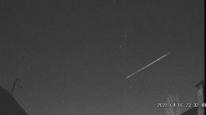

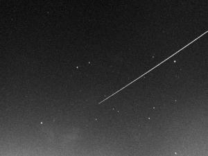

Длинный метеор, камера Gomel_NE.
UT_DATE=10.04.2021
UT_TIME=20:32:44
RA_BEG=257.257
DEC_BEG=36.853
RA_END=278.821
DEC_END=42.373
MAGN=3.16
VELO=9.483
LENG=17.449
TIM_FL=1.840
SHOWER=SPO
 Размер файла:  83.84 KB
 Просмотрено:  1269 раз(а)
