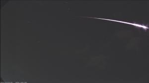

Август - месяц конечно феноменальный в плане метеорной активности, но вот болидов ему очень не хватает. Чего не скажешь про сентябрь. Уже второй с начала месяца, зафиксирован прошлой ночью камерами в Заславле, Крыжовке, Минске и Деражном. Яркость -5m.

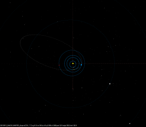

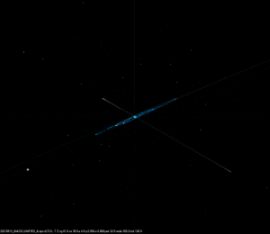

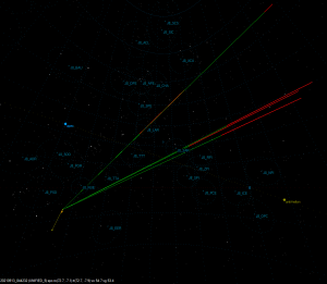

Поток - и не рыба, и не мясо, и не NUE и не PSO. Спорадический.
Скорость 61.8 km/s. Загорелся на высоте 140 km (!) и погас на 80 km.

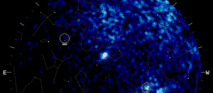

Кстати, некоторые недостатки есть в работе видеосетей CAMS. Например, сейчас радар CMOR очень хорошо детектирует радиант SUR https://www.ta3.sk/IAUC22DB/MDC2007/Roje/pojedynczy_obiekt.p...=00043&kodmax=00862&sortowanie=1
в Б.Медведице, в данных CAMS сам по себе радиант SUR есть (всего один), но не идентифицирован (потока SUR нету в сводной суточной таблице потоков). Отображение информации по результатам работы радара CMOR также не очень хорошее - тот же радиант SUR не подписан, приходится смотреть в IAU MDC что это за радиант такой "разгорается" Smile

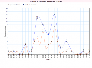

Сообщения: 2180
Благодарности: 1415
Добавлено: Ср Сен 15, 2021 14:20    Заголовок сообщения: Ответить с цитатой
Игорь, успокойся. Камеры все нужны и все важны. Но смысла в выводе результата только гомельских камер, как впрочем и каких-то других, действительно нет. В ночь 31/1 я идентифицировал следующее количество авригид по камерам и пунктам на данный момент:
Gomel_NW+NE+S: 20
Gomel_W: 13
Derazhnoe_30+32: 18
Daraganovo_10+12: 18
Kryzhovka_40+41 + Zaslavl_15: 10 (здесь портилась погода прямо во время пика)
Vishnevoe + Pryluki (7 камер, UA): 48
Это одиночные метеоры. Из этого количества нужно еще вычесть зарегистрированные двумя и больше камерами (дубликаты). Итого на сейчас есть 79 уникальных авригид за ту ночь. Это не такое большое количество, чтобы еще разбивать его по отдельным пунктам. ZHR из видеонаблюдений вывести невозможно, ZHR - это прерогатива визуальных наблюдений. Но мы можем построить ход кривой активности и для этого нужно как можно больше регистраций. Чем больше - тем лучше статистика. Возможно, что-то еще UA-сеть добавит - буду выяснять.
На данный момент суммарный график активности по 5-мин и 10-мин интервалам вырисовывается такой - см. аттач.
 Размер файла:  40.94 KB
 Просмотрено:  1890 раз(а)

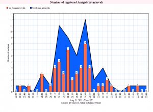

Сообщения: 2180
Благодарности: 1415
Добавлено: Ср Сен 15, 2021 17:35    Заголовок сообщения: Ответить с цитатой
Как проводилась аппроксимация наблюдательных данных. Я имею ввиду ход функции между точками -наблюдениями , почему он именно такой?
Здесь нет аппроксимации, это просто тип кривой - сплайн. Можно сделать и с линейным представлением.
 Размер файла:  39.64 KB
 Просмотрено:  1846 раз(а)
Поблагодарили(1): astroivan

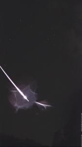

Добавлено: Чт Сен 16, 2021 16:47    Заголовок сообщения: Ответить с цитатой

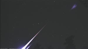

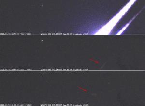

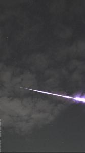

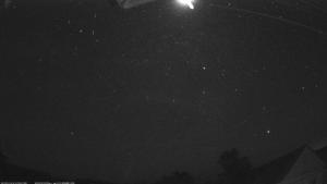

В ночь на 16 сентября в 00:59:32LT снова пролетел болид... уже третий за сентябрь. UFOAnalyzer клянется-божится, что яркость была -4.1m. Поток - SPE (September epsilon Perseids). На картинке с 24-й камеры слева и внизу можно увидеть еще один метеор, пролетевший одновременно с болидом. Через 17 сек. и 108 сек. после пролета болида камеры также фиксировали другие метеоры, на снимках которых можно заметить остатки следа от болида.
 Размер файла:  593.75 KB
 Просмотрено:  1767 раз(а)
 Размер файла:  1.82 MB
 Размер файла:  732.26 KB
 Размер файла:  374.03 KB
Поблагодарили(2): DzmitryK, Женик

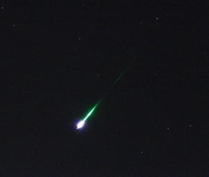

Ну я эти зеленые следы у ярких метеоров постоянно наблюдаю на роликах, мне уже привычно. Но здесь свечение было конечно действительно яркое. В аттаче кадр с концовкой полета.

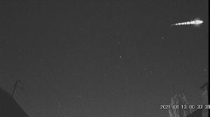

Добавлено: Сб Сен 18, 2021 09:59    Заголовок сообщения: Ответить с цитатой
Балюк Игорь писал(а):
Очень удачные наблюдения максимума Персеид.
12/13 08 2021 камера Gomel_SE засняла 117 метеоров, один болид.
UT_DATE=12.08.2021
UT_TIME=21:33:33
RA_BEG=24.328
DEC_BEG=42.676
RA_END=15.818
DEC_END=31.457
MAGN=-5.45
VELO=10.232
LENG=13.098
TIM_FL=1.280
SHOWER=SPO
Нашёл собрата на камере Gomel_NE.
 Размер файла:  71.42 KB
 Просмотрено:  1708 раз(а)
Поблагодарили(1): Женик

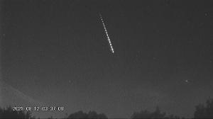

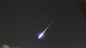

Очень красивый Персеид пролетел в 03 37 05 местного времени. Его засняла камера Gomel_S. Блеск -1,80m.

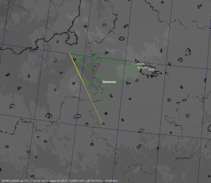

Добавлено: Чт Сен 23, 2021 13:02    Заголовок сообщения: Ответить с цитатой

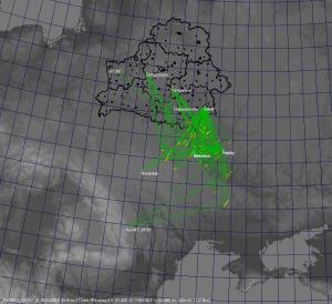

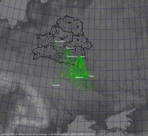

Базисы камеры Gomel_S за 12 08 2021.
Очень много базисов с Украинскими камерами, с Белорусскими намного меньше. Очень прошу не отключаться Вишнёвому, Львову и другим. Очень всех прошу снимать весь год.
Продолжаю разгребать завалы, сегодня думаю осилю нанести треки метеоров за 13 08 2021, обрабатывать буду в следующие выходные.
 Размер файла:  315.01 KB
 Просмотрено:  1601 раз(а)

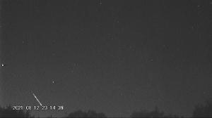

Добавлено: Чт Сен 23, 2021 13:10    Заголовок сообщения: Ответить с цитатой

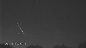

Ещё один минусовичёк, заснятый камерой Gomel_S 12 08 2021 в 23 03 12.
UT_DATE=12.08.2021
UT_TIME=20:03:12
RA_BEG=313.214
DEC_BEG=-9.827
RA_END=306.572
DEC_END=-19.607
MAGN=-0.32
VELO=9.643
LENG=11.696
TIM_FL=-18.200
SHOWER=SPO
 Размер файла:  67.72 KB
 Просмотрено:  1604 раз(а)
