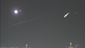

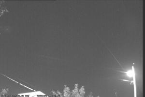

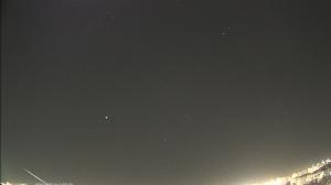

Кстати, MINSK_45 - это новый сетап на базе AHD IMX327 с 4мм объективом, который прописался на постоянной основе на балконе Алексея (Deimos'а). Смотрит на ю-ю-з. Повернуть восточнее не получилось, т.к. сразу за левым краем находится дом.
А вот как раз на ю-в сейчас смотрит камера MINSK_19 с моего подоконника. Тоже AHD IMX327, но уже с 6мм объективом. Пытаюсь как могу поддержать Игоря, может получатся базисы с Gomel_NW... хотя далековато и световое загрязнение у меня катастрофическое.
MINSK_45
 Размер файла:  939.51 KB
 Просмотрено:  1739 раз(а)
MINSK_45 »»»
MINSK_45
 Размер файла:  250.13 KB
MINSK_45 »»»
MINSK_19
 Размер файла:  800.95 KB
MINSK_19 »»»
MINSK_19
 Размер файла:  134.29 KB
MINSK_19 »»»
Поблагодарили(2): Балюк Игорь, bis

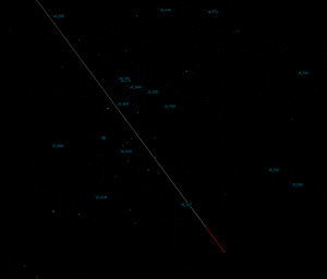

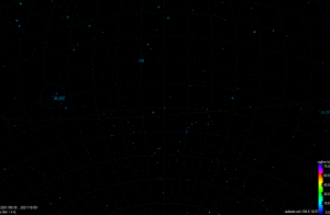

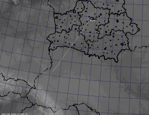

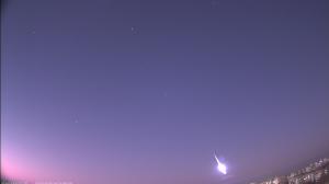

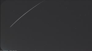

Сегодня утром на рассвете в 6:39:04 LT пролетел болид -5m, зафиксирован камерой MINSK_45. Базиса нет и сомнительно что будет. Пролетел почти над Львовом.
 Размер файла:  1.37 MB
 Просмотрено:  1680 раз(а)
 Размер файла:  1.27 MB
 Размер файла:  101.95 KB
 Размер файла:  20.69 KB
Поблагодарили(1): astroivan

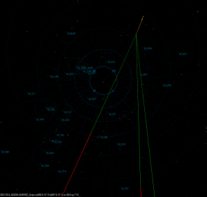

Добавлено: Чт Окт 07, 2021 15:45    Заголовок сообщения: Ответить с цитатой

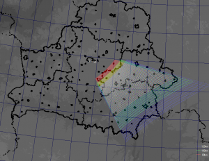

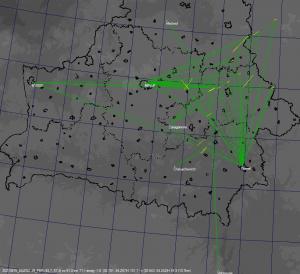

Обработал наблюдения с камеры Gomel_NW, базисы есть.
 Размер файла:  117.53 KB
 Просмотрено:  1610 раз(а)
Поблагодарили(1): bis

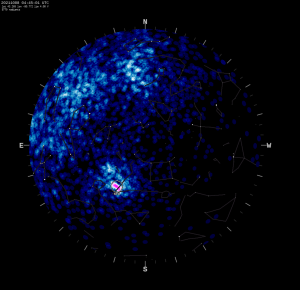

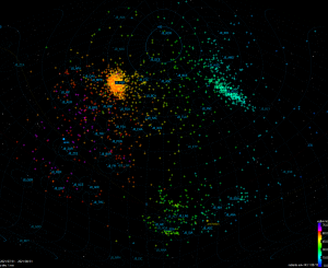

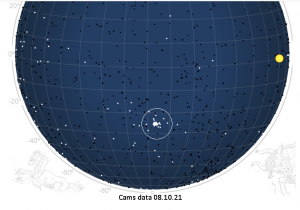

Данные видеосетей CAMS показывают сейчас концентрацию радиантов от кометы 15P/Finlay на стыке созвездий Скорпиона и Жертвенника. Метеоры медленные, порядка 10-11 км/с. Просьба посмотреть может быть имеются медленные метеоры из этой области?
 Размер файла:  232.34 KB
 Просмотрено:  1573 раз(а)
Добавлено: Пт Окт 08, 2021 14:20    Заголовок сообщения: Ответить с цитатой

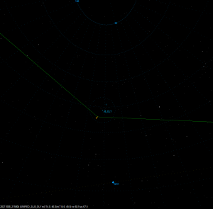

Для нашей широты это слишком низко под горизонтом. За октябрь есть только несколько радиантов из района Скорпиона-Стрельца (см. картинку). Для самого южного из них (рядом с Антаресом) Vg была в районе 6 км/с.

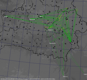

Обработал наблюдения с камеры Gomel_NW за 13 08 2021.
Получено самое большое число базисных метеоров.

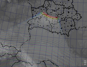

Обработал наблюдения камеры Gomel_NW за 15/16 08 2021.
То же много базисных метеоров, очень жаль, но ускорить обработку, я не могу по многим причинам.
По этой камере осталось обработать 21/22 08 2021, а, это 33 метеора.

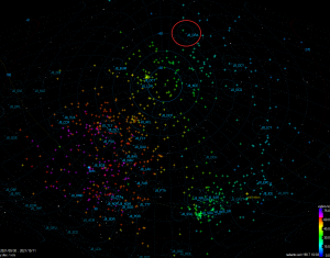

Добавлено: Вт Окт 12, 2021 19:14    Заголовок сообщения: Ответить с цитатой
8 октября прошел максимум метеорного потока Дракониды, нельзя об этом не упомянуть. Но когда я вам скажу, сколько было собрано их базисов - вы наверное будете удивлены.
Первую треть месяца стояла отличная погода, метеоров летало много. К 11 октября, и это фактически без данных Гомеля, уже собрано 763 базиса. Это очень много для осеннего месяца. И это еще без Орионид, максимум которых еще только ожидается. Так вот вернемся к нашим Драконидам. За первую треть октября было собрано базисов - 1. Один единственный драконид! Т.е. можно констатировать, что этот известнейший поток не просто оказался в этом году малоактивным, а его не было совсем. Полное отсутствие! Удивительно.
 Размер файла:  72.31 KB
 Просмотрено:  1462 раз(а)

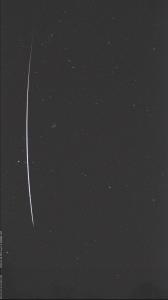

Добавлено: Чт Окт 14, 2021 20:55    Заголовок сообщения: Ответить с цитатой

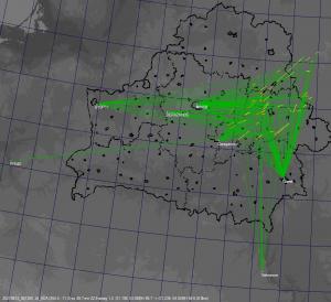

Прошлой ночью пролетел симпатичный длинный метеор яркостью около -1m. 4.6 сек. полета и 55 гр. длины. Спорадический. Чуть-чуть не попал в радиант Драконид. Видно не захотел - не модно в этом году быть драконидами. Smile
Загорелся на 99 км и погас на 56 км. Vg=17.6 km/s.
 Размер файла:  623.71 KB
 Просмотрено:  1378 раз(а)
 Размер файла:  512.68 KB
 Размер файла:  844.38 KB
 Размер файла:  21.66 KB
 Размер файла:  27.49 KB

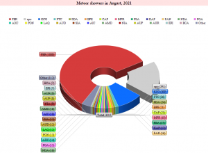

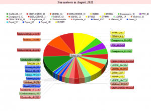

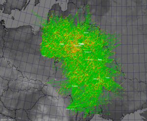

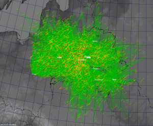

Ну что ж, пришло время подвести итог за август. Ах, август, август - месяц сбора урожая. Потрудиться пришлось и нашим камерам и тем, кто обрабатывал полученные данные не разгибая спины... Игорь закончил обработку буквально только накануне. Smile
С погодой в ночи максимума персеид повезло, я считаю, как никогда. Да еще и ночи были безлунные. Август в целом принес много ясных ночей. Этим, а также полной мобилизацией всех имеющихся сетапов, видимо и объясняется рекордный для нас сбор базисов. Повторить это будет не просто.
BY сеть: 3215
UA сеть: 877
BY+UA сети: 4381
Нужно отметить, что около половины базисов было собрано именно в ночи максимума 12/13 и 13/14 августа... Я хочу поблагодарить всех за проделанную работу. Думаю, мы справились на отлично!
Из интересного за месяц:
- Болид в ночь с 1 на 2 августа: ссылка
- Яркий каприкорнид вечером 3 августа: ссылка
- Яркий и длинный эта-Эриданид под утро 4 августа: ссылка
- Персеид-болид -5m из Гомеля: ссылка
- Вспышка активности каппа-Цигнид в 2021 году: ссылка
- Кривые активности персеид в ночи максимума: ссылка1, ссылка2
Событий было, конечно, гораздо больше, но в "жаркие" августовские ночи порой просто не было времени все выкладывать на форум.
 Размер файла:  110.85 KB
 Просмотрено:  1329 раз(а)
 Размер файла:  89.27 KB
BY сеть
 Размер файла:  228.05 KB
BY сеть »»»
 Размер файла:  70.59 KB
UA сеть
 Размер файла:  203.3 KB
UA сеть »»»
BY+UA сети
 Размер файла:  262.75 KB
BY+UA сети »»»
Поблагодарили(4): Балюк Игорь, Yahor, Andrey Prokopovich, astroivan

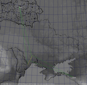

Добавлено: Сб Окт 16, 2021 18:31    Заголовок сообщения: Ответить с цитатой

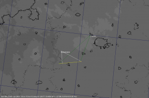

К сведению наших видеонаблюдателей, данные RU-сети снова стали обновляться в дропбоксе. Smile
И вот свежий интересный случай - базис между MINSK_45 и RU0002 от 8 октября 2021 года. Расстояние между камерами - 1287 км. Высота метеора в Минске 4.8° -> 2.2°. Поток - OLY (October Lyncids). Абсолютная яркость метеора, расчитанная по данным 2-х камер для расстояния 100 км, варьируется в пределах -3.3m...-5.8m. Я полагаю, что болид порядка -5m был в этот вечер над Одессой.
 Размер файла:  1.08 MB
 Просмотрено:  1289 раз(а)
 Размер файла:  135.83 KB
 Размер файла:  10.52 KB
