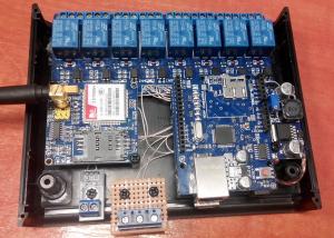

Установил все добро в корпус. Добавил DC-DC преобразователь для питания реле и GSM модуля. А так же вывел контакты для подключения термодатчиков.
Практически все выходы ардуины оказались заняты. Подключил так:
Ethernet shield:
D10-D13, A0-A1. D4, который используется для работы с SD карточкой я отключил, карточки пока не будет.
GSM модуль:
5VT -> D3
5VR -> D4
Подвел 5В с преобразователя. Модуль рассчитан на работу с меньшим напряжением, но в сети пишут, что и от 5В успешно работает.
Шина термодатчиков:
D2
Блок c 8 реле:
D5-D9, A2-A4
Датчик напряжение, который будет детектировать пропадание электричества:
A5
На используемой мной Arduino UNO остались только D0/D1, которые и так подключены к аппаратному порту.
