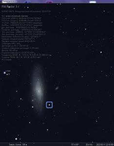

У нас тут что-то летает над Гомелем, кажется радиолокационное (с такой тарелкой сверху). Кружил сегодня целый день. Плюс мне на снимках Андромеды и скоплений попадался красный огонёк пульсирующий. 12 точек нарисовал, 15-секундный кадр фтопку.
[/offtopic]

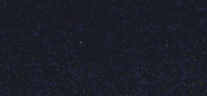

Вот Андромеда, а на ней, судя по всему метеор, вряд ли спутник (на соседних кадрах, снятых с паузой в 7 секунд этого нету. Может, поможет.
Дай точное местное время, проверю на камерах. Но мне кажется, это спутник.
Поле зрения камеры небольшое, по этому стоит проверить.
Может Морозов определит, спутник или метеор.
Спутник.
А то что на других кадрах не видно, это сейчас не аргумент - мог выйти/войти в тень, мог "бликануть" на короткое время и т.д.

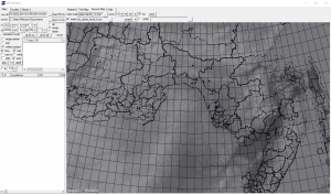

Добавлено: Чт Май 12, 2022 04:26    Заголовок сообщения: Ответить с цитатой

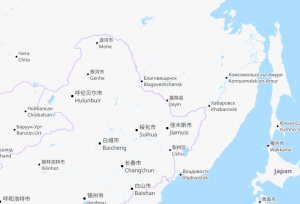

Приветствую, коллеги!
Вопрос - может ли кто-то на этом форуме создавать новые карты для UFO?
Интересует вот это регион -
 Размер файла:  65.09 KB
 Просмотрено:  2144 раз(а)
Cyanometer сейчас оффлайн  Посмотреть профиль Отправить личное сообщение
Благодарности: 533
Добавлено: Чт Май 12, 2022 20:00    Заголовок сообщения: Ответить с цитатой
Получил же уже?
Вопрос закрыт.
Cyanometer
Зарегистрирован: 02.10.2018
Сообщения: 64
Благодарности: 31
Откуда: Россия
Добавлено: Пт Май 13, 2022 02:57    Заголовок сообщения: Ответить с цитатой
Теперь открыт вопрос про то, какими методами делать значки и линии на картах.
Сообщения: 2212
Благодарности: 1500
Добавлено: Пт Май 13, 2022 19:12    Заголовок сообщения: Ответить с цитатой

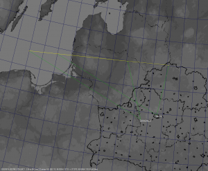

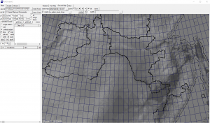

Значки и линии создаются из набора точек с координатами, которые подключаются CSV-файлом в поле 'marks'. CSV-файл должен иметь вид:
MA01,2,144.98022,59.16779
MA01,2,144.91515,59.16683
MA01,2,144.86051,59.16694
MA01,2,144.63222,59.17292
1. Координаты точек (границ) для нужного региона можно найти в интернете в виде CSV, TXT - это удобнее, или в виде geoJSON, который еще надо переконвертировать в CSV (есть онлайн-конвертеры).
2. Полученный CSV нужно очистить от лишней информации и привести к виду как на примере выше. Это удобно делать пакетной заменой в notepad++.
3. UFO отображает только 100000 строк из CSV-файла. Поэтому его нужно отфильтровать по широте и долготе от точек, которые не попадают на карту. Также возможно придется проредить данные (напр. удалить каждую вторую строку), чтобы осталось около 100000 строк. Снова notepad++ в помощь.
В аттаче пример, который у меня получился на основе данных, взятых отсюда: https://mydata.biz/ru/catalog/databases/borders_ru
 Размер файла:  315.26 KB
 Просмотрено:  2049 раз(а)
 Размер файла:  325.27 KB
_map.rar
 Размер файла:  1.11 MB
 Скачано:  47 раз(а)

Добавлено: Сб Май 14, 2022 04:24    Заголовок сообщения: Ответить с цитатой
Отлично! Огромное спасибо за информацию и вашу работу!

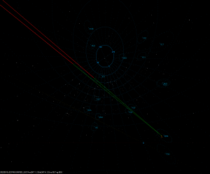

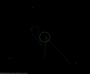

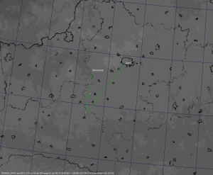

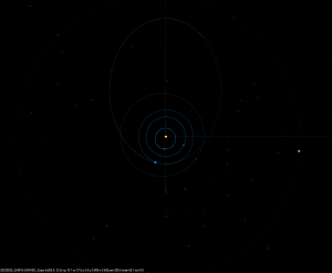

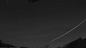

Добавлено: Чт Май 19, 2022 19:09    Заголовок сообщения: Ответить с цитатой

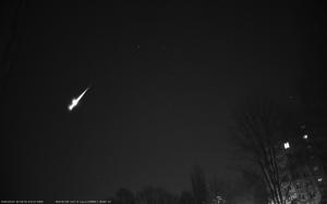

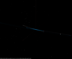

Прошлой ночью пролетел грейзер...
2022-05-18 23:37:48UT
Magnitude: -0.1m
Absolute Magnitude: -3.2m
Vg=68.2 km/s
Duration: ~10s
Height: 127 km -> 122 km
Fly length: ~650 km
Shower: ETA (eta Aquariids)
 Размер файла:  1.75 MB
 Просмотрено:  1915 раз(а)
 Размер файла:  200.55 KB
 Размер файла:  106.34 KB
 Размер файла:  24.2 KB
Поблагодарили(1): tuteychi

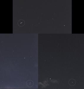

Кратко о том, что мы ожидаем: 31 мая 2022 года в 08:00 мск.вр. Земля пройдет через шлейф частичек кометы 73P/Швассмана — Вахмана, выброшенных в 1995 году во время развала ядра кометы. Скорость метеоров будет маленькой (всего 12 км/сек), так что они будут медленными и в большинстве своем слабыми. Радиант находится около яркой звезды Арктур (альфа Волопаса).
Трудно сказать, насколько мощным будет шторм, но что можно констатировать - они уже летают. В аттаче коллаж из 3-х коротеньких Швассман-Вахманидов, пойманных недалеко от радианта в ночь на 29 мая.

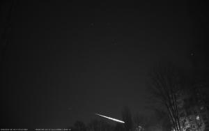

Добавлено: Вс Май 29, 2022 23:53    Заголовок сообщения: Ответить с цитатой

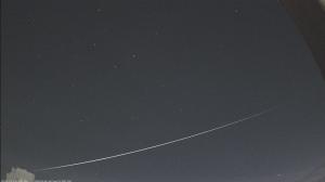

А сегодня вечером (ночь на 30-е мая) первым же базисным метеором снова оказался Швассман-Вахманид. Vg=10.7 km/s.

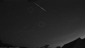

3 шт. пролетели одновренно!!! Два - слабые, отметил кружками...
Вот так наверное и должен выглядеть метеорный дождь. Боюсь сглазить, но ночь на 31-е может оказаться ого-го. Надо завтра за город рулить. Surprised

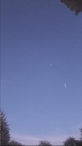

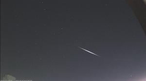

Еще один яркий красивый экземпляр
