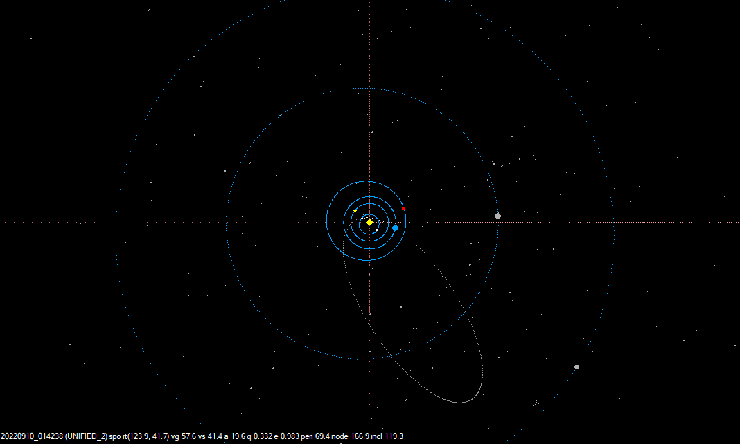

Добавлено: Сб Сен 10, 2022 03:08    Заголовок сообщения: Ответить с цитатой

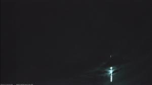

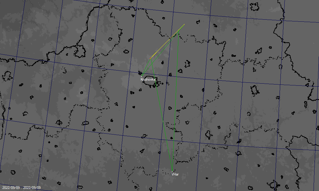

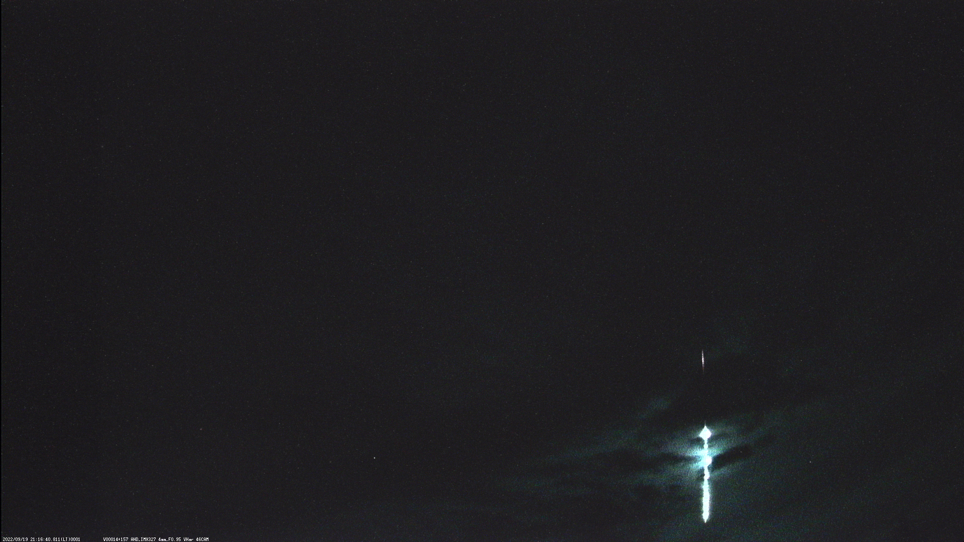

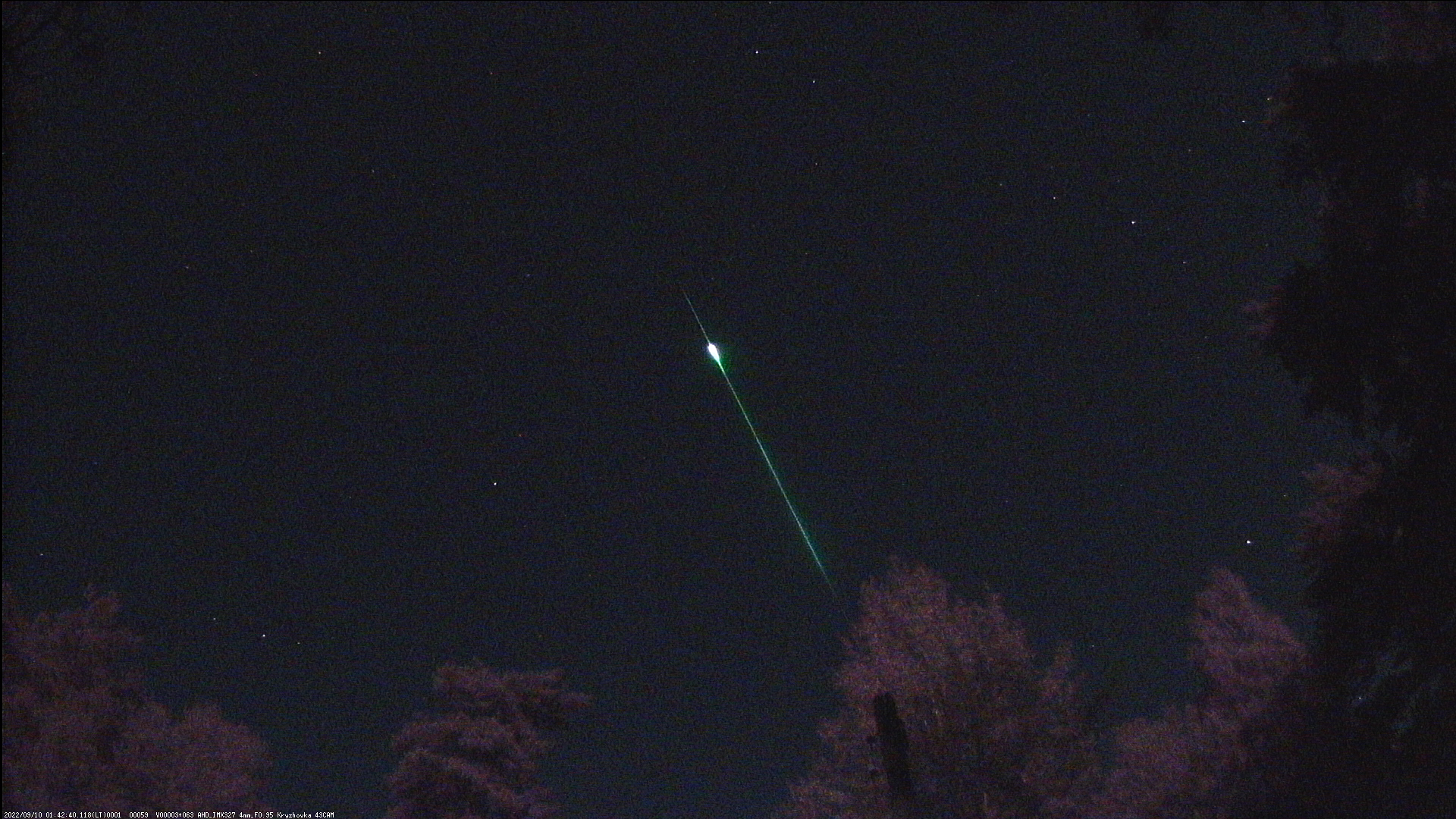

В ночь на 10 сентября в 1:42:38LT пролетел болид около -7m. Спорадический, чуть-чуть не попал в радиант OMG (omicron Geminids). Зафиксирован камерами в Крыжовке и Б. Городятичах.
Крыжовка
 Размер файла:  1.71 MB
 Просмотрено:  3203 раз(а)
Крыжовка »»»
Крыжовка, след сразу после угасания
 Размер файла:  1.3 MB
Крыжовка, след сразу после угасания »»»
Б. Городятичи
 Размер файла:  1.81 MB
Б. Городятичи »»»
 Размер файла:  40.67 KB
 Размер файла:  10.89 KB
 Размер файла:  8.83 KB
Поблагодарили(2): Sidewinder, astroivan

Почему-то сразу захотелось увидеть спектр
Сообщения: 2180
Благодарности: 1415
Добавлено: Сб Сен 10, 2022 09:08    Заголовок сообщения: Ответить с цитатой
Спектры пока только по большим праздникам Smile

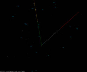

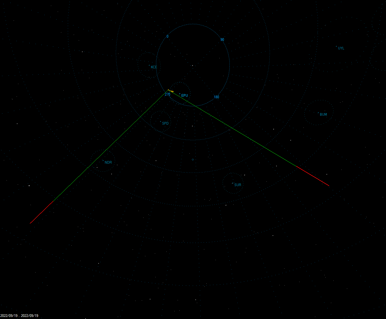

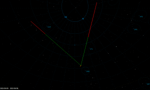

Добавлено: Вт Сен 20, 2022 00:46    Заголовок сообщения: Ответить с цитатой

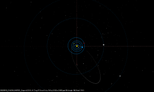

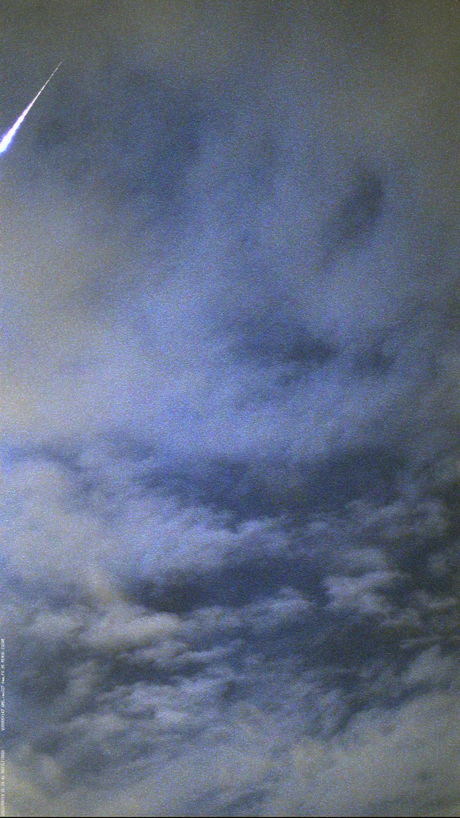

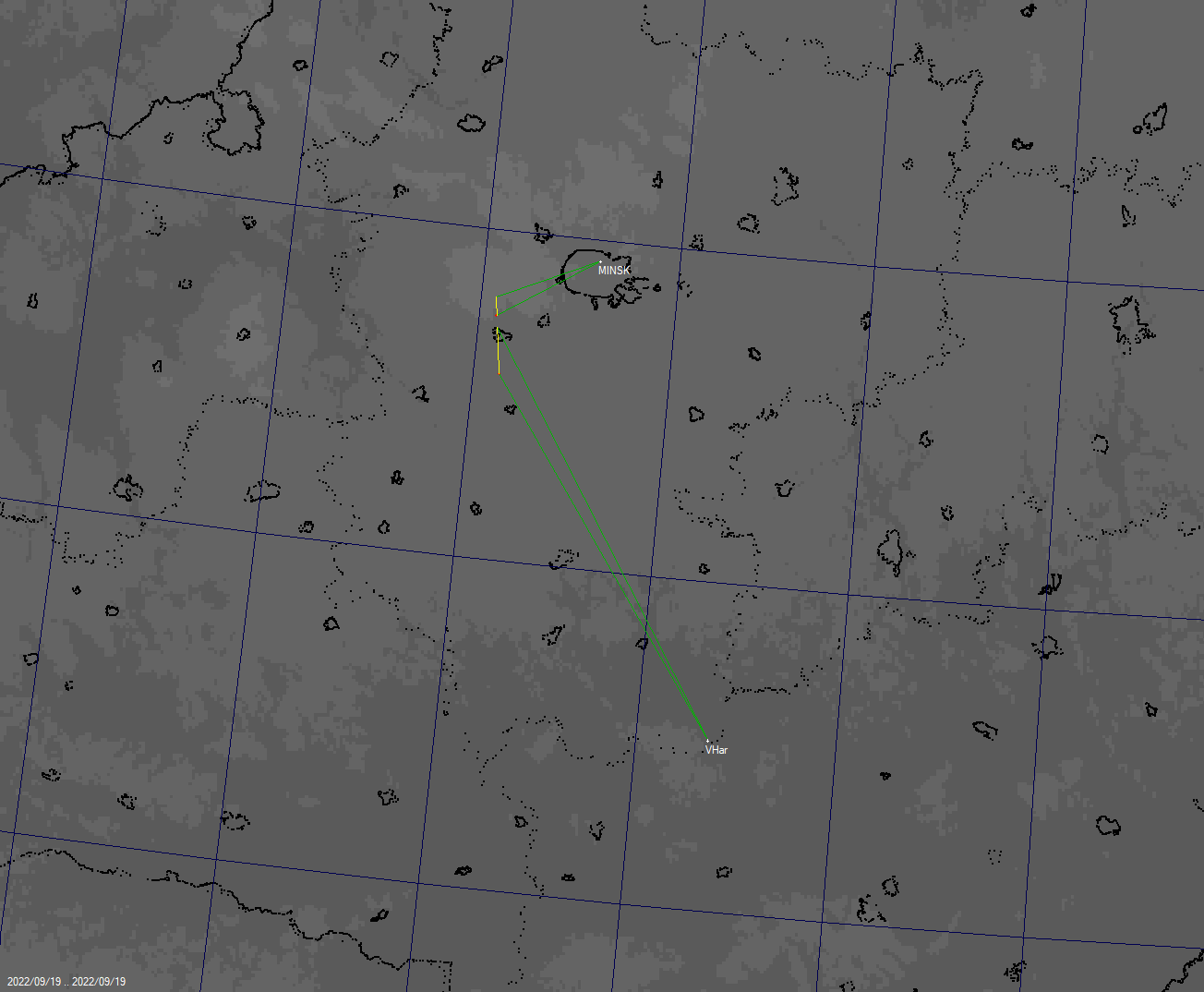

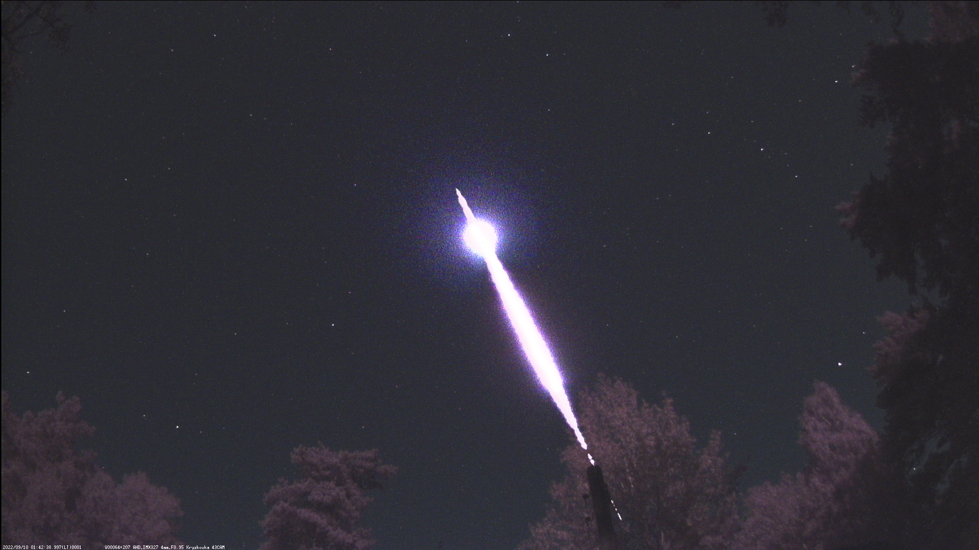

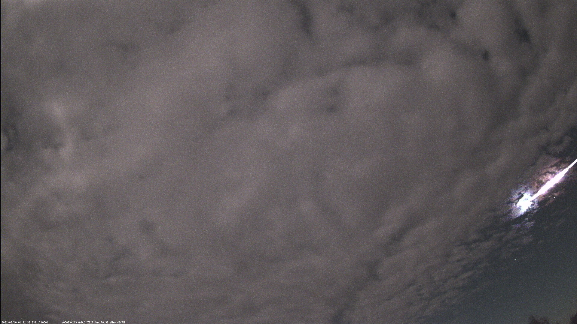

Вечером 19 сентября в 21:16:40 LT над Дзержинском пролетел крупный болид. В облаках он попал в камеру в Б. Городятичах, а начало в одну из минских камер. Другие камеры зафиксировали мощную голубовато-зеленую вспышку всего неба за облаками. UFOAnalizer оценил яркость в Б. Городятичах как -6m, но это в облаках и это самая дальняя точка (и мы знаем, что уфо может занижать яркость). К западу от Минска возможно было и -10m, но это очень прикидочно.
Болид оказался поточным - EPU (epsilon Ursae Minorids #01044). Это новый поток, открытый в 2020 году. Сроки его действия указываются как 22-28 сентября с максимумом 25 сентября, но наш экземпляр пролетел на 3 дня раньше, а значит интервал действия потока шире чем предполагается.
Геоцентрическая скорость в начале была около 30 km/s, в конце около 25 km/s. Высота 84km -> 36km. Возможно, самую концовку мы не зафиксировали из-за облаков. Если бы чуть помедленнее и пониже, то было бы вполне возможно предполагать выпадение метеорита. Данных, чтобы говорить об этом точно, недостаточно.
Б. Городятичи
 Размер файла:  1.4 MB
 Просмотрено:  3111 раз(а)
Б. Городятичи »»»
Минск
 Размер файла:  1.86 MB
Минск »»»
Деражное и Крыжовка
 Размер файла:  613 KB
Деражное и Крыжовка »»»
 Размер файла:  47.8 KB
 Размер файла:  14.39 KB
 Размер файла:  30.64 KB
Поблагодарили(1): astroivan
Глянул данные CAMS с 19 по 27 сентября 2022 года. Такого потока не существует в их сводной таблице потоков - по-видимому, используют старую базу потоков. Все что больше IAU Number 925 (EAN) в этот период времени, не детектируется.

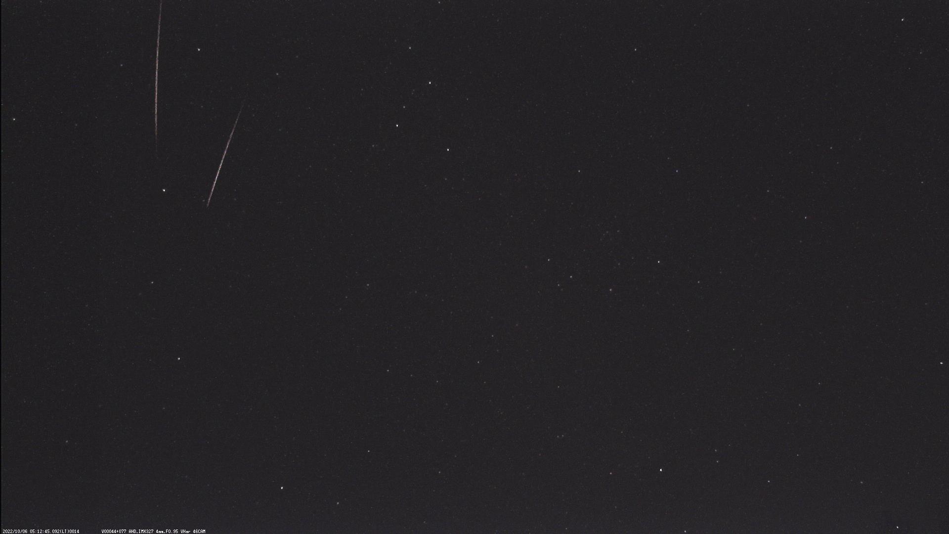

Благодарности: 1415
Добавлено: Пт Окт 07, 2022 00:37    Заголовок сообщения: Ответить с цитатой

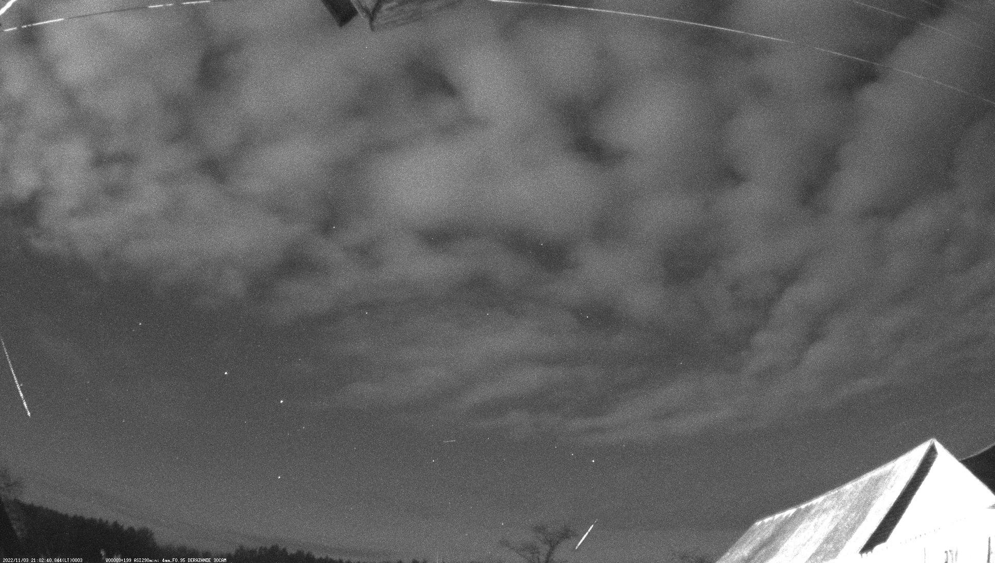

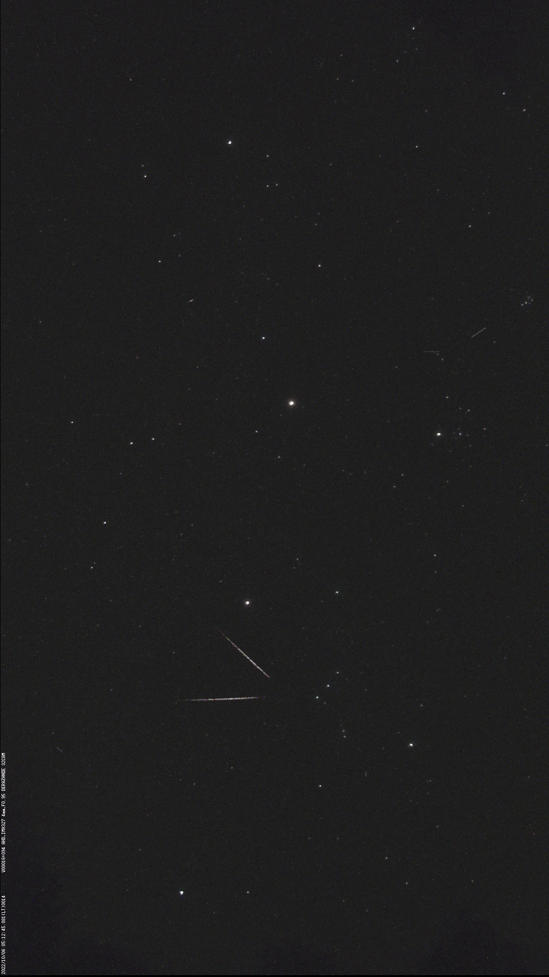

Симпатичная пара одновременно пролетевших метеоров.
Деражное
 Размер файла:  1.45 MB
 Просмотрено:  2908 раз(а)
Деражное »»»
Деражное
 Размер файла:  815.26 KB
Деражное »»»
Б.Городятичи
 Размер файла:  130.99 KB
Б.Городятичи »»»

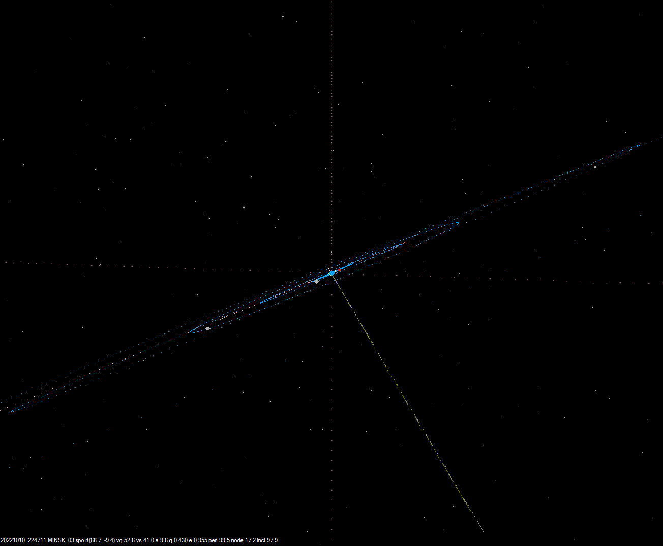

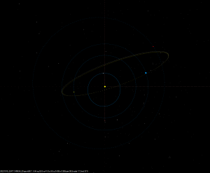

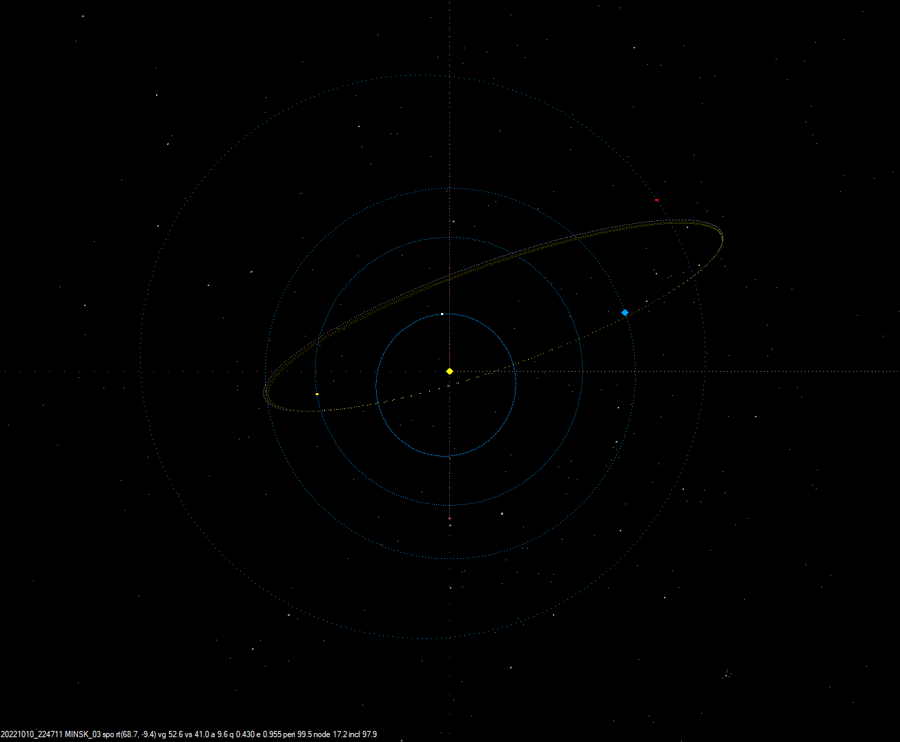

Добавлено: Чт Окт 13, 2022 01:57    Заголовок сообщения: Ответить с цитатой

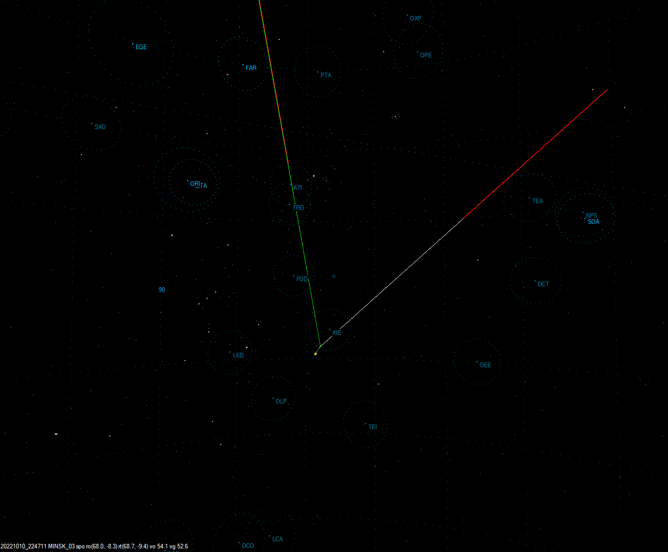

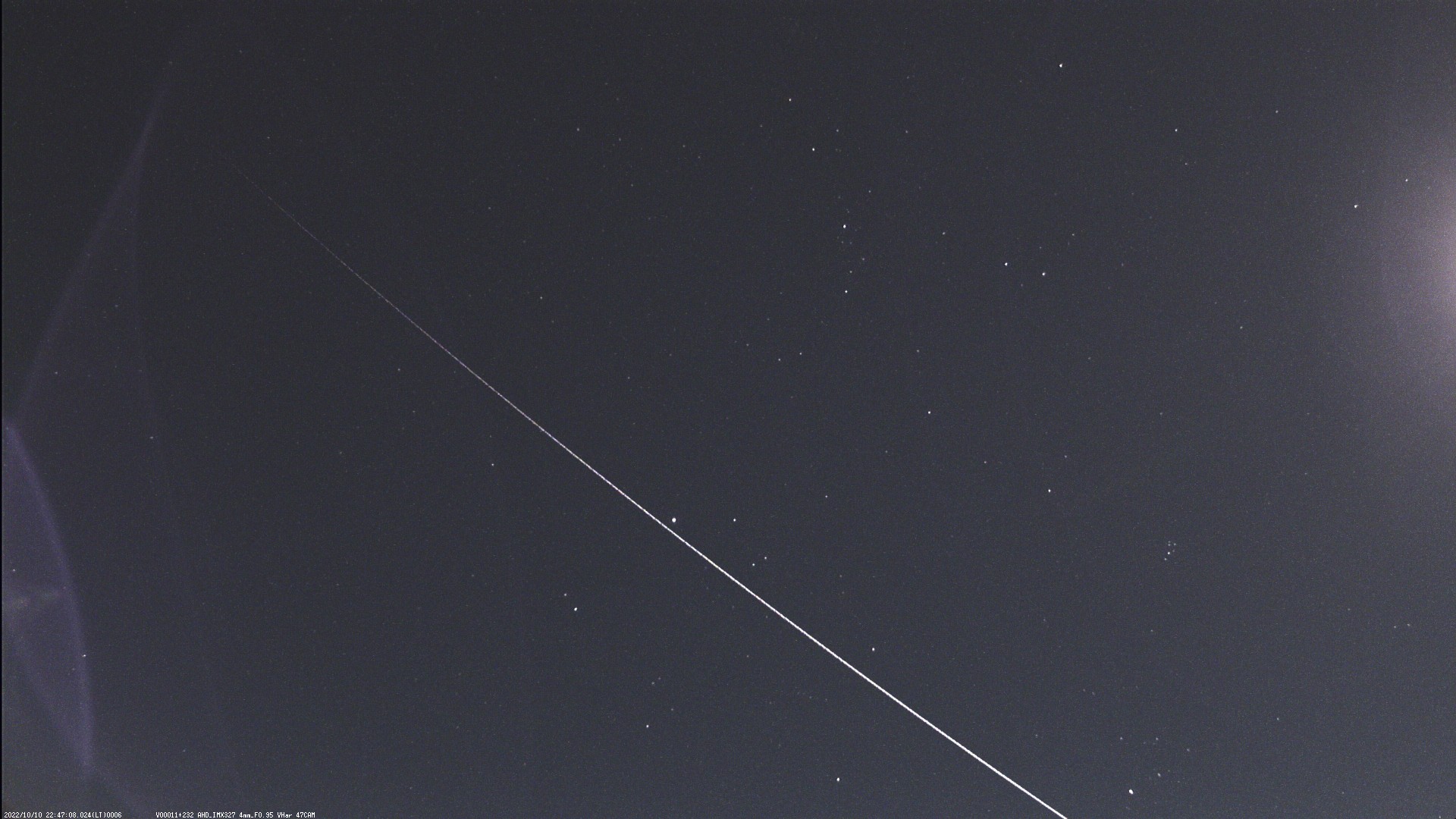

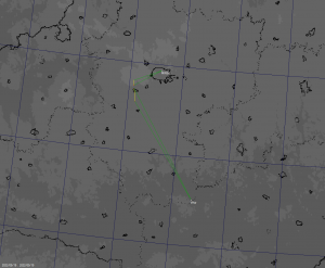

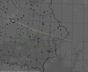

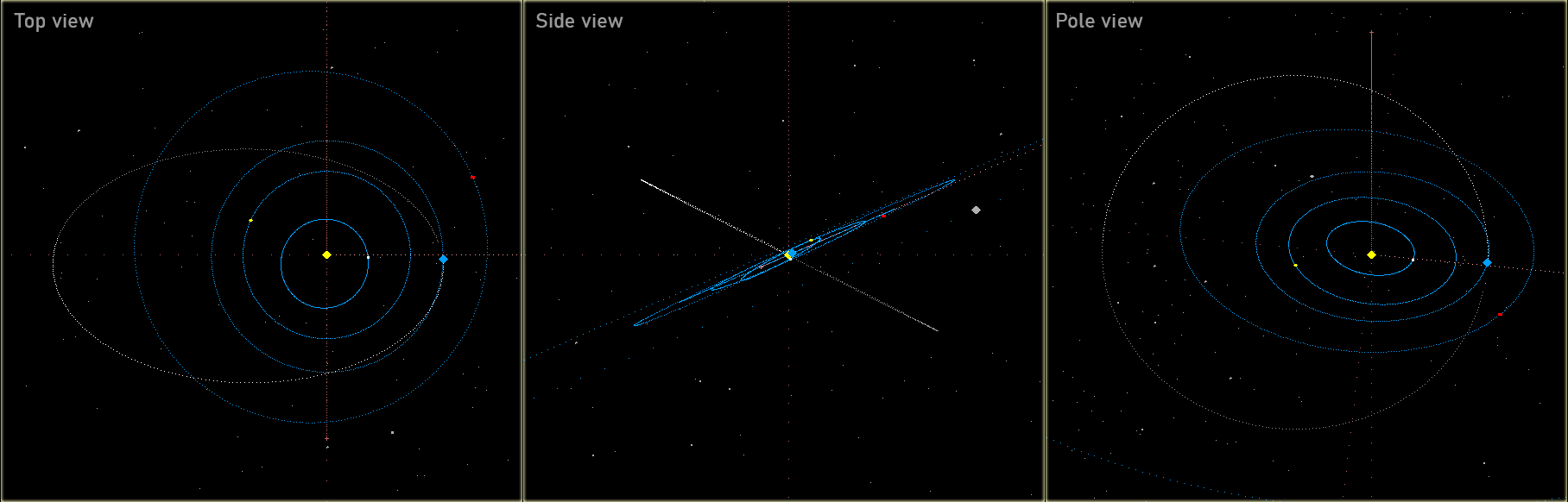

Вечером 10 октября в 22:47:08 LT камеры в Б.Городятичах и Минске поймали метеор-грейзер. Влетел он в поле зрения камер на высоте 105 км, а исчез на высоте 111 км. Судя по профилю яркости мы поймали только вторую половину траектории (6 сек. полета) , а его настоящая длина могла быть в 2 раза больше. Этот грейзер мог также попасть в гомельские камеры.
RA: 68.7°
DEC: -9.3°
Vo=54.5 km/s
Vg=53.1 km/s
a=15.5 а.е.
q=0.43 а.е.
incl=98.5°
Формально метеор спорадический, но вполне возможно, что это XIE (xi Eridanids) - чуть-чуть не попал в радиант. Учитывая, что у грейзеров в процессе полета из-за торможения в атмосфере и гравитационного возмущения Земли орбита претерпевает изменения, положение радианта могло "съехать".
Б.Городятичи
 Размер файла:  351.97 KB
 Просмотрено:  2829 раз(а)
Б.Городятичи »»»
Минск
 Размер файла:  327.26 KB
Минск »»»
 Размер файла:  56.78 KB
 Размер файла:  17.49 KB
 Размер файла:  11.68 KB
 Размер файла:  12.3 KB

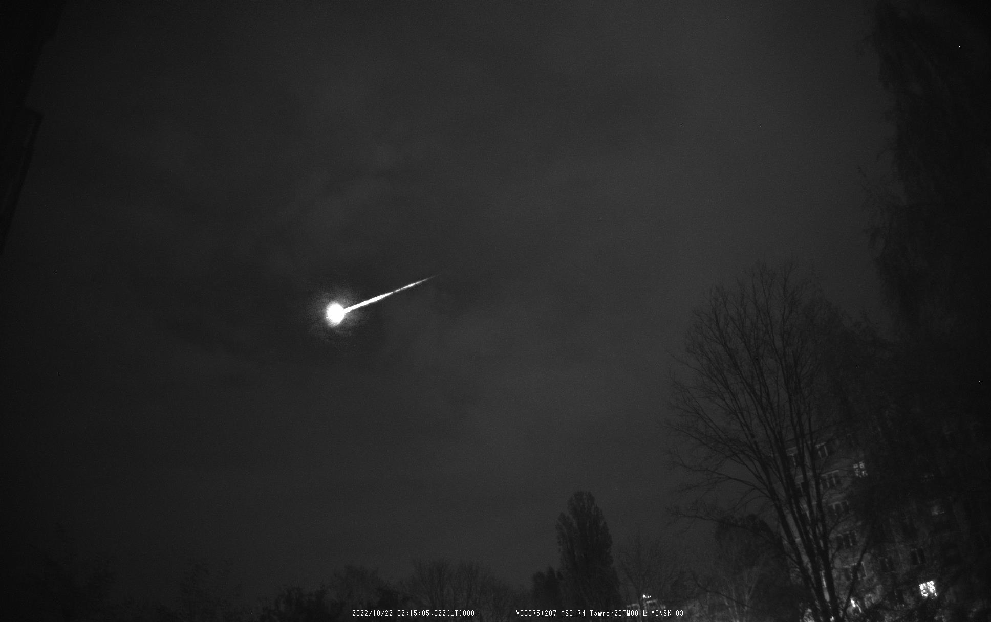

Сообщения: 3663
Благодарности: 494
Добавлено: Вс Окт 23, 2022 08:39    Заголовок сообщения: Ответить с цитатой
Орионидла
-7.9м
 Размер файла:  132.59 KB
 Просмотрено:  2691 раз(а)

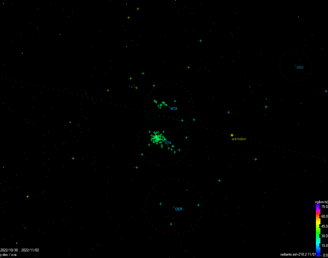

Добавлено: Чт Ноя 03, 2022 15:25    Заголовок сообщения: Ответить с цитатой

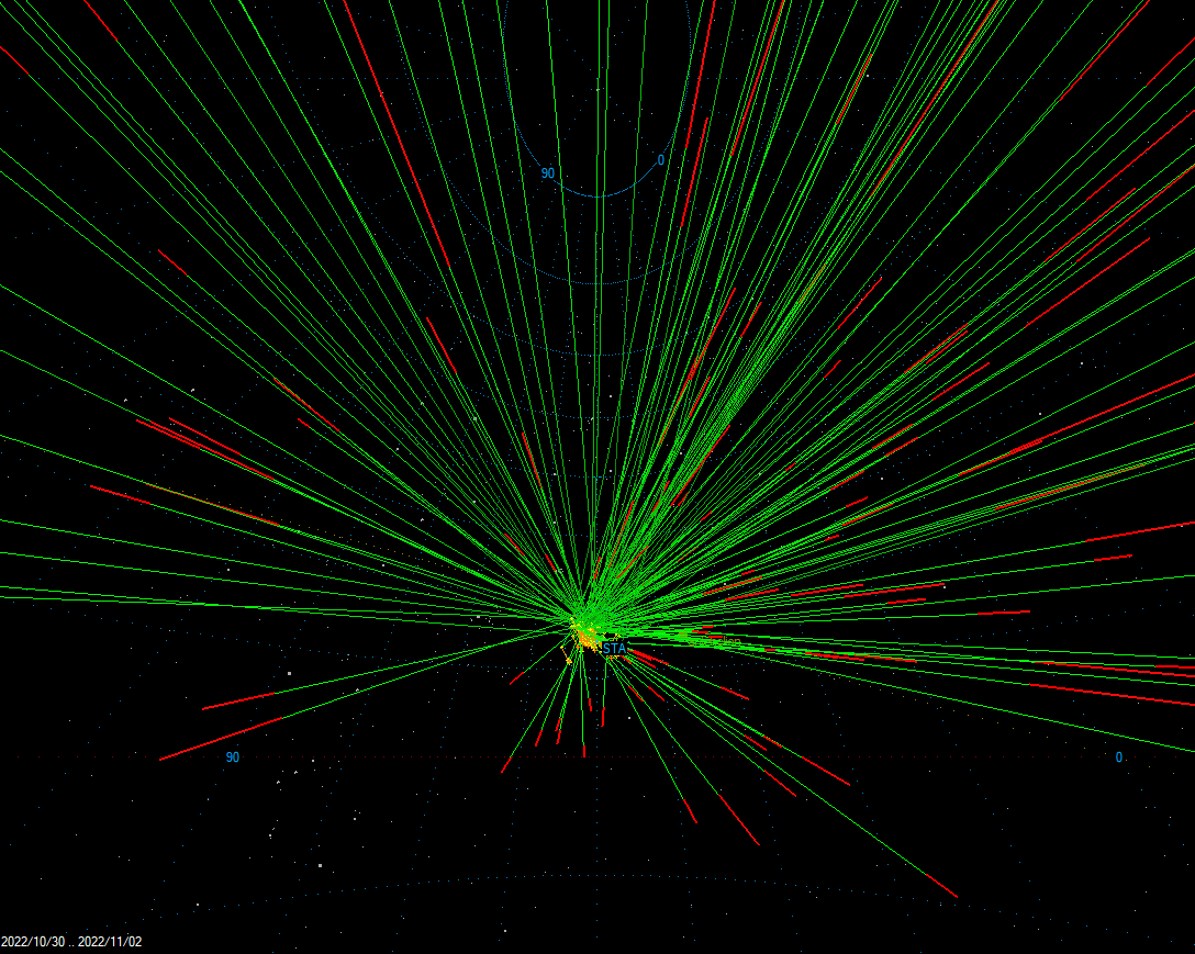

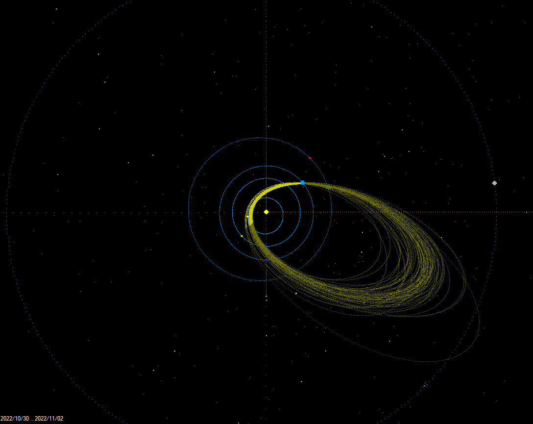

На стыке октября и ноября давали погоду. В период с 31/10 по 2/11 была замечена аномально высокая активность из радианта Южных Таурид (STA). Наблюдалось много ярких метеоров включая болиды. Я поднял прошлые годы и посмотрел соотношение таурид к общему количеству метеоров за 2 ночи с 30 октября по 1 ноября. Результат такой:
STA/all
2019 - 6.7%
2021 - 6.7%
2022 - 30% (!)
NTA/all
2019 - 9.4%
2021 - 10.2%
2022 - 4.2%
Видно усиление активности у Южных Таурид в 4-5 раз по сравнению с прошлыми годами. Если в UFOOrbit выбрать каталог включающий все малые потоки от IAU MDC, то большинство метеоров STA попадают в lambda Cetids (LCT). Этот радиант находится внутри Южных Таурид и различать эти потоки крайне тяжело. Единственный момент, максимумы у двух потоков проходят в разное время, 29 окт. у LCT и 4-5 ноября у STA. Если это были LCT, то метеорная активность уже должна упасть, а если это STA, то активность должна только вырасти. Но я не уверен, что мы об этом узнаем - погоды особо не обещают.
По 24-м метеорам качества Q3 я посчитал усредненные элементы орбиты для периода 30/10 - 2/11 2022 года:
ra = 51.2° ± 0.7°
dec = 14.3° ± 0.5°
vg = 29.5 ± 0.8 km/s
a = 2.02 ± 0.10 AU
q = 0.307 ± 0.016 AU
e = 0.847 ± 0.014
peri = 120.38° ± 1.63°
node = 37.677° ± 0.667°
incl = 5.6° ± 0.5°
 Размер файла:  68.63 KB
 Просмотрено:  2569 раз(а)
 Размер файла:  9.45 KB
 Размер файла:  18.79 KB

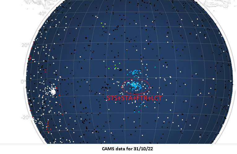

Добавлено: Пт Ноя 04, 2022 15:10    Заголовок сообщения: Ответить с цитатой
Повышенная активность метеоров наблюдалась мной 30 октября (8 метеоров в час) и 31 октября 7-9 метеоров в час (наблюдал 2 часа). Для конца октября - начала ноября это много, поэтому вечером 30 октября я весьма удивился этому! Какой именно поток "прибавил обороты" пока что не разбирался - отчеты для IMO в процессе обработки. В радиодиапазоне, на частоте 88.6 MHz мной (на слух!) была зафиксирована повышенная активность сигналов примерно в эти даты.
А теперь перейдем к очень предварительным данным видеосетей CAMS. На радиант STA оптически накладываются радианты аж 3 метеорных потоков: FTR,LCT,STS. Все 4 потока имеют схожие скорости Vg и обозначаются на картах CAMS одним цветом. Вполне возможно, что это генетически связанные между собой потоки, нужно сравнивать элементы орбит. Вот набросал табличку с суточной орбитной активностью потоков с 30.10.22 по 03.11.22, по данным CAMS:
Shower
IAU Code 30.10. 31.10 01.11 02.11 03.11
FTR 12 7 17 13 11
LCT 2 3 1 0 0
STS 111 85 43 36 10
STA 18 16 127 176 73
SPO 700 503 841 802 451
Как видно из таблицы, в этом временном интервале достаточно высокая активность была и у STA и у STS (s-Таурид).
Кстати, о некоторой повышенной активности комплекса Таурид около 30 октября +- несколько дней вокруг этой даты пишется в статье: https://www.imo.net/near-earth-asteroid-during-2022-taurid-swarm/
Бегло глянул активность STA за 2021 по данным CAMS. Действительно, поток в 2022 году заметно более активен чем в прошлом году, но скорее всего не в 4-5 раз, а гораздо меньше.
 Размер файла:  235.63 KB
 Просмотрено:  2531 раз(а)
Поблагодарили(1): Yuri_18

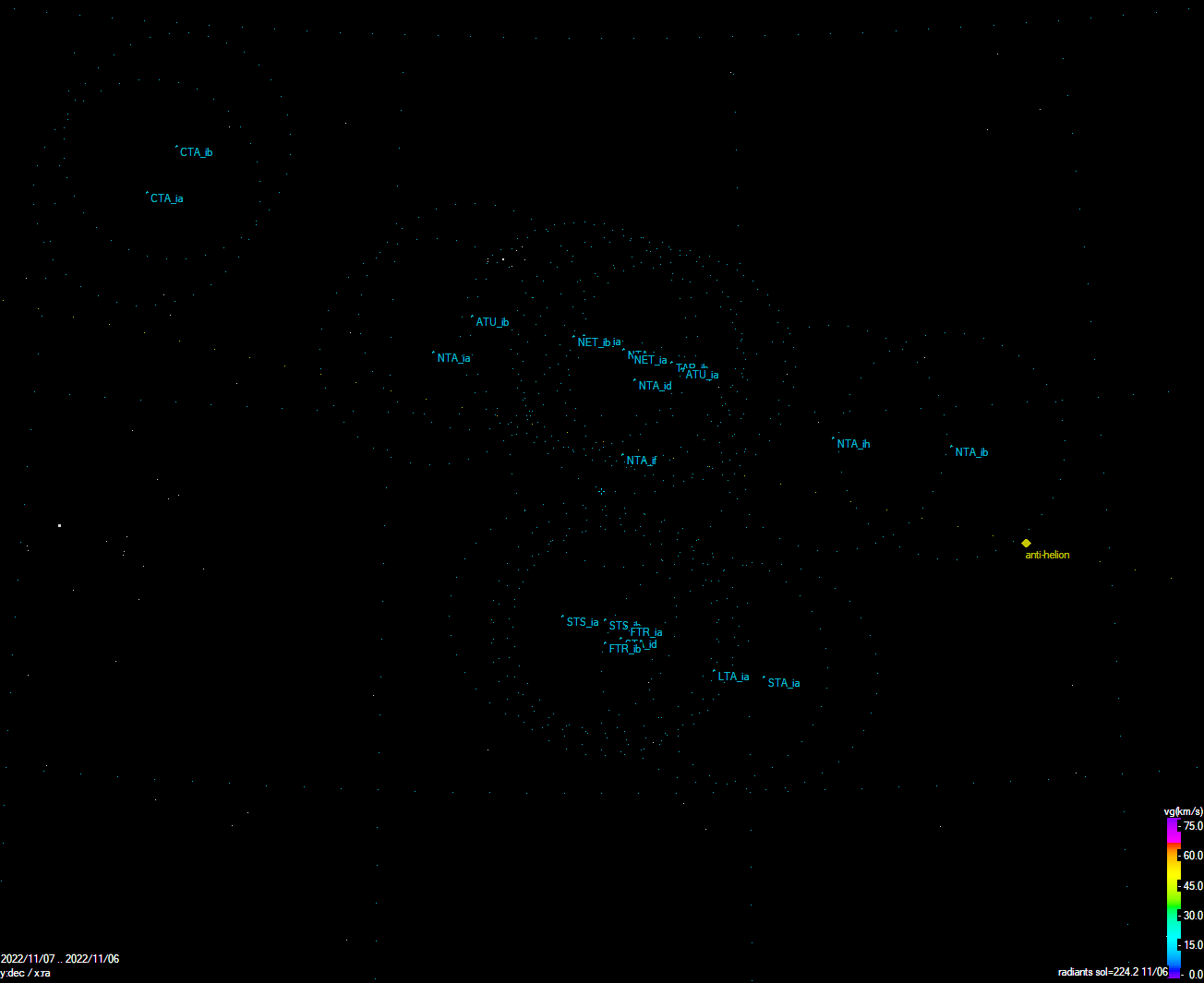

Добавлено: Сб Ноя 05, 2022 19:26    Заголовок сообщения: Ответить с цитатой
Хотелось бы, Юрий, узнать какова структура NTA сейчас в начале ноября, согласно данным сети BY? CAMS показывает внутри потока Cеверных Таурид (NTA, #0017) два потока - ATU (A1 Taurids, #0635) и NET (November eta Taurids,#0632).

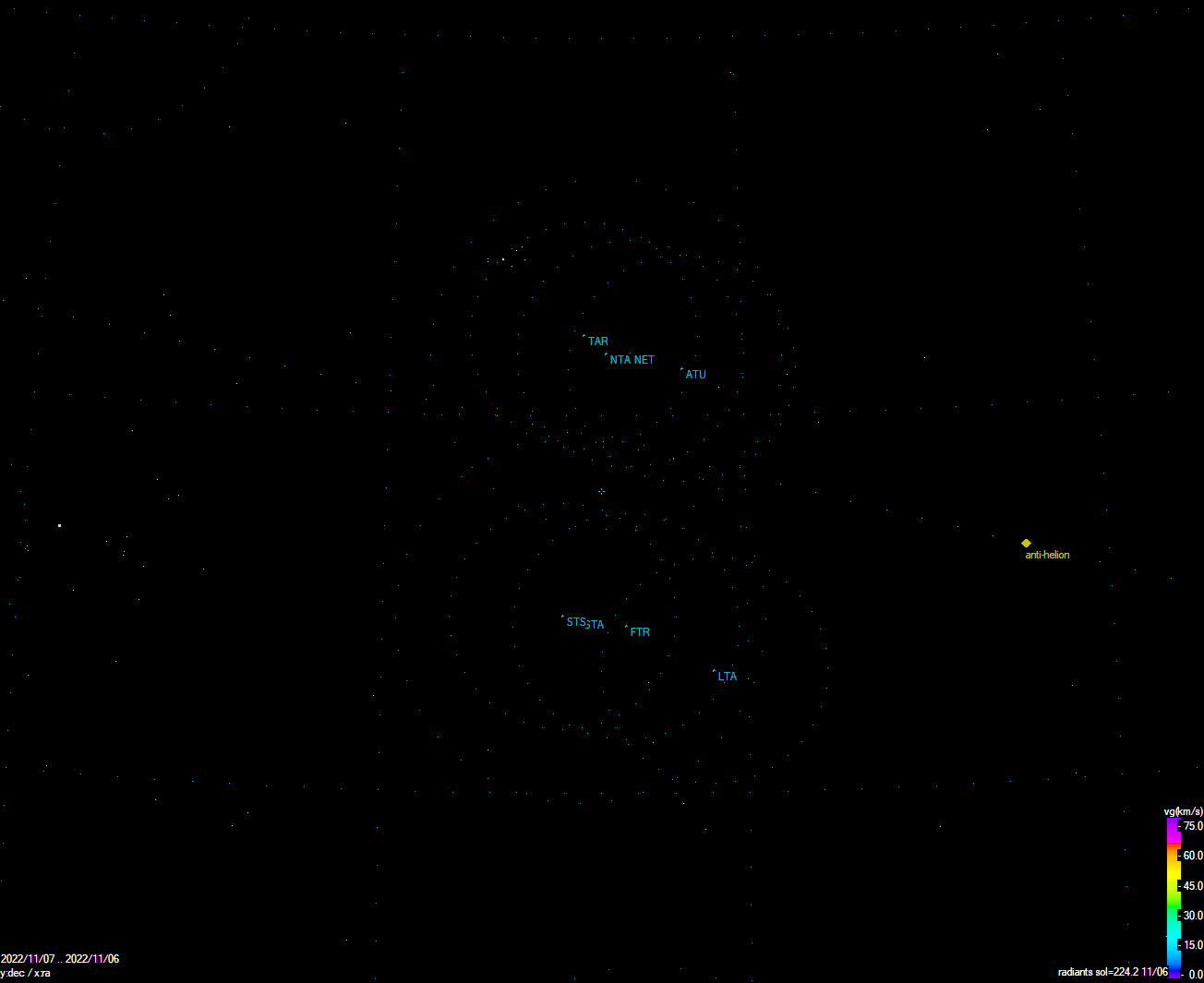

Добавлено: Сб Ноя 05, 2022 22:11    Заголовок сообщения: Ответить с цитатой
Эффект анти-радианта на этом фото пожалуй самый сильный, который мне доводилось видеть. Трудно поверить, что оба эти метеора (летели вниз) вылетели почти из одной точки на небе, оба метеора - Тауриды.
 Размер файла:  1.33 MB
 Просмотрено:  2476 раз(а)
Сообщения: 2180
Благодарности: 1415
Добавлено: Сб Ноя 05, 2022 22:28    Заголовок сообщения: Ответить с цитатой
Если подгрузить каталог, который я чаще всего использую, то вид радиантов на 7/11 будет как на картинке 1. А если подгрузить полный каталог IAU MDC со всеми историческими радиантами, то... станет страшно - картинка 2. Very Happy
 Размер файла:  15.2 KB
 Просмотрено:  2470 раз(а)
 Размер файла:  20.51 KB
