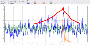

Иван, ты не совсем правильно обрабатываешь данные. Ниже я привёл картинку, на которой показано приблизительное положение ветвей потока. Ты считал в автоматическоим режиме, или на глаз?
Я дополню HELP-файл и тогда станет понятно, КАК нужно обрабатывать данные методом Стиерта правильно.

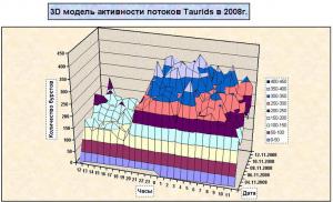

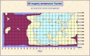

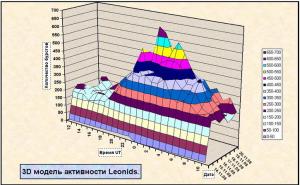

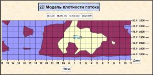

Действительно вашему непогрешимому в многотысячных подсчетах картинок Ивану, необходимо простенькую програмку освоить! Ерунда на картинках вместо профилей потока! Для общего внимания выкладываю 2D и 3D модели плотностей потоков Тауридов и Леонидов. Тут к Виталию по ним несколько вопросов будет. Чуть позже задам. Телефон отвлек. Виталий почему на 3D модели таурид не видно двух отдельных пиков. Я ожидал два будут. Они по времени сутками разделены. А получилось один поток переменой активности.
По STA я думаю что это, возможно, фиктивный пик, т.к. его уровень мало отличим от спорадического фона. Пик NTAне просматривается в общем "шуме". Моей аппаратуре , наверняка, "по зубам" лишь пики крупных потоков выловить с ZHR более 20.
Сам себе и ответил. Посмотри наш график. Все присутствует. Подъем активности, пик , скат на минимум. Если бы не Леониды тогда и северные тауриды свой график более подробно прорисовали. Заканчиваю дополнительный усилитедь радиочастоты. Тогда мы с Альфредом паритетно потягаемся под 1300-1500 бурстов на пиках одной спорадики. А то искали пик пегасидов и не нашли. Чутья техники в 1мкв не хватило.
 Размер файла:  69.45 KB
 Просмотрено:  7685 раз(а)
 Размер файла:  124.75 KB
 Размер файла:  126.27 KB
 Размер файла:  128.26 KB

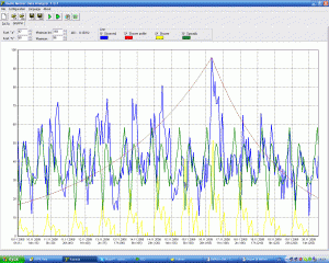

Виталий, загрузил я данные за 10 дней с 10 по 20 ноября. Никак не получается тот профиль, который ты нарисовал. Считал и в автоматическом режиме и вручную подбирал коэффициенты. Кстати, ветки экспоненты просятся "вверх", но больше 100 коэффициенты не выставишь. Покажи , пожалуйста пример того, как нужно проводить обработку. Поучусь.
