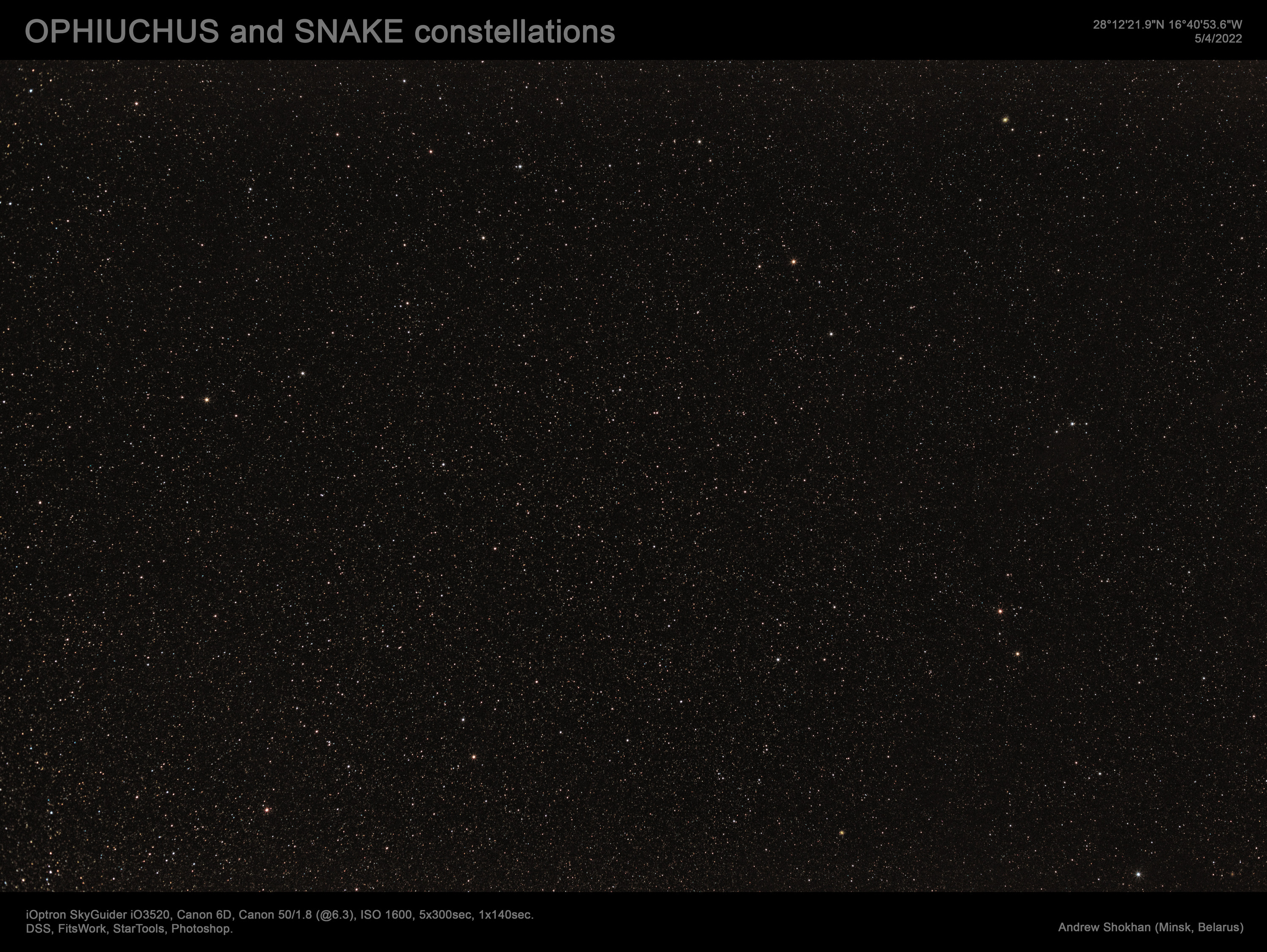

Добавлено: Сб Июл 16, 2022 13:19    Заголовок сообщения: Ответить с цитатой
Прислушался к советам выше. Сделал фон светлее, сделал более правильную калибровку по звезде типа солнца, прибил немного мелкие фоновые звезды.
Область созвездий Змееносца и Змеи. Можно на снимке увидеть М5, М12, М107, пару темных туманностей справа, но для них, конечно, мало сигнала совсем.
Смотреть в полном размере ВОТ ТУТ. Для форума ресайз 55%.
Обратил внимание, что в гугле картинка показывается менее насыщенной, чем есть на самом деле. Если изображение скачать, то звезды не такие бесцветные будут.

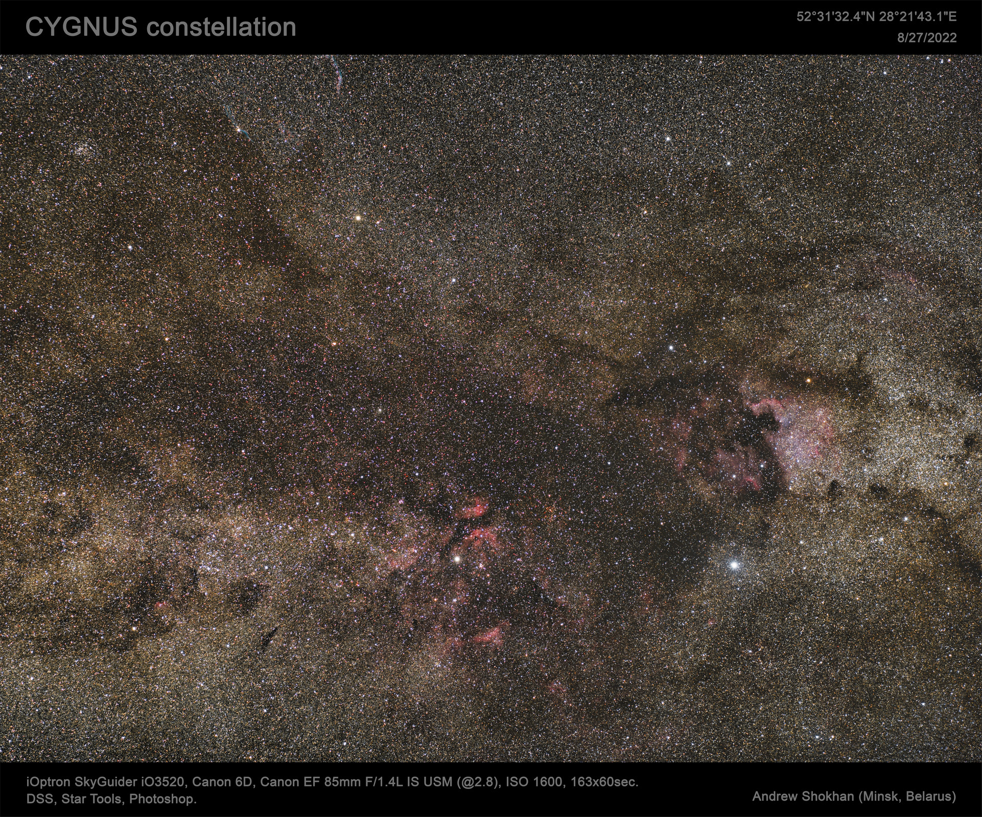

Созвездие Лебедя и его туманности да красоты, снятые на выездной части БелАстроФеста. Спасибо Диме Коневеге, который дал мне погонять большой и тяжелый 85мм объектив. Увы, я не послушал чуйку и не прикрыл диафрагму еще сильнее, поэтому слева звезды вышли немного потянутыми и наблюдался сильный хроматизм. Также, объектив был весьма тяжелым для моей монтировки и штатного противовеса оказалось недостаточно, отчего был небольшой дисбаланс и разогнать выдержки не получилось. Снимал в итоге много минуток, пока ночь не закончилась.
Тем не менее, накопленного сигнала получилось не мало. В процессе обработки мне показалось, что на 100% не просматривается то количество мелких деталей в туманностях, что видны на 200%, поэтому сделал апскейл до 200%. Если вдруг много - всегда можно смотреть в увеличении поменьше Very Happy
Смотреть обязательно в полном размере ВОТ ТУТ.
Для форума ресайз 20%.
 Размер файла:  1.83 MB
 Просмотрено:  4473 раз(а)
Поблагодарили(8): ML, Yuri_18, chimaera, DzmitryK, Yahor, Alexander, Serhei, tuteychi
Olvin
Зарегистрирован: 10.04.2021
Сообщения: 215
Благодарности: 40
Добавлено: Пт Сен 02, 2022 11:58    Заголовок сообщения: Ответить с цитатой
Красиво!
А вот вопрос возник: там действительно больше пяти звёздных цепочек под одним и тем же углом к краю кадра, или это артефакты масштабирования/обработки? В левой части кадра, на малом увеличении, когда на мониторе помещается в размер примерно 15x10 см. Немного похоже на косой дождь Smile
Сообщения: 4002
Благодарности: 593
Добавлено: Пт Сен 02, 2022 12:18    Заголовок сообщения: Ответить с цитатой
Звезд я не дорисовывал Very Happy
Но слева звезды потянуты объективом. А покажите скрином, где цепочки эти?

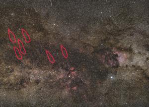

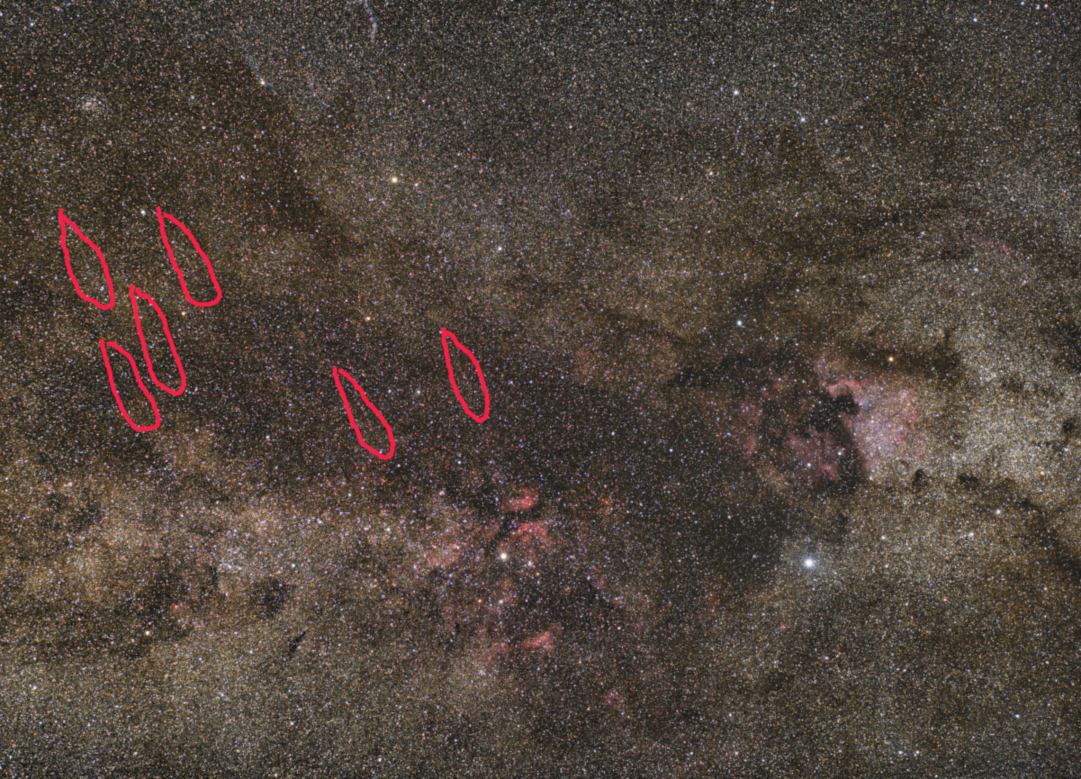

Добавлено: Пт Сен 02, 2022 12:24    Заголовок сообщения: Ответить с цитатой

Sidewinder писал(а):
Что-то не грузится.
Да ладно, что может проще быть гугла Smile
Всегда можно скачать.
Olvin, я полагаю, что могли остаться немного треки от спутников еще. Ибо их тысячи пролетело за время съемки.

Добавлено: Пт Сен 02, 2022 22:34    Заголовок сообщения: Ответить с цитатой
Что-то не грузится.
Я тоже это заподозрил, но... Как то точечно. Вот и верь теперь в обработку. Для научных целей - только исходники, только хардкор Very Happy

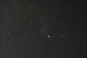

Добавлено: Чт Сен 15, 2022 21:59    Заголовок сообщения: Ответить с цитатой
Созвездия Тельца и Ориона снятые с площадки БТА. Не очень повезло с погодой, на горе стоял туман.
Сложено по 30 кадров в DSS, кривые/уровни/насыщенность подкручены в GIMP, 50% от оригинала.
Canon EOS RP, 6s, ISO 3200. Canon 50/1.8, F/4.
 Размер файла:  1.9 MB
 Просмотрено:  4177 раз(а)
 Размер файла:  1.96 MB
Celestron C8, GSO 150/600

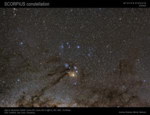

Добавлено: Ср Фев 01, 2023 17:02    Заголовок сообщения: Ответить с цитатой
Последний из запасов. Скорпион за 4 мая 2022 с Канарских островов. Надеюсь, теперь все ок с цветом Smile
Для форума ресайз 40%. В полном размере смотреть ТУТ.
