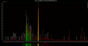

Добавлено: Чт Май 11, 2023 00:44    Заголовок сообщения: Ответить с цитатой

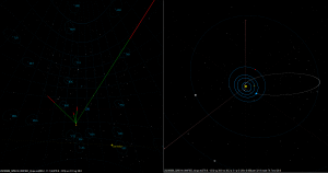

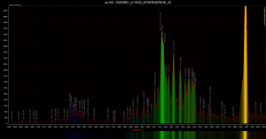

В ночь на 5 мая пролетел яркий спорадический метеор, который попал в спектральную камеру. UFOAnalyzer оценил яркость как -3.1m, хотя мне кажется, что метеор был по крайней мере не слабее Венеры. Спектр получился яркий и хороший, и имел свои интересные особенности.
1. Линия OI 7774A очень яркая. Хорошо видны линии азота и кислорода в более длинноволновой ИК области (они имеют фиолетовый оттенок на снимке). Также хорошо заметна запрещенная линия [OI] 5577A (появляется раньше других). Все это говорит о высокой скорости, что подтверждается базисной съемкой (Vg = 56.4 km/s). Интересно, что линии OI также явно проявились на 5331А (это значительно усилило пик от FeI 5328A), на 5168А и на 6456А... Надо отметить, что я уже могу определить скорость метеора с точностью до 5-10 km/s только глядя на спектр Smile .
2. Хорошо видны широкие полосы молекулярного азота на 5700-6000А, 6200-6800А и на 7000-7500А.
3. Третья очень интересная особенность, этот спектр показывает явный дефицит кремния и кальция. Это хорошо заметно, если сравнить его со спектром персеида, который имел близкую скорость.
4. Еще один интересный момент, который я наблюдаю так явно впервые. Яркая желтая линия NaI 5892A быстро угасает сразу после точки максимальной яркости метеора, в то время как зеленый триплет Mg вблизи 5172А продолжает светиться до самого конца полета метеора. Это странная особенность, т.к. обычно эти две линии ведут себя более-менее синхронно.
5. Пресловутая линия FeI 5110A, о которой много писалось выше, весьма ярка в этом спектре, кажется больше обычного. Объяснений ее поведению у меня по-прежнему нет.

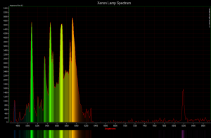

Добавлено: Чт Май 18, 2023 03:11    Заголовок сообщения: Ответить с цитатой

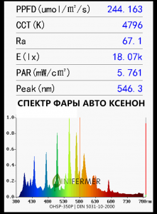

Я заменил на Крыжовской камере диф. решетку с 1000лин/мм на 1200лин/мм. Но не попал с заслонкой, экранирующей дорогу, и теперь камера постоянно реагирует на проезжающие машины (надо будет поправить этот косяк). Пока нет ярких метеоров, слежу за спектрами автомобильных фар Very Happy ...
Заметил 3 вида спектров:
- Сплошной спектр с большим количеством ИК (самый распространенный). Я полагаю, что это спектр галогеновой фары.
- Сплошной спектр с полным отсутствием ИК (нечастый), есть широкие пики в синей и зеленой областях. Дальше - быстрое затухание в красном. Это светодиодная фара на мой взгляд.
- Спектр с явными линиями (также относительно нечастый), самый интересный. Я его определил как спектр ксеноновой фары.
Именно последний спектр я решил разобрать подробнее (картинки в аттаче). Информация в интернете про спектр ксенона какая-то неконкретная и разрозненная. Но я все-таки нашел картинку, которая похожа на мой спектр (она также в аттаче).

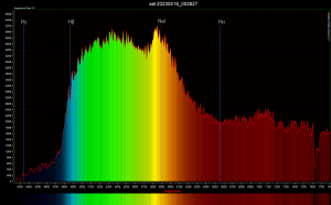

Пока метеорная активность очень низкая, снова тренируюсь на кошках))

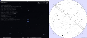

В ночь на 20 мая некий спутник дал яркую вспышку. Возмутителем спокойствия оказался американский спутник шпион Noss 3-2 (A), информация про эту серию спутников тут, тут и тут. Интересно, что для вспышек этого спутника дают максимальную яркость -2.1m, но в моем случае яркость была не ниже яркости Венеры!
Теоретически, отраженный спектр должен повторять солнечный (так ли это на самом деле?). Но явно я нашел только линии поглощения H-alpha, H-beta и дублет NaI 5892A. Все остальное как-то не очень совпадает. Возможно, дело в кратковременности вспышки и отсутствии возможности сложить много кадров для усреднения шумов, возможно в чем-то другом. Впрочем, я не сильно усердствовал, т.к. это лишь побочка от метеорных наблюдений.
P.S. Спасибо Косте за установление личности этого шпиёна)

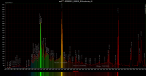

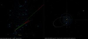

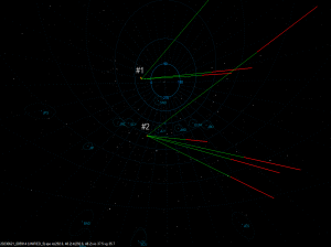

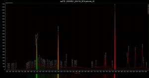

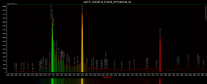

В ночь на 20 июня в крыжовскую камеру с интервалом в 18 минут залетело сразу 2 спектра, назовем их #1 и #2
#1: 20230621_004104_BYKryzhovka_40
#2: 20230621_005915_BYKryzhovka_40
Как метеоры так и спектры оказались во многом похожие - оба метеора спорадические с геоцентрическими скоростями 36.7 и 35.7 км/с и с очень близкими наклонениями орбит 58.2 и 58.9 градусов соответственно (орбиты обоих метеоров лежали почти в одной плоскости).
Спектры тоже похожие, оба нормального типа с примерно равными интенсивностями линий MgI, FeI и NaI. Явно читаются кальций и кремний - значит каменюки. Но есть и отличия. Второй более яркий спектр уверенно показал линию H-alpha, возможно из-за того, что этот метеор дал вспышку с более высокой температурой. Надо отметить, что перигелийное расстояние у этого метеора #2 было 0.95 АЕ - большое, он не приближался близко к Солнцу, поэтому и сохранил водород. Также в спектре этого метеора ярко высветились линии CaII в ИК (опять же благодаря вспышке). Линию CaII 8662A так явно я увидел наверное впервые. Интересно отметить, в литературе про линии CaII в ИК явной информации я не встречал, пару раз только видел отметки Са на картинках. Так что идентифицировать их пришлось полностью самостоятельно.

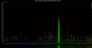

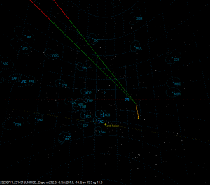

Вечером 11 июля пролетел длинный довольно яркий метеор. UFOAnalyzer оценил яркость в -1.6m (на самом деле наверное немного ярче). Метеор также попал в спектральную камеру в Крыжовке. Интересной особенностью является тот факт, что кроме линии NaI 5892A никаких других линий практически не видно - спектральный класс Na rich. Это обусловлено очень маленькой скоростью (Vg=11.3km/s), при которой другие элементы просто не высветились, а также тем, что перигелийное расстояние большое (0.9 АЕ) - метеороид не растерял натрий при своих приближениях к Солнцу. По своему интересный спектр.
Мож гайка была какая?
Сообщения: 2216
Благодарности: 1520
Добавлено: Ср Июл 12, 2023 20:35    Заголовок сообщения: Ответить с цитатой
Да нет, для гайки уже быстрый. Метеор 100%. Линии других элементов наклевываются хоть и на уровне шума.

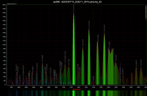

Добавлено: Пн Июл 17, 2023 18:00    Заголовок сообщения: Ответить с цитатой
В ночь на 15-е июля попался довольно примечательный спектр. Во-первых, это железный метеор - что-то зачастили :). Во-вторых, метеор был очень короткий и не сказать чтобы яркий. Однако, спектр проработался в зеленой области весьма детально (наверное благодаря решетке 1200 лин/мм). И самое интересное, мне кажется, впервые довольно явно проявились линии никеля Ni I. Они обычно слабые и путаются с линиями других элементов, поэтому их очень трудно идентифицировать. Но здесь, поскольку метеор железный, линии других элементов (кроме железа) отсутствовали и не мешали. Что усиливает мое подозрение что это действительно никель, так это то что совпадений каталожных линий Ni I с пиками в спектре довольно много. На картинке спектра синие вертикальные линии - это каталожные линии Ni I.
Скорость была типичной для железных метеоров - Vg=18.7 км/с. Наклонение же орбиты довольно высокое для таких метеоров - 27.3 гр., обычно оно совсем небольшое.

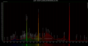

Добавлено: Пн Июл 17, 2023 18:44    Заголовок сообщения: Ответить с цитатой
...это был не единственный спектр за ночь на 15-е июля. Камера в Деражном поймала спектр яркого метеора -2.8m, который даже оказался поточным - JPE (July Pegasids). Что радует, черно-белая камера с решеткой 1000 лин/мм в отличие от цветной уже делит триплет магния на 2 пика. Я предполагал, что чб матрица должна работать лучше, что и подтвердилось на практике. Я доволен. Smile
Из примечательного:
- Довольно яркие полосы свечения молекулярного азота на 5700-6000А, 6200-6800А и 7000-7500А. Все это из-за высокой скорости Vg=63.4 км/с.
- Яркие линии кислорода OI 6158A и OI 6456A
- Яркий дублет ионизированного кремния SiII 6347A и SiII 6371A
- Яркая линия ионизированного магния MgII 4481A
- Наличие линий Ha и Hb
- Линии железа заметно ослаблены по сравнению с другими спектрами для похожих скоростей

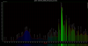

Добавлено: Вт Июл 25, 2023 16:29    Заголовок сообщения: Ответить с цитатой

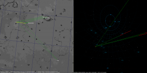

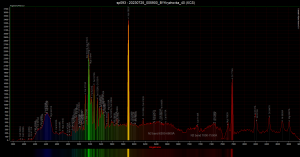

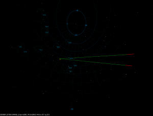

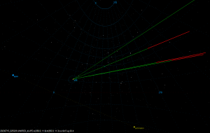

В ночь на 25 июля был зафиксирован яркий спектр. UFOOrbit дает принадлежность к потоку XCS (xi2 Capricornids). Радиант этого потока почти совпадает с альфа-Каприкорнидами (CAP). В этом году разными метеорными сетями фиксируется повышенное количество болидов из радианта вблизи CAP. Есть вероятность, что таким образом себя проявляет именно XCS (максимум был 23 июля). Я глубоко не разбирался, но внешне ситуация CAP/XCS мне чем-то напоминает прошлогоднюю историю с Ю. Тауридами STA/STS, когда радианты тоже накладывались, но основную болидную активность давал поток STS.
Теперь непосредственно о спектре. Он получился качественный, малошумный, с хорошей детализацией (все-таки решетка 1200 лин/мм). Спектр нормального типа, т.е. с примерно равными интенсивностями линий Mg/Fe/Na (24%-43%-33%). В этот раз, как мне кажется, появились намеки на более четкое разделение линий в синей области, где их плотность очень высокая. Это радует.

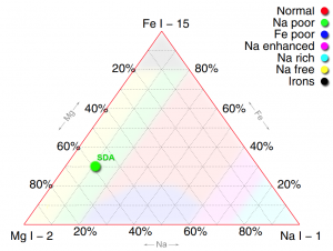

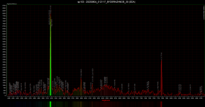

Добавлено: Пт Авг 04, 2023 16:33    Заголовок сообщения: Ответить с цитатой
В ночь на 4 августа попался спектр SDA (Southern delta Aquariids). Спектр неяркий, но вполне достаточный для некоторых выводов. Виден явный дефицит натрия (спектральный тип Na poor, т.е. бедный на натрий): Mg/Fe/Na 59%-30%-11%. Все потому что метеороиды Южных дельта-Акварид слишком близко приближаются к Солнцу. В частности, у нашего экземпляра q=0.095 АЕ.

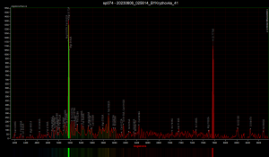

Я неосторожно посветил зеленой лазерной указкой, в результате чего на это среагировала спектральная камера. Я проанализировал спектр и нашел в нем кроме собственно зеленой линии еще и яркую линию в ИК. Таким образом, если поставить на лазер ИК-пасс фильтр, его можно превратить в невидимую указку. Smile
