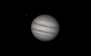

Юпитер 21.08.2022 03:00 мск, высота 36 градуса. Казань, Россия.
Монти Dob 12 GoTo
Тру SW 305/1500 Retractable f/5 + ES 5+ zwo ADC + zwo ir cut + zwo 462mc. 50fps 800x800, gain 221, 20.0мс.

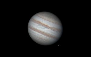

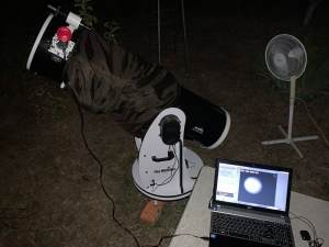

Юпитер 22.08.2022 03:00-03:40 мск, высота 35 градусов. 50 км от Казани. Россия.
SW Dob 305/1500 Retractable

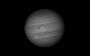

Минск, Celestron CPC 800 (SCT 200мм F10) + ЛБ 2x Svbony + QHY 5-III-462C.
2023-09-12, обрабатывать выходит с пингом в месяц. Стабильный сиинг, из 50 роликов в цвете отбраковка штук 5-8.
Большая часть цвета exp 3,0ms, gain 279, RAW8, 333fps, 90sec, несколько стеков exp 5,0ms, gain 240, RAW8, 200fps, 90sec.
NIR 850nm exp 8...15ms gain 279, RAW8, 67...125fps, 90sec.
Цвет - деротация по 10 стеков на кадр, масштаб 100%.
NIR 850nm - деротация 6 стеков, масштаб 100%.
Обработка AS!3, AI, RS6, WJ, PS.

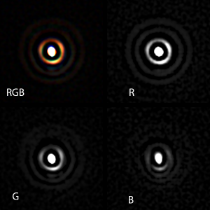

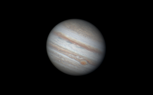

Минск, Celestron C11 (SCT 280мм F10) + ЛБ 2x Svbony + QHY 5-III-462C.
Результаты коллаборации с Сашей tuteychi на его С11, мои камера и обработка.
2023-09-09 NIR 850nm exp 15ms gain 279, RAW8, 67fps, 90sec. 4 стека.
2023-09-14 NIR 850nm exp 9...13ms gain 279, RAW8, 90sec. 6 стеков.
2023-09-22 color exp 2...3ms gain 279, RAW8, 300fps (ограничение из-за размера кадра), 90sec. 8 стеков.
Перед съемкой 22го докрутили коллимацию в MetaGuide, контроль exp 0,2ms gain 279, RAW8, 835fps, 90sec. 75к кадров, 5000 в стек, вейвлеты регистаксом, экспозиция +2,7 в фотошопе. Если занизить гейн раза в два, была бы более аккуратная картинка по шуму.

На последнем цветном фото Юпитера, рядом с БКП странный артефакт... Круглый идеально, пятнистый как Марс... Вплотную к БКП на 10часов в направлении... Цикава что это?

Это Ио в транзите)

Только подозрительные полярные шапки у ИО Smile

Ну, и вообще, как будто спутник в фокусе, а планета вне фокуса Very Happy

На фоне планеты, Ио так всегда выглядит. Нормальный снимок.
