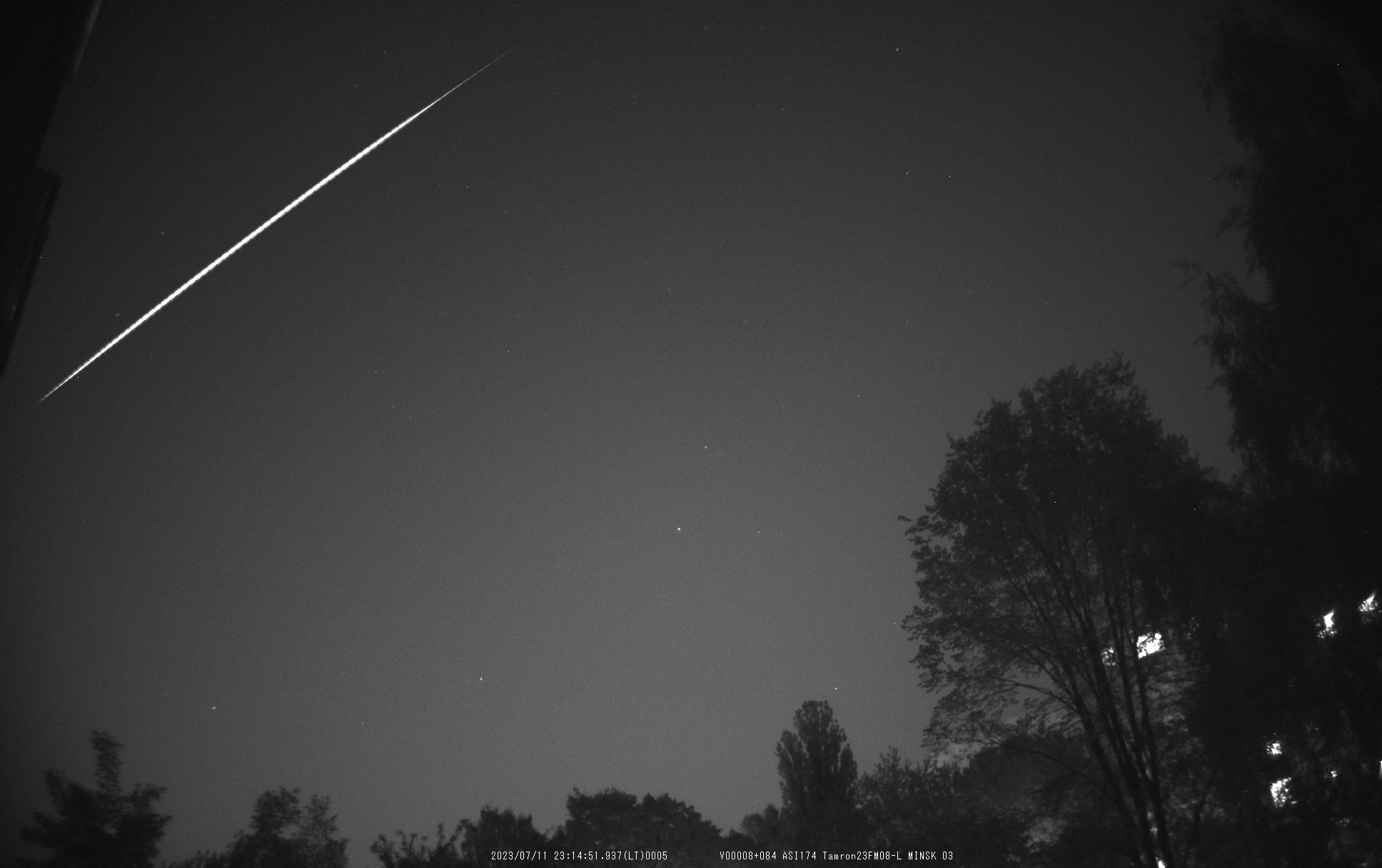

Main писал(а):
Сейчас (23:15) курил на балконе, пролетел очень яркий метеор над Минском. Визуально раза в 3 ярче Венеры. Чекните камеры.
Вот он. Интересно спросить, а какого цвета был этот метеор?

Добавлено: Ср Июл 12, 2023 06:52    Заголовок сообщения: Ответить с цитатой
Из за большой яркости трудно сказать. Белый с голубым оттенком. В конце траектории развалился на мелкие части и быстро сгорел. Слышал гул на низких частотах после этого через минуты 2-3.

Добавлено: Ср Июл 12, 2023 19:20    Заголовок сообщения: Ответить с цитатой
Есть ощущение, что от эмоций и адреналина описания метеора слегка преувеличены. Метеор действительно был эффектный, но в первую очередь продолжительностью полета - 3.5сек. Яркость до Венеры вряд ли дотягивала, скорее ее можно сравнить с яркостью Юпитера. Цвет должен был быть желтым (цвет хорошо заметен именно у ярких метеоров), это понятно из спектра, который был захвачен другой камерой в Крыжовке - подробнее тут. Сгорел он на высоте 52км, так что вряд ли он мог создать какие-то звуки.

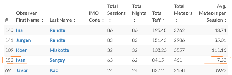

Закончил отправку отчетов для IMO за сентябрь и октябрь: https://www.imo.net/members/imo_vmdb/observer/2023/194 За октябрь еще "висят" на модерации. С Драконидами и Орионидами не повезло из-за погоды. Из необычного: в ночь с 16 на 17 октября видел сразу три ярких спорадических метеора (от -2 до +1) в час, что кажется необычным.

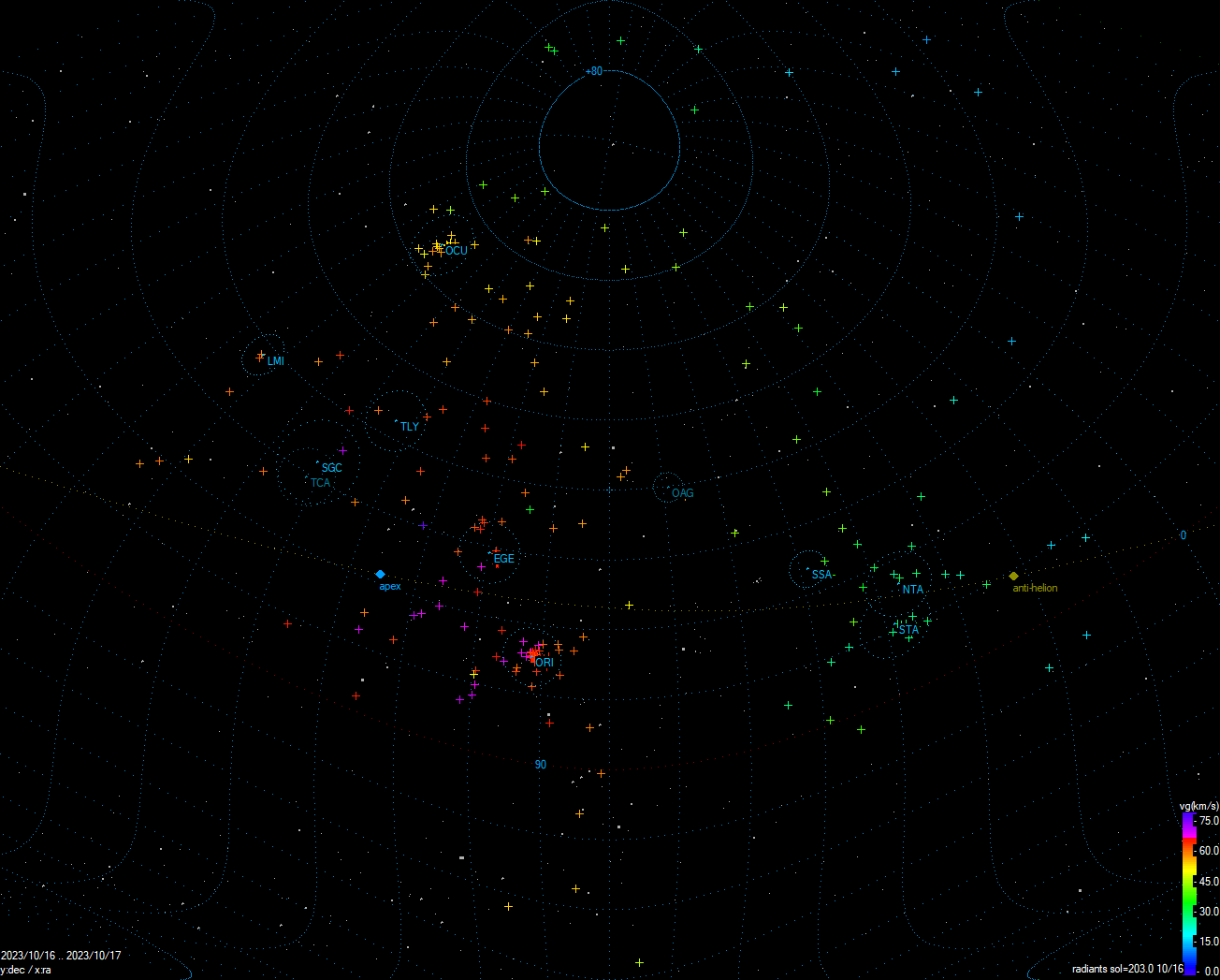

...Из необычного: в ночь с 16 на 17 октября видел сразу три ярких спорадических метеора (от -2 до +1) в час, что кажется необычным.
В районе этих дат были довольно активны OCU (October Ursae Majorids). Может они?

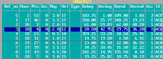

Нет. Речь идет о ярких метеорах 3-5 (см. скриншот из БД выделил красным). Первые два дают радиант в области Лебедь-Цефей-Ящерица. Третий в Персее-Треугольнике. Но скорости медленные, порядка 10-12 градусов в секунду. Данные видеосетей CAMS не показывают каких-либо радиантов в указанных районах неба, из чего я сделал вывод о принадлежности метеоров к спорадическим.

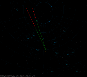

Забежал на кофе-брейк с наблюдений. За час увидел 4 метеора, один из которых яркий -2 вел. желто-красный красавец длиной около 25 градусов из М. Медведицы в Большую. Радиант может быть в Драконе. Может спорадик, но может и квадрантид. Интересно, попал ли он в ваши видеокамеры? Время пролета 23.05 LT
20240106_230413. Рядом, но в радиант Квадрантид не попадает. Возможно, этот метеороид когда-то и принадлежал к Квадрантидам, но ушел от родительской орбиты и выродился. Все поточные метеоры имеют тенденцию со временем рассеиваться в spo.

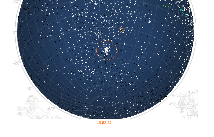

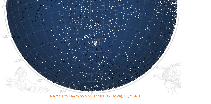

Проводя классификацию своих визуальных метеоров с данными CAMS, только что обнаружил в Центавре концентрацию неклассифицированных радиантов для 17 февраля RA ~13:25 dec -55,5 SL 327.014, LAMDA 104.48, BETA -44.10 , Vg ~ 54.3 . Поток появляется 15 февраля и гаснет 20 февраля. Максимум - 15 февраля . Это , скорее всего , маловероятно что может быть поток ACE, так как у него максимум 8 февраля и координаты для 15 февраля RA ~ 220 и DEC ~-62, тогда как новый вероятный поток имеет координаты для 15 февраля RA ~ 195 DEC ~ -52.3. Или же это все-таки поток ACE, но тогда он не выделен цветом и не распознается видеосетями CAMS. Такого потока ACE, альфа-Центавриды (#0102) нет в сводной таблице детектируемых потоков CAMS! Как всегда в метеорной астрономии "разброд и шатания"! )) Тогда данные IMO по этому потоку очень устарели и нуждаются в обновлении. Пока что я не понимаю что "нарисовалось" на картах CAMS. ))
И да. Сначала я принял этот поток за Йота-Центравиды см. https://www.emeteornews.net/2024/02/14/enhanced-iota-centaurids-icn919-activity-in-2024/
Однако, те действуют в конце января, а вновь найденный в середине февраля. Да и координаты разные, скорость отличается хоть на Vg 10 кm/s, но все-таки это разные потоки.
Отправил накопившиеся отчеты за январь и февраль. Вскоре они появятся после одобрения админом: https://www.imo.net/members/imo_vmdb/observer/2024/194
Пришел ответ от генсека IMO Роберта Лунсфорда, перевел на русский:
Поздравляем, вы обнаружили очередную вспышку гамма-метеоров Круциды (GCR) #1047. Предыдущая вспышка произошла в 2021 году, когда камеры CAMS зафиксировали 40 таких метеоров. Я упоминал об этих метеорах в статье на сайте AMS по адресу: https://www.amsmeteors.org/2024/02/meteor-activity-outlook-for-february-10-16-2024/ Вспышка 2021 года произошла 14 февраля. Вы были единственным, кто сообщил об этих метеорах. Я был на улице три предыдущих утра и поймал несколько поздних ACE, но утром 15-го было облачно. Такую активность всегда интересно находить, поэтому я и включаю ее в свои статьи.
Выходит что в NASA "прошляпили" вспышку активности этого потока GCR Very Happy

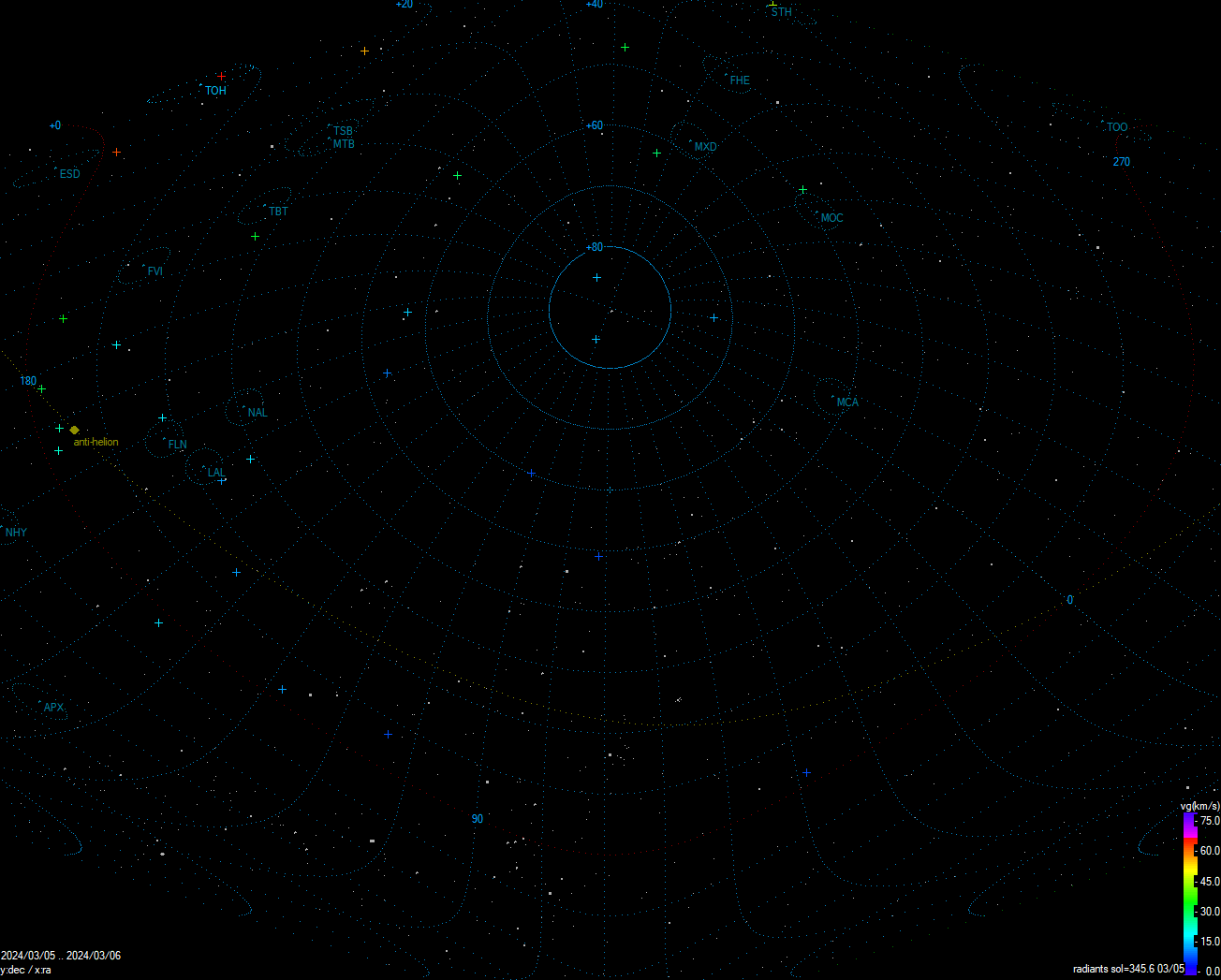

Вчера за 2 часа увидел 5 метеоров. Но самое интересное - 3 метеора на первом интервале вылетели примерно из одной точки неба. Первые два третьей вел. в 21:29 LT в Драконе и Б.Медведице с интервалом 15 сек. Метеоры медленные, порядка 10-12 градусов в секунду. Радиант может находится в Жирафе. Данные видеосетей CAMS не показывают там концентрации радиантов. Юрий, а что показывают ваши камеры , есть какая-то активность из Жирафа? Наблюдения в процессе обработки.

Добавлено: Чт Мар 07, 2024 00:26    Заголовок сообщения: Ответить с цитатой
Чего-то особенного из указанной области мы не обнаружили.

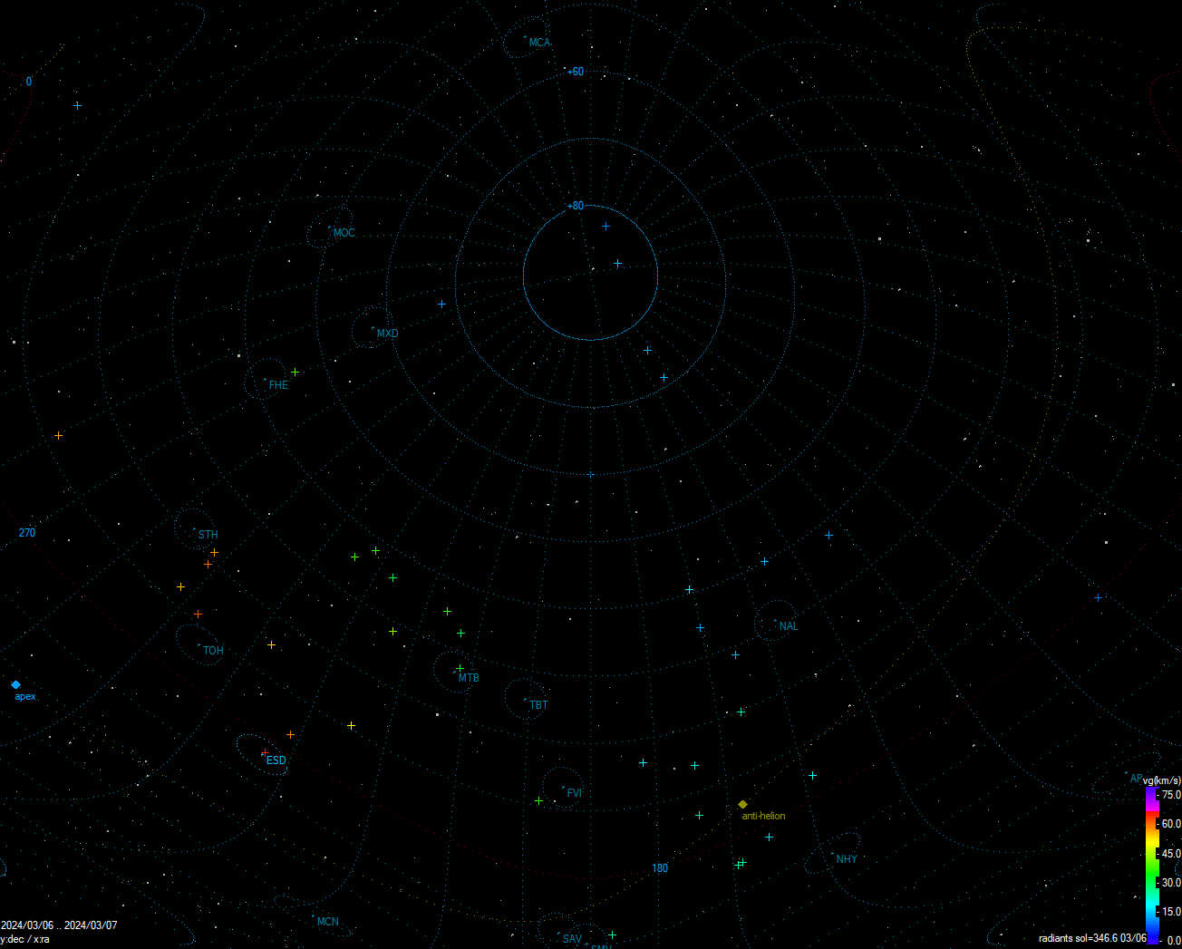

В ночь с 6 на 7 марта за 2 часа увидел 5 метеоров. На первом интервале из 4 метеоров 3 образуют радиант в Драконе (между ковшами Б.Медведицы и Малой). Видеосети CAMS там ничего не показывают. Метеоры в интервале 4-4.5 вел. Юрий, дают ли что-нибудь ваши камеры в этом районе? Это может быть и фиктивный (случайный) радиант. Наблюдения в процессе обработки .

Сообщения: 2182
Благодарности: 1423
Добавлено: Пт Мар 08, 2024 01:31    Заголовок сообщения: Ответить с цитатой
Снова ничего особенного, только спорадический фон.

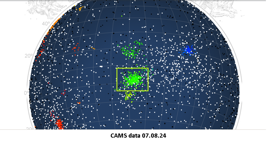

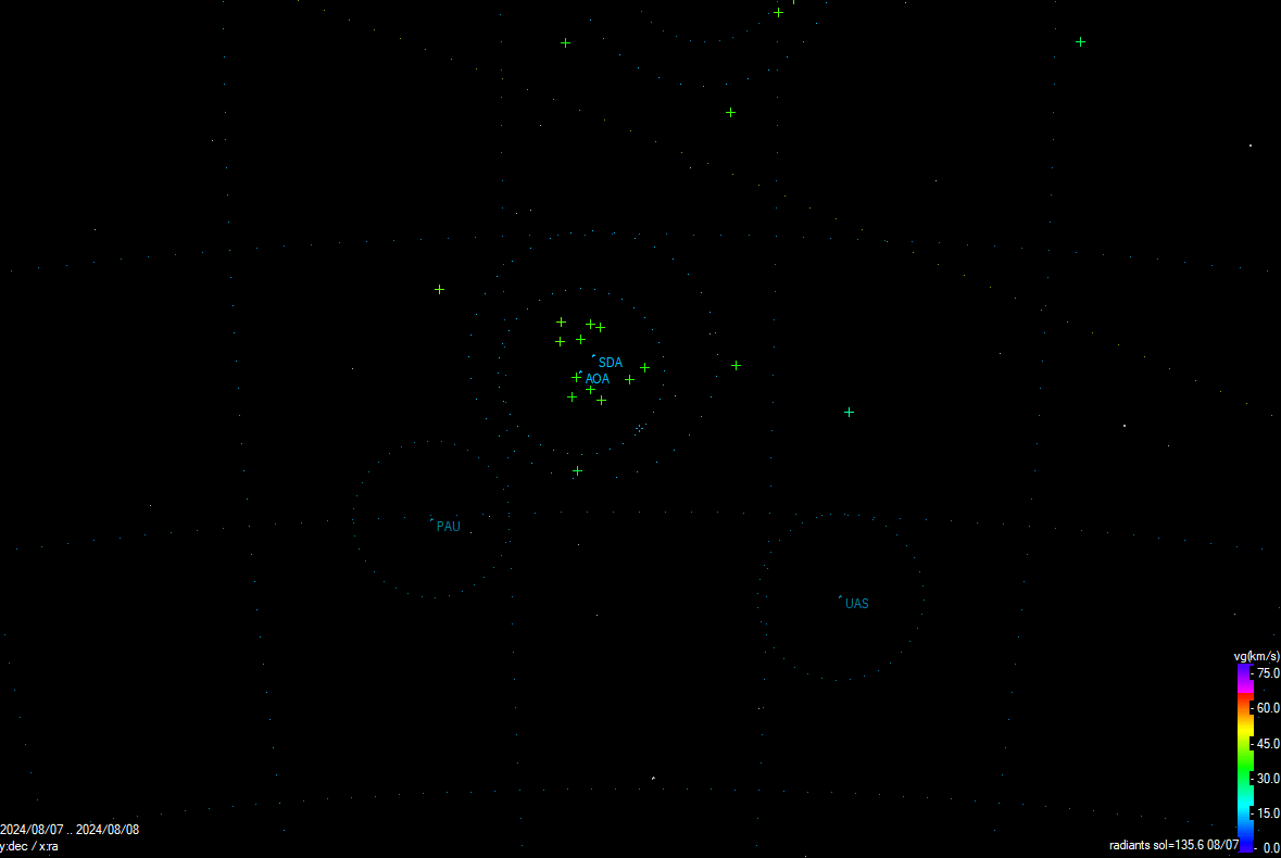

Добавлено: Вс Авг 11, 2024 15:04    Заголовок сообщения: Ответить с цитатой
Один из моих визуальных метеоров VISDAT отнесла к потоку SDA по наблюдениям за 7 августа. Данные CAMS показывают в том районе неба (см.выделенный прямоугольник ) аж три малых потока:
#0505 AIC (August iota Cetids) , орбитная активность 21 в сутки для 7 августа
#0640 AOA (August omicron Aquariids), орбитная активность 440 в сутки для 7 августа
#0005 SDA (Southern delta Aquariids), орбитная активность 10 в сутки для 7 августа.
Юрий, в связи с этим вопрос - нет ли каких-либо проблем с идентификацией метеоров в UFO, все-таки аж три потока "сидят" в одной точке неба?

Сообщения: 2182
Благодарности: 1423
Добавлено: Ср Авг 14, 2024 18:36    Заголовок сообщения: Ответить с цитатой
Когда потоки сидят в одной точке, проблемы с идентификацией будут так или иначе. Уфо здесь делает просто - к какому радианту полученный базис ближе, к тому и приписывает. Но уверенно разделить эти потоки невозможно. В то же время, на наших данных за 7/8 августа два центра конденсации все-таки просматриваются. Для визуала я бы всё относил к SDA.
