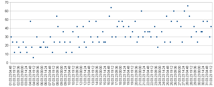

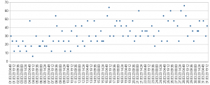

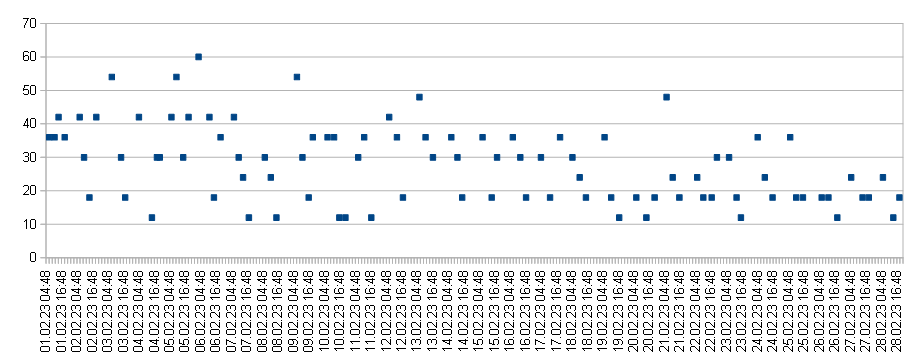

Добавлено: Ср Апр 05, 2023 19:41    Заголовок сообщения: Ответить с цитатой
Общая активность метеоров слабо растет в течении марта, чего не наблюдалось в феврале 2023 методом прослушивания радиоэфира на частоте 88.6 МГц. Интересно, что в феврале общий тренд сигналов уменьшался. Напоминаю схему установки: 5-элементая Яги-антенна соединена с обычной автомагнитолой с которой сигнал поступает на звуковую карту ПК. На нем в круглосуточном режиме детектит сигналы программа Метан. Кроме автоматических наблюдений 3-5 раз в сутки прослушиваю радиоэфир по 10 минут и вычисляю "синтетичекие" часовые числа метеоров. Метод прослушивания дает примерно в 3 раза более высокую чувствительность по сравнению с автоматическим детектированием.
 Размер файла:  15.46 KB
 Просмотрено:  5886 раз(а)
 Размер файла:  14.29 KB

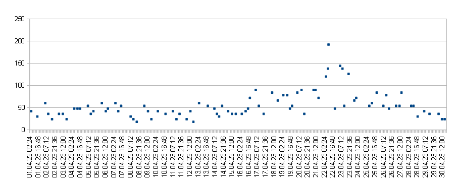

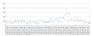

Добавлено: Чт Май 11, 2023 17:07    Заголовок сообщения: Ответить с цитатой
Прилагаю график изменения "синтетических" часовых чисел радиосигналов метеоров за апрель на частоте 88.6 MHz. Лириды, всё-таки, удалось "выслушать". И вот что необычно - максимальные часовые числа в среднем были на уровне 150 сигналов в час, это на намекает на пиковую активность потока больше, чем заявленные ZHR=18 , по данным IMO (точную взаимосвязь между ZNRmax в визуале и максимальным уровнем "синтетических" часовых чисел в радио, пытаюсь установить).

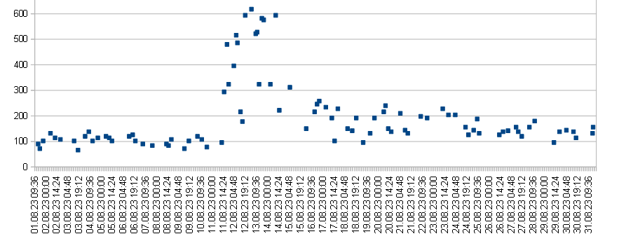

Добавлено: Вт Сен 05, 2023 19:49    Заголовок сообщения: Ответить с цитатой
Результат за август. Рабочая частота 88.6 MГц. Метод наблюдений - прослушивание радиоэфира по 10 минут с расчетом т.н. синтетических часовых чисел радиометеоров. Часовые числа Персеид доходили до 600 сигналов в час.
 Размер файла:  15.23 KB
 Просмотрено:  5482 раз(а)

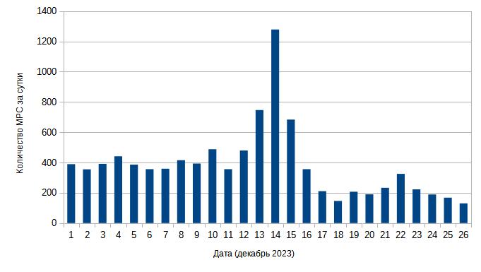

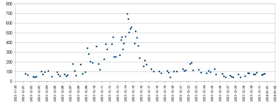

Добавлено: Ср Янв 03, 2024 19:29    Заголовок сообщения: Ответить с цитатой
Результат прослушивания радиоэфира на частоте 88.6 МГц за декабрь 2023. Приведена часовая динамика "синтетических" часовых чисел радиосигналов на основании 10-минутных интервалов. Часовые числа Геминид доходили до 700 сигналов! Около 21-22 декабря есть слабый пик, намекающий на максимум Урсид. Судя по графику, после 28 декабря начался слабый рост общей активности радиосигналов, по-видимому, связанный с началом активности Квадрантид. Кстати, сейчас часовые числа Квадрантид на уровне 200 сигналов. Скриншот части рукописного журнала наблюдений прилагаю (максимум Геминид). Здесь условные обозначения - "+" - музыкально-речевой сигнал метеора, 1- очень слабый сигнал, 2 - слабый сигнал, 3 - cигнал среднего уровня, 4 - сильный сигнал. "Стрелка вниз" - сигнал с кратковременным исчезновением радиошума или как я его называю "антисигнал". Smile
 Размер файла:  14.67 KB
 Просмотрено:  4754 раз(а)
 Размер файла:  1.01 MB
 Просмотрено:  4651 раз(а)

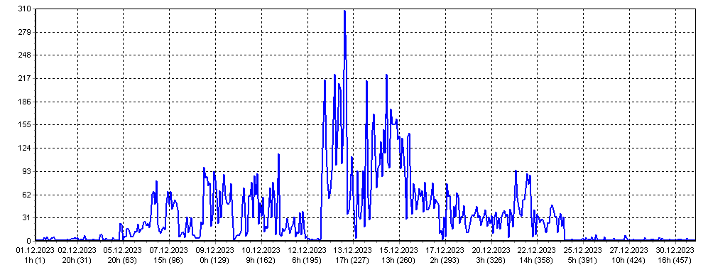

Добавлено: Пт Янв 05, 2024 19:49    Заголовок сообщения: Ответить с цитатой
Мой попытки радионаблюдений метеоров к сожалению прекратились не успев начаться (надеюсь, пауза временная). Но за декабрь есть кое-какой результат.
Диаграмма
 Размер файла:  25.85 KB
 Просмотрено:  4707 раз(а)
Диаграмма »»»
202312_Метеоры.xls
Таблица
 Размер файла:  16 KB
 Скачано:  147 раз(а)
Поблагодарили(2): astroivan, Toliman

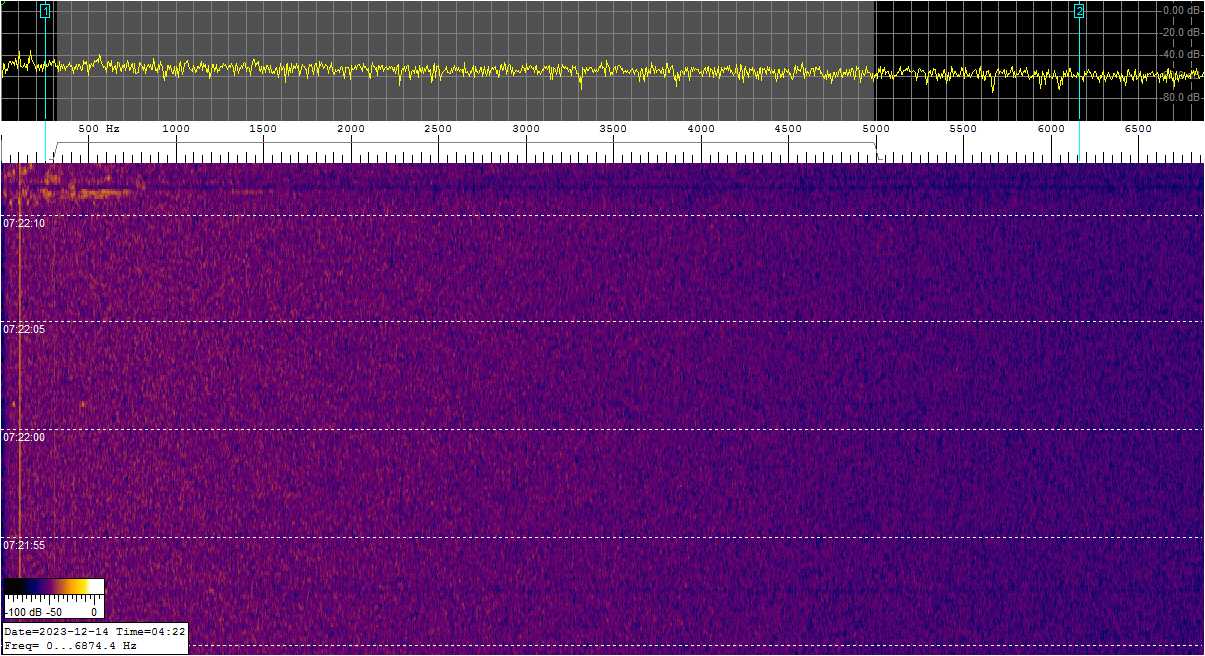

Добавлено: Пт Янв 05, 2024 21:24    Заголовок сообщения: Ответить с цитатой
Забыл сказать, частота 97.6 МГц, антенна направлена на Румынию
Метеоры на спектрограмме
 Размер файла:  112.77 KB
 Просмотрено:  4684 раз(а)
Метеоры на спектрограмме »»»
RecordedAudio_0046.zip
Звуковой сигнал
 Размер файла:  573.31 KB
 Скачано:  149 раз(а)
Поблагодарили(2): astroivan, Morozyako
Сообщения: 4893
Добавлено: Сб Янв 06, 2024 07:00    Заголовок сообщения: Ответить с цитатой

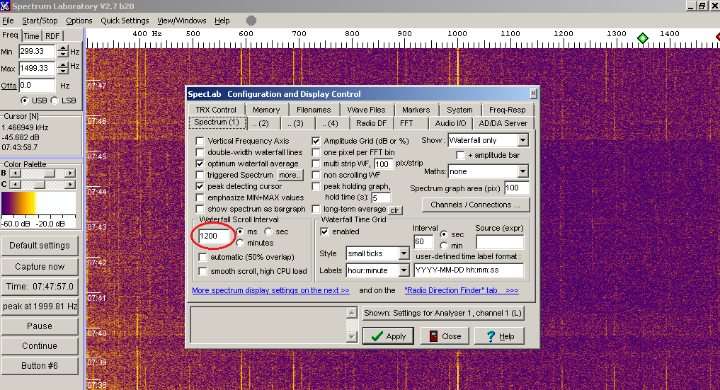

Поздравляю с отличным результатом! Хотелось бы более подробно узнать об оборудовании, тип антенны, приемник, как проводится подсчет сигналов в SL , автоматизирован ли он. Вы можете отправить свои результаты Крису Стюарту в Бельгию, группа RMOB. Кроме руководства RMOB, Крис возглавляет секцию радионаблюдателей в IMO.
Я бы порекомендовал уменьшить "скорость" движения спектрограммы через Options/FFSettings , вкладка Spectrum(1), в поле "Waterfall Scroll Interval" выставить 1200 ms (у меня процессор 1.6 ГГц, 2 Гб ОЗУ) в зависимости от параметров Вашего ПК. Тогда можно выставить сохранение скриншотов раз в 10 минут Files /Screen Capture. Диапазон частот можно уменьшить до 2-3 КГц, так как мрсы звучат обычно в диапазоне до 2 кГц. Амплитудно-временную диаграммку можно скрыть - будет больше "места" для рабочей области, меньше скриншотов будет и быстрее произойдет просмотр.
SL использую только для поиска болидов в радиодиапазоне, но до "разгрести завалы" руки не доходят. Smile Ну а "приручить" SL для автоматизации детектирования мрсов в FM, мне не удалось Sad
 Размер файла:  317.78 KB
Мой результат за декабрь 2023. Метод наблюдений - автоматическое детектирование в программе Метан. Причем порог срабатывания сигналов с 5 по 24 декабря выставил более чувствительный PS=2000, против обычного порога PS=3000 (я еще не закончил эксперименты по увеличению чувствительности ПО Метан). Заметил, что с годами мрсы становятся более смазанными и более слабыми, т.е. нет былой четкости и ясности. Скорее всего необходимо заменить кабель от антенны к приемнику на новый, что и собираюсь сделать весной.
Кстати, прогресс в области радионаблюдений метеоров быстро развивается - детектирование метеорных сигналов уже "поручают" нейросетям : https://www.meteornews.net/2023/11/28/meteor-detection-using...icial-intelligence-and-machine-learning/
 Размер файла:  24.51 KB
 Просмотрено:  4640 раз(а)
Поблагодарили(1): Женик

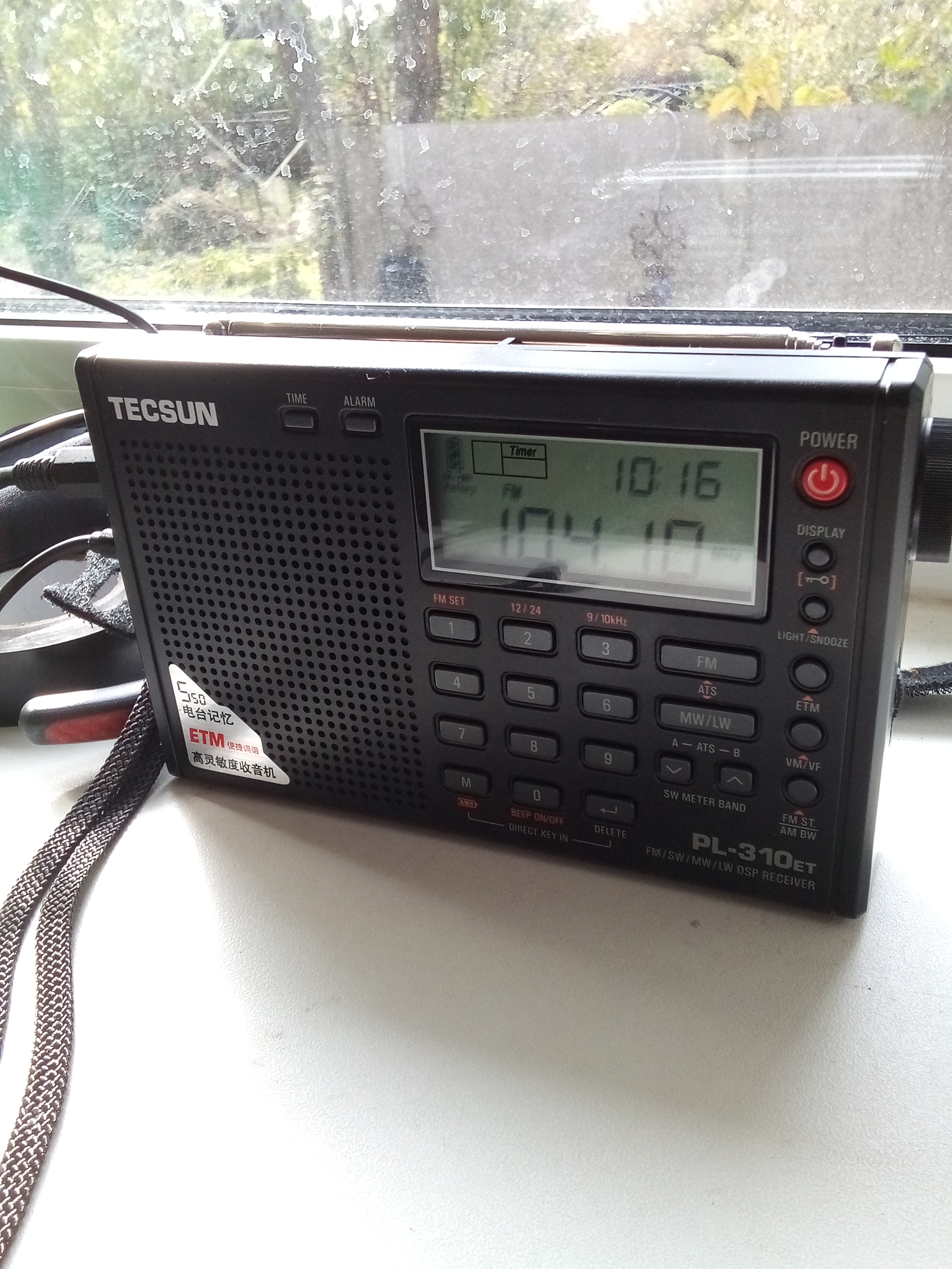

Добавлено: Сб Янв 06, 2024 11:49    Заголовок сообщения: Ответить с цитатой

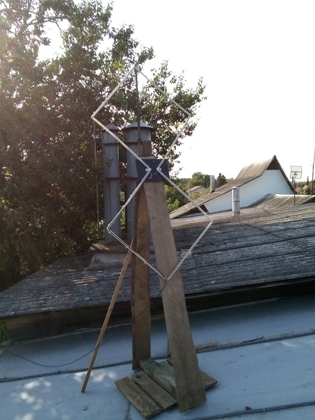

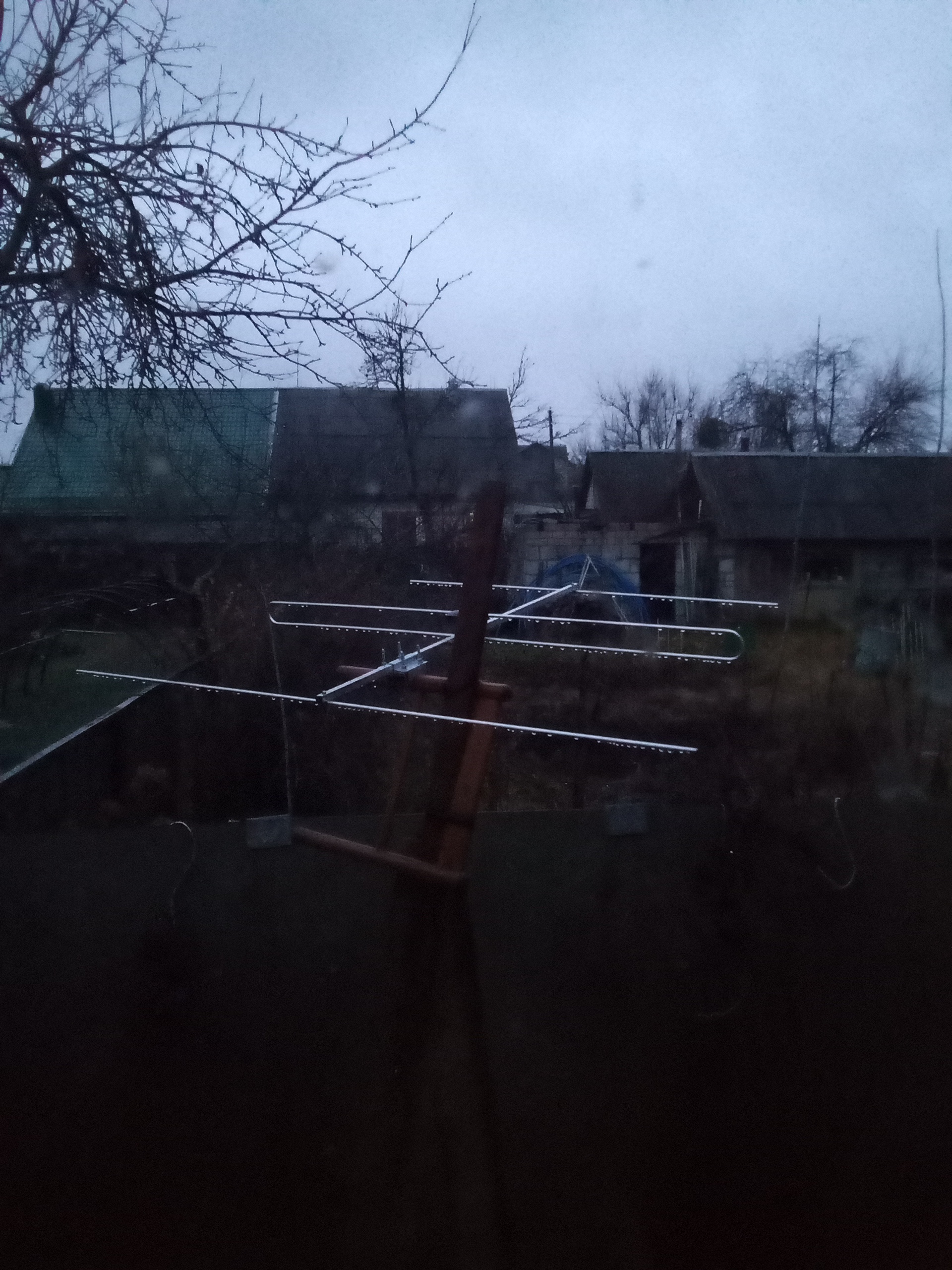

Спасибо. Антенна у меня Rexant RX-555, трехэлементная Яги. Поленился сам делать. Приемник Tecsun PL-310et, очень он мне понравился. На каждый МРС у меня автоматически сохраняется спектрограмма, потом скрипт на Python их считает и делает таблицу. Место наблюдений было недалеко от нашей Гомельской телевышки, всего километра 4, отсюда куча проблем с помехами. И с чувствительностью системы пока были проблемы. С другой стороны, когда не слишком много сигналов легче все просмотреть и убрать спектрограммы с помехами, ложными срабатываниями, разными непонятными прохождениями и другими проблемами.
Сначала я сделал антенну Харченко, но на нее метеоры не ловились, хотя ФМ станции из соседних районных центров, например из Брагина, да и из Новозыбкова (Россия) можно было слушать.
Удаленный доступ к системе был с помощью программы AnyDesk.
Антенна
 Размер файла:  1.71 MB
 Просмотрено:  4618 раз(а)
Антенна »»»
Приемник
 Размер файла:  1.54 MB
Приемник »»»
Старая антенна
 Размер файла:  119.99 KB
Старая антенна »»»

Добавлено: Сб Янв 06, 2024 14:32    Заголовок сообщения: Ответить с цитатой

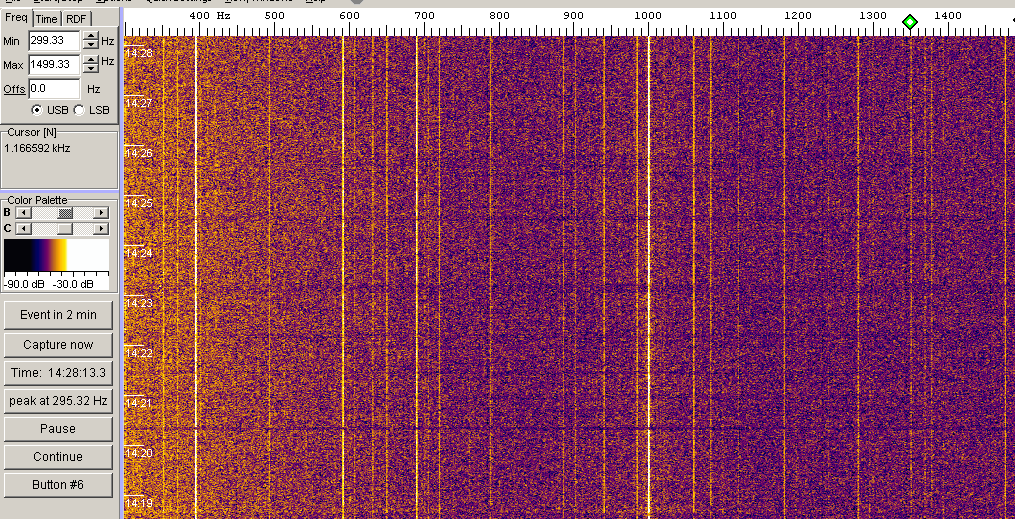

Я обратил внимание на качество электроэнергии у Вас - рабочее поле SL "чистое", практически нет никаких наводок с гармониками от бытовых электроприборов. Используется какой-то мощный фильтр электробытовых помех? Ради интереса запустил Ваш скрипт у себя - скриншоты "полетели" как сумасшедшие Very Happy. Это и понятно - скрипт цепляется за всевозможные "фонящие" наводки, особенно на 1 Кгц, прет полоса аж под -35 dB. В Вашем случае можно попробовать поднять чувствительность сетапа - в скрипте
pka>-32 выставить значение -40, так как уровень шумов n ~ -58. В моем случае нужно , скорее всего, подсчитывать уровень сигнала в "окошках" (между наводками и гармониками) и усреднять его, что приведет к большой громоздкости скрипта.
 Размер файла:  477.62 KB
 Просмотрено:  4596 раз(а)
Женик
Зарегистрирован: 12.03.2010
Сообщения: 783
Благодарности: 442
Добавлено: Сб Янв 06, 2024 15:48    Заголовок сообщения: Ответить с цитатой
Нет, никаких фильтров по электропитанию нету. В приемнике три аккумулятора, постоянно был соединен с компьютером шнуром USB. Недавно появилась помеха по 100 герц, она то появлялась то пропадала, источник найти не смог, поэтому анализирую сигнал начиная с 110 ГЦ
Поблагодарили(1): astroivan
