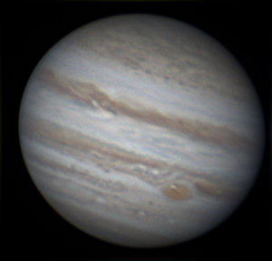

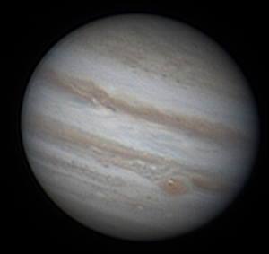

Вот так выглядит лучший одиночник после регистакса, и после астры с "smart sharpen" фотошопа. Фотошоп немного перетягивает темные области на Ио.
Спутник становится очень резким после деротации. Хорошей практикой было бы посчитать отдельную картинку для спутника, поставив меньше кадров в сложение. И в фотошопе поставить отдельным слоем, взяв с него только спутник. В этом случае не хотелось заниматься, исходник не настолько хорош.
Из восьми стеков в сложении 2023-09-22 только один можно назвать хорошим, остальные семь низкого качества. Что отсняли, то и используем)
Спутник на фоне планеты будет резче еще и потому, что у него резкий край)

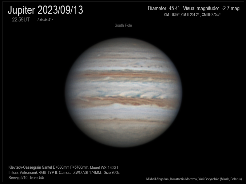

Юпитер в ночь 13/14 сентября.
5 серий через R, G, B фильтры, каждый ролик 90 секунд - примерно 10К кадров
выдержка 5-6 миллисекунд, фпс 131-135 кадров/сек. Гейн 390-400.
В сложение в Autostakkert пошло по 600 кадров в каждом ролике
Вейвлеты в Регистакс 6, одинаковые для всех каналов
Деротация в WinJupos, финализация в фотошопе.

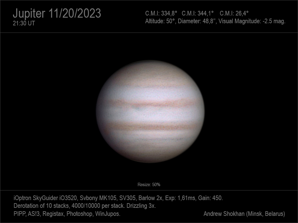

Юпитер снятый на выезде с Alexander в ночь с 20 на 21е число. С атмосферой была совсем беда. Визуально можно было рассмотреть только полосы. Протестировал 2х линзу на маке. Фокусируется отлично, идеальная связка с этой камерой. В этот раз попытался снимать на более высоком gain (450) и маленькой экспозиции. Фпс разогнал, но мне показалось, что 450 для такой конфигурации сетапа многовато для этой камеры. С шумами пришлось повозиться. Все же попробую нащупать золотую середину и в след раз не повышать чувствительность выше 350, пусть и в ущерб фпс.
Надеюсь, в этот раз с обработкой не пережестил :)

Хорошо получилосью Этакий шарм старины. :)

У меня с таким "шармом" ушло в известном направлении... немеряно Very Happy
Теперь с такой атмосферой даже не пытаюсь, т.к. знаю, что результат меня не устроит. Но для опыта было полезно Smile

Да, все ради удовольствия и опыта. Результат еще будет Smile

Если вспомнить, что было видно на экране при съемке, результат отличный Smile.

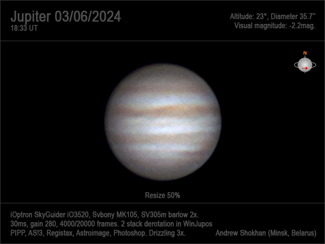

Добавлено: Пн Мар 18, 2024 01:54    Заголовок сообщения: Ответить с цитатой
Мой хреновенький Юпитер за 6 марта. Атмосфера была вроде и ничего, но низко над горизонтом, немного неточная фокусировка, поэтому результат посредственный абсолютно.
 Размер файла:  93.38 KB
 Просмотрено:  2702 раз(а)

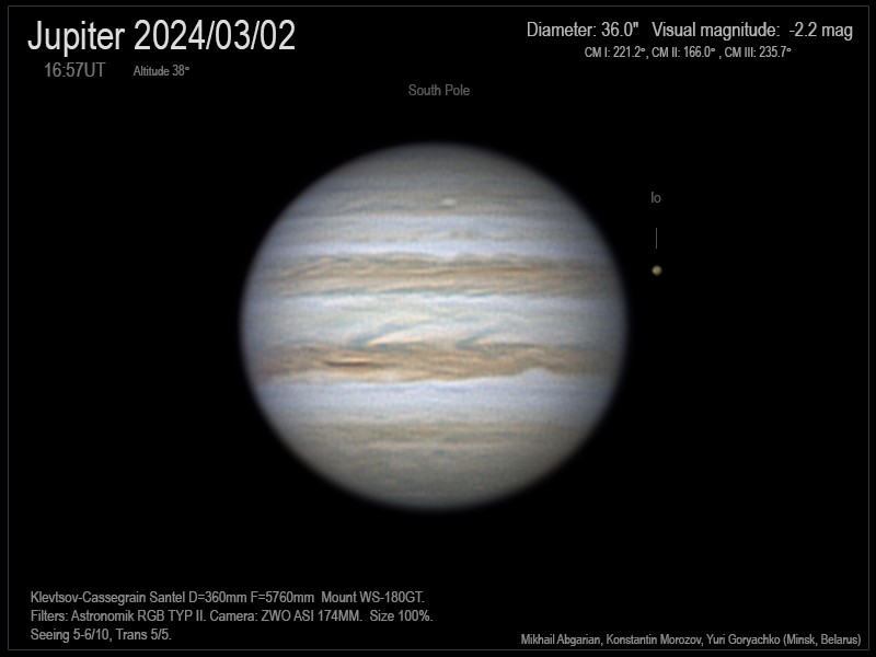

Завалялася папочка аж с марта месяца - всё перекладывалась с места на место, всё руки не доходили обработать...
Наконец-вот добрался.
Обработка стандартная - сначала обрабатываются вейвлетами поканальные суммы, потом вейвлеченные суммы деротируются и складываются в винжупосе.
Потом сумма групп опять деротируется в винжупосе но уже в ржб.
Потом уже цветная сумма доводится легкими вейвлетами и финализируется в фотошопе.
Спутник пришлось складывать отдельно и вклеивать на своё место в итоговую картинку.
По съемке: атмосфера была чуть выше среднего, посему мелких деталей вытянуть не удалось. Снимались ролики по минуте, в сложение шло 1200-1200-1600 кадров в красном-зеленом-синем каналах
Суммарная продолжительность съемки - около 25 минут.

Отлично. У меня вот, бывает, годами руки не доходят Very Happy

Пушистенький получился Smile.

Да. Тянуть пришлось сильнее, вот и зерно.

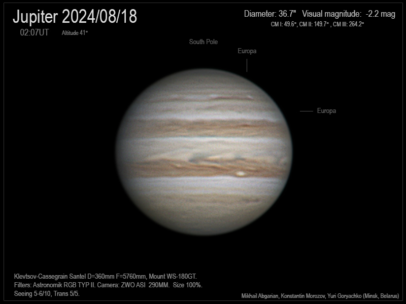

Добавлено: Чт Авг 29, 2024 05:34    Заголовок сообщения: Ответить с цитатой
Первый Юпитер за август.
Две RGB серии на ч/б камеру через светофильтры, по 90 секунд на канал.
Сложение 1200 кадров в AS! , деротация в WinJupos, вейвлеты в Registax 6, финализация в Фотошоп.

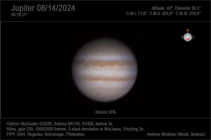

После 6 подряд съемочных ночей на прошлой неделе и 4х на позапрошлой, материалов накопилось на месяц вперед так точно))
Юпитер за 14 августа. Из 6 роликов более менее атмосфера словилась только на последнем. Поэтому при деротации фактически использовался 1 ролик и только 2 других подмешал с минимальным значением для небольшого усреднения шума.

А пробовал без деротации один ролик обработать (в пределах длительности 40-80с)? Что получилось бы?
А так да: атмосфера настолько поганая, видно, была. Телескоп не показал всего, на что способен...
1:16 - это с ЛБ 2х?

Ролики по 3 минуты. В пределах 5 минут можно и без деротации складывать. 40-80с с моим фпс - это просто потеря кадров и только. Фактически 1 ролик и есть тут. вклад двух других крайне мал.

Уверен, что можно лучше, но много от 100мм мака я бы не требовал Wink

20 к/с? Хм... эта камера и на большее способна. Чего же так?

От этого MaK-а можно потребовать и чего-то подобного https://forum.belastro.net/viewtopic.php?p=97638#97638 Smile Скорее атмосфера + низкий FPS.

Ну все же у меня дудка качеством похуже немного :)
Если бы она стояла жестко на хеке моем, то я бы сделал окошко поменьше, разогнал бы фпс. А так, я едва его в 1920х1080 могу словить и потом удерживать в окне 1024х768. Разгонять gain еще выше не вариант. Пробовал снимать на гейне ближе к 400 и выше - шумы не уходят даже после сложения. Вся надежда на деротацию, но если атмосфера дерьмовая, как тут, то не факт что деротация будет вообще. Короче, я то понимаю, как можно и как хотелось бы, но имеем, что имеем.
Большой сетап надеюсь скоро расчехлю тоже.
Кстати, почему-то на маке этом не получается сфокусироваться с корректором дисперсии от zwo никак. Хочу как-нибудь к кому-нибудь на хвост прыгнуть и попробовать на другой трубе побольше и моей камерой провести тесты корректора.

Размер кадра все же лучше подрезать, хотя бы по вертикали. Я раза два-три в сезон ловил атмосферу, которая позволяла выдержку 15мс ставить и не мазать детали. Без деротации на 8" получается складывать по 90сек, 2 минуты уже очень много. Для меньшего телескопа можно побольше, но 5 минут явный перебор.
