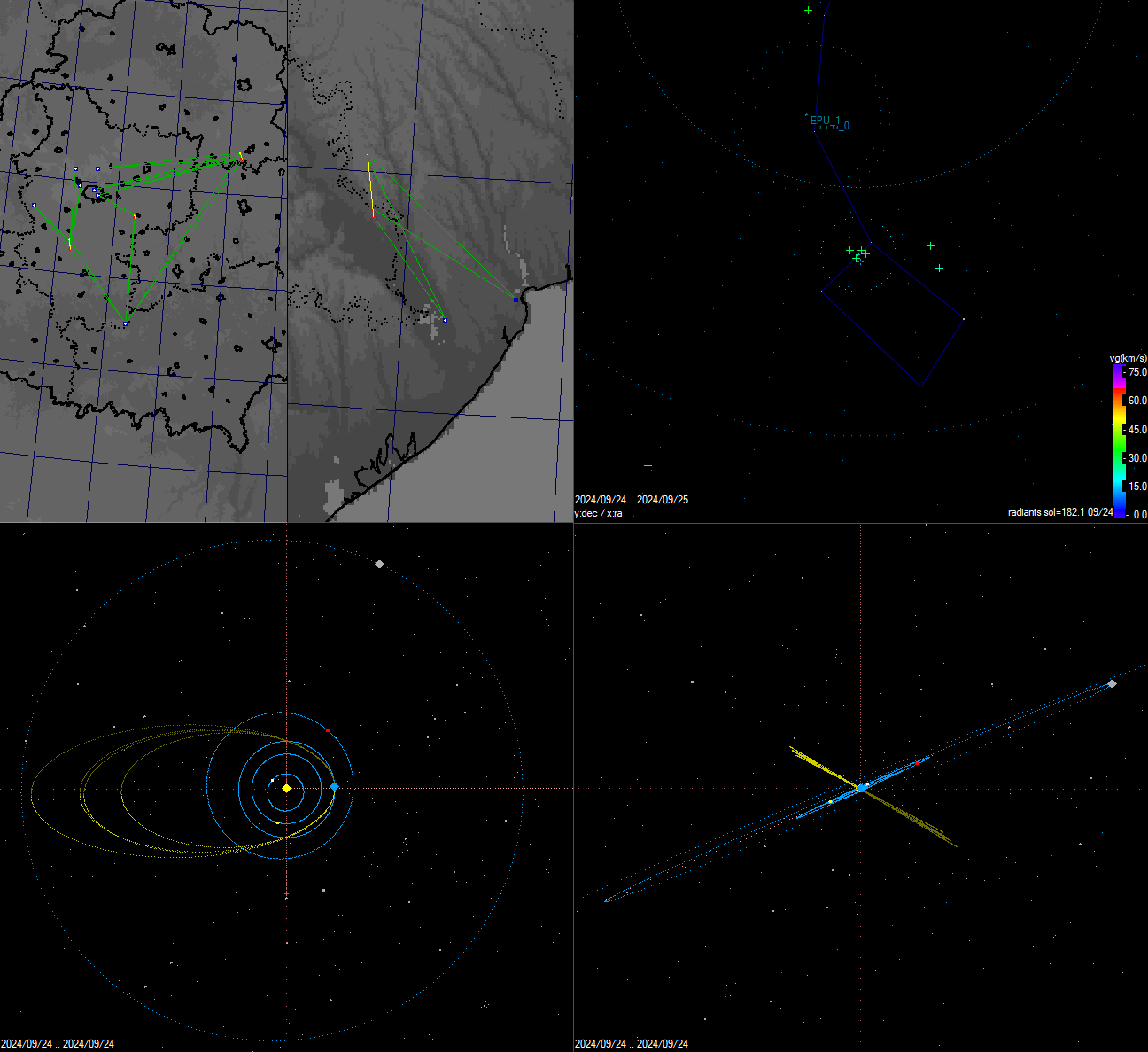

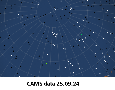

В ночь 24/25 сентября 2024 года камеры нашей BY-сети зафиксировали вспышку неидентифицированного потока из Малой Медведицы. Было поймано 3 метеора с очень близкими радиантами. Обрабатывая материал, я сразу обратил внимание на эту группу и разослал письма европейским метеорщикам. Спустя день, когда появились данные из Одессы, к этим трем добавился четвертый базис. Стало понятно, что это не случайное совпадение, а действительно наблюдалась активность из этой области неба.
Стоит отметить, что в 6 градусах к северу находится радиант малого метеорного потока epsilon-Ursae Minorids (EPU), у которого в эту ночь ожидался максимум. Но 6 градусов - это довольно далеко. Поэтому на данный момент непонятно, был ли это новый неизвестный поток или проявление EPU, возможно какой-то из ветвей, образовавшейся в результате сдвигов орбиты под воздействием планетных возмущений или деления родительского тела (на сегодня прародитель EPU неизвестен). Так или иначе, посмотрим что принесут крупные метеорные сети. Уж если наша скромная сеть поймала целых 3 метеора, крупные метеорные сети должны поймать десятки.
Элементы орбиты, усредненные по 4-м метеорам:
Sol: 181.9°
RA: 238.4°
DEC: 77.3°
Vg: 31.1 km/s
a: 2.73 AU
q: 0.996 AU
e: 0.629
Peri: 168.735°
Node: 181.926°
Incl: 52.83°

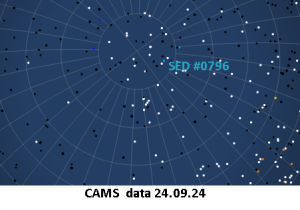

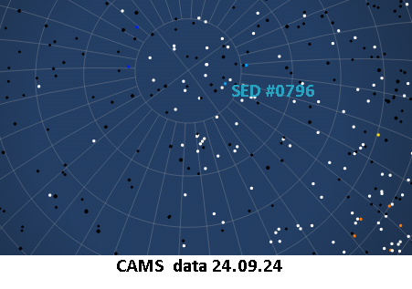

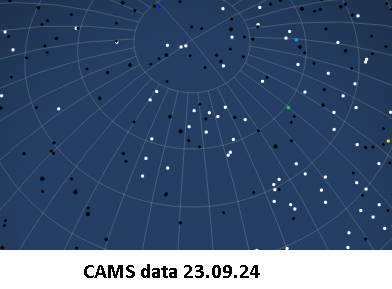

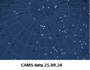

Действительно, данные CAMS показывают слабую концентрацию неклассифицированных радиантов в Малой Медведице 24.09.24. Ближайший детектируемый поток - SED (September epsilon Draconids), #0796 с орбитной активностью всего лишь 2 орбиты в сутки. Увы, потока EPU нет в списке детектируемых потоков видеосетями на данную дату. Поздравляю Юрия и видеосеть BY с обнаружением нового потока! Предлагаю по этому поводу дать небольшую статью в журнал "MeteorNews". Поток заметен также 25 сентября (см. картинки от CAMS).А вот 26 сентября и последущие ночи поток недетектируется. Поток проявляется примерно 23 сентября как рассеянная группа неклассифицированных радиантов. Еще раньше , 21-22 сентября, поток не выделяется среди спорадических радиантов, т.е. по данным CAMS нельзя уверенно сказать детектируется он или нет.
 Размер файла:  58.43 KB
 Просмотрено:  2350 раз(а)
 Размер файла:  75.31 KB
 Размер файла:  56.23 KB

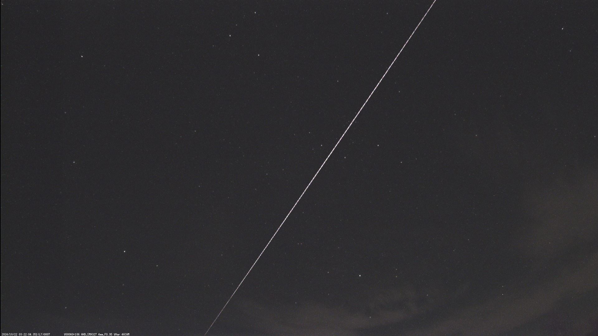

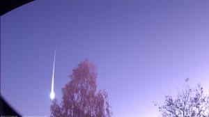

Утром 17 октября уже на светлом небе в 6:52:17 по местному времени пролетел симпатичный болид-Орионид яркостью порядка -6m.
 Размер файла:  1.91 MB
 Просмотрено:  2100 раз(а)

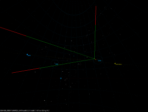

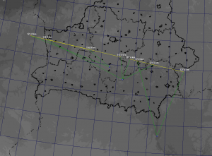

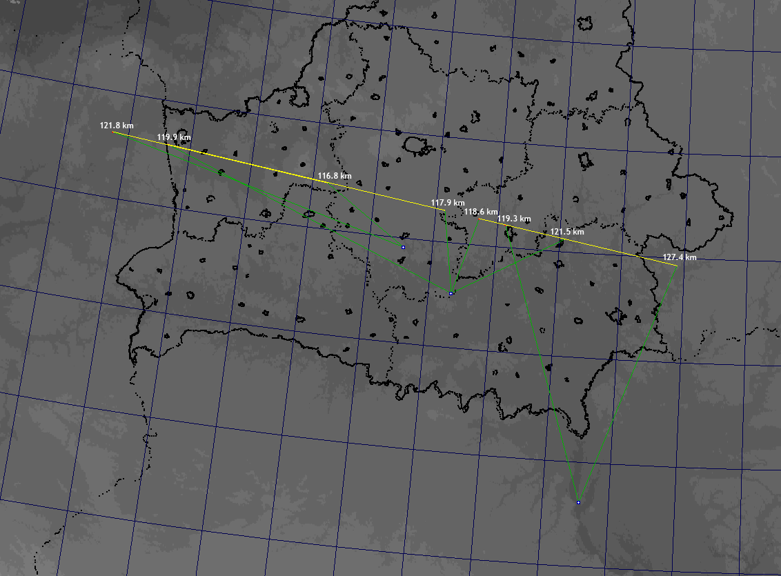

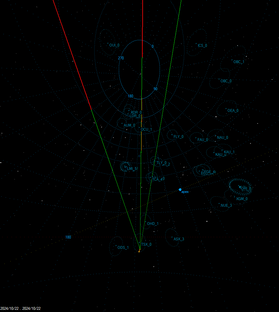

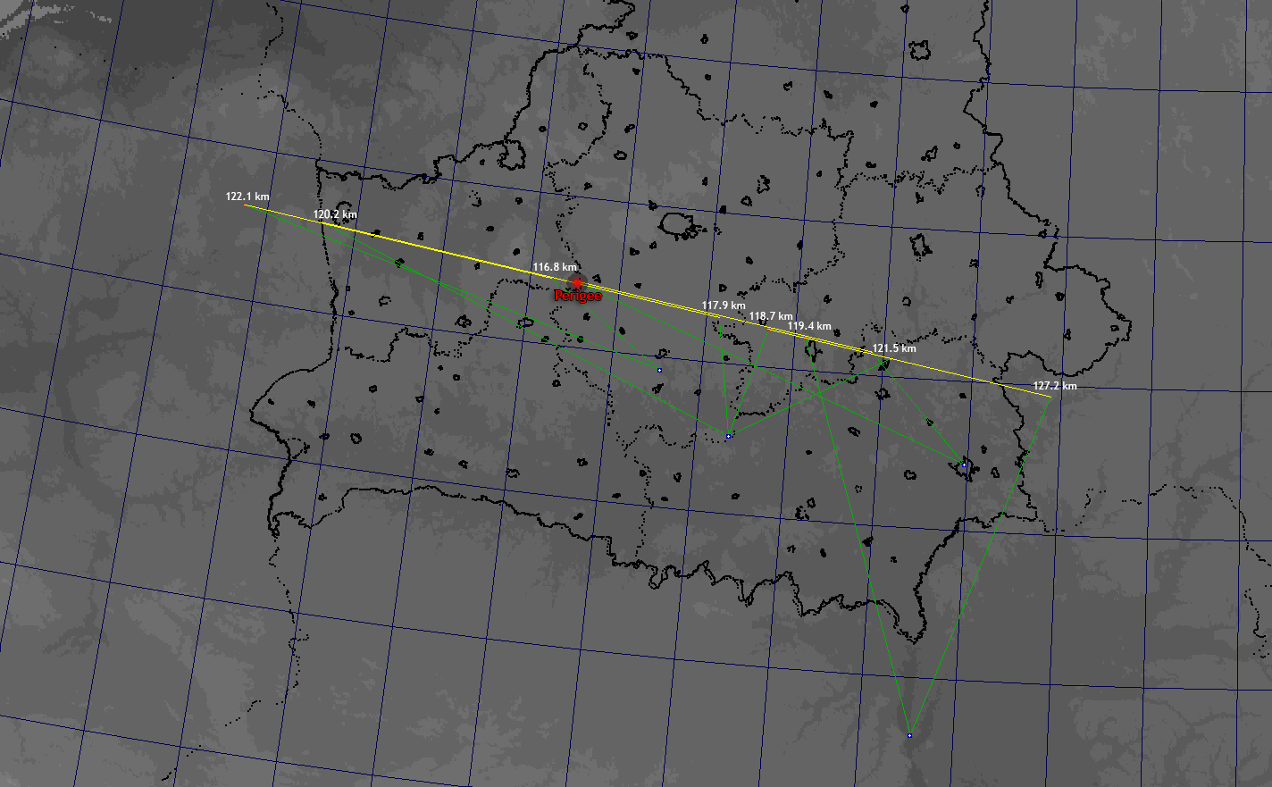

В ночь 21/22 октября в 00:22:00 UT наши камеры зафиксировали метеор-грейзер, который примерно за 9-10 сек. пересек всю Беларусь с востока на запад, проделав путь порядка 600 км. Метеор может принадлежать к потоку 25-Sextantids (TSX). Начало метеора на высоте 127.4 км было зафиксировано камерой в Киеве. Ниже 116 км метеороид судя по всему не опускался. Максимальное сближение с Землей произошло вблизи Столбцов и после этого метеороид начал отдаляться от поверхности. Спустя несколько секунд камушек с поджаристой корочкой снова вернулся в космическое пространство и продолжил свое путешествие.
Sol: 208.752731°
RA: 148.1°
DEC: -4.7°
Vg: 61.9 km/s
a: 14.9 AU
q: 0.394 AU
e: 0.974
Peri: 257.065°
Node: 28.752°
Incl: 138.31°
 Размер файла:  86.02 KB
 Просмотрено:  2026 раз(а)
 Размер файла:  156.92 KB

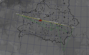

Классно, Юра. Для меня он выглядел так. Может получится заполнить пробел в траектории
Ver,Y,M,D,h,m,s,Mag,Dur,Az1,Alt1,Az2,Alt2,Ra1,Dec1,Ra2,Dec2,ID,Long,Lat,Alt,Tz
R90,2024,10,22,03,22,03,0.50,3.480,999.9,999.9,999.9,999.9,29.313,-2.862,56.236,20.759,Gomel_W,30.9667,52.4458,169,3
 Размер файла:  213.97 KB
 Просмотрено:  2001 раз(а)

Да, Юра комп начал подводить или я. Вот такие должны быть данные
R90,2024,10,22,03,22,03,0.70,3.480,999.9,999.9,999.9,999.9,344.448,62.492,331.671,27.971,Gomel_W,30.9667,52.4458,169,3

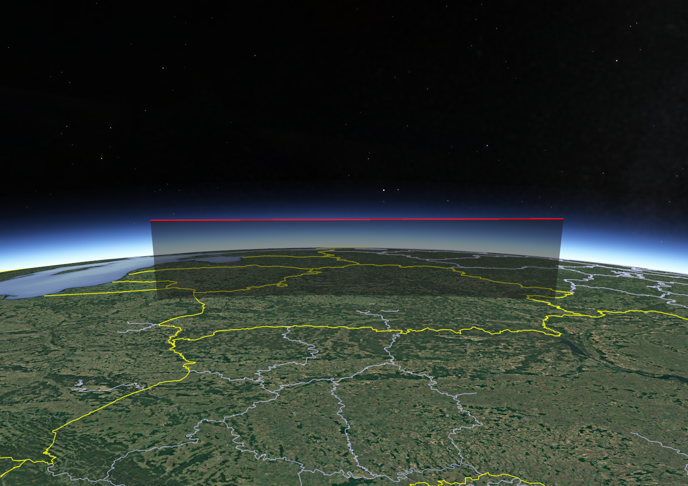

Ну вот другое дело, "дырочка" в траектории закрылась. Я рассчитал точку перигея этого грейзера. Выяснилось, что посещая наш земной мир, грейзер имел максимальное сближение с Землей как раз над поселком Мир. Это забавно. Минимальная высота составила 116.8 км.
 Размер файла:  1.86 MB
 Просмотрено:  1937 раз(а)
 Размер файла:  103.32 KB
 Просмотрено:  1885 раз(а)
Последний раз редактировалось: Yuri_18 (Вс Окт 27, 2024 00:51), всего редактировалось 3 раз(а)

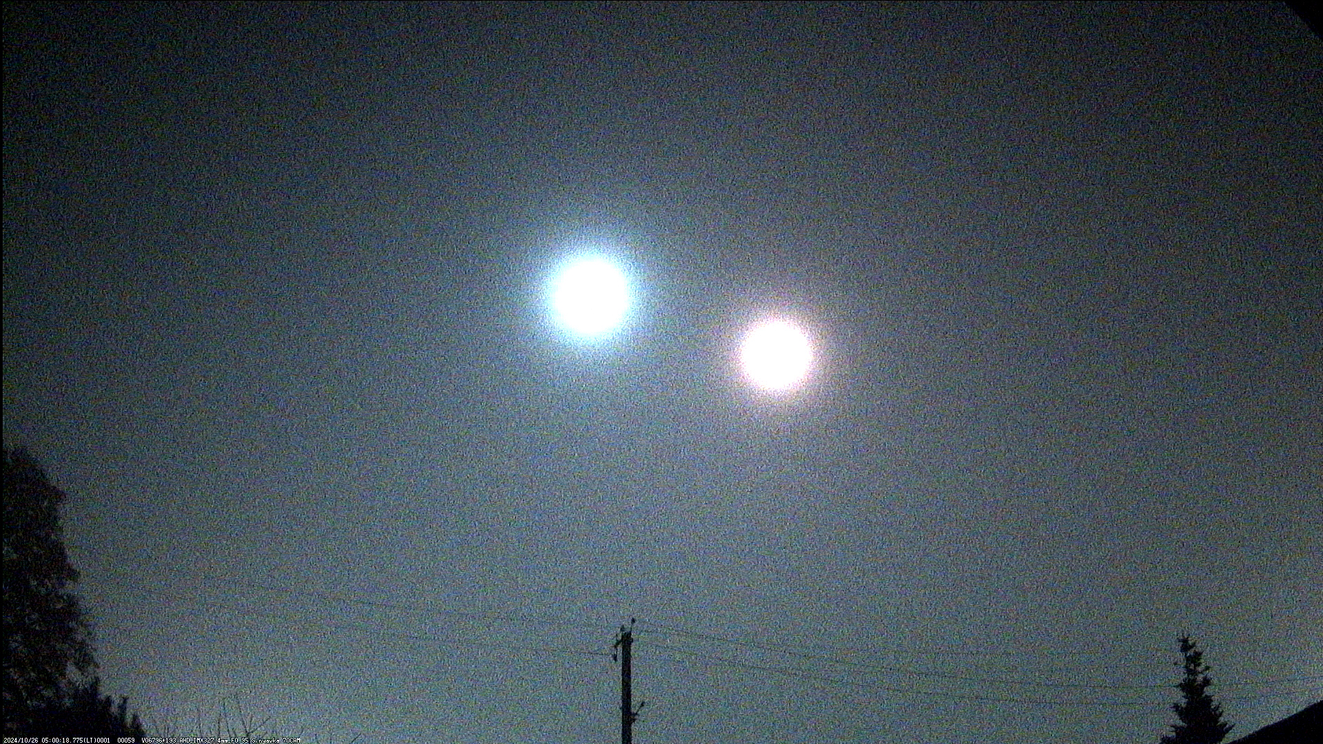

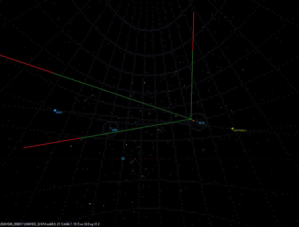

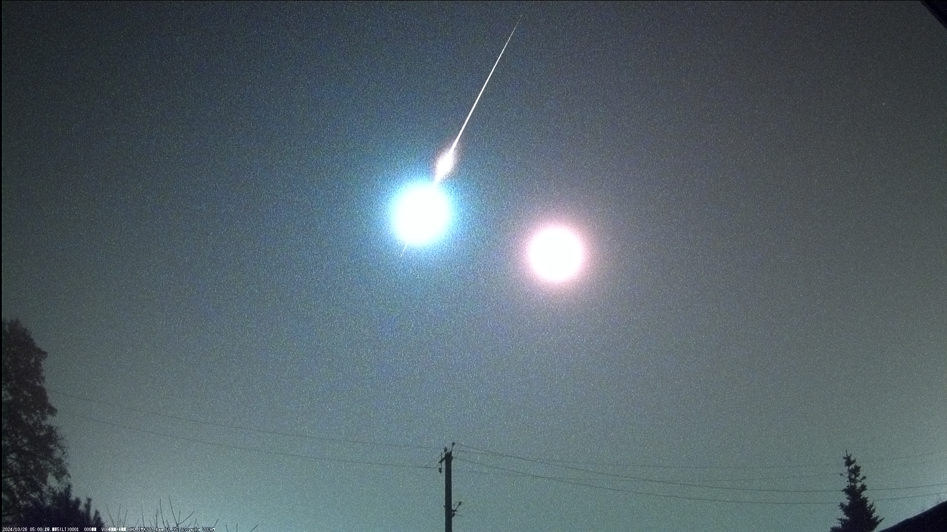

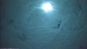

Утром 26 октября в 02:00:17 UT над южной Беларусью наблюдался яркий болид из потока Северных Таурид (NTA). Он попал в камеры в Синявке, Б. Городятичах и Деражном. В Синявке болид пролетел в тумане рядом с Луной, что позволило достаточно точно определить яркость как -9.5m.
Одиночный кадр из видео показывает что бы было, если бы у Земли было два естественных спутника (или если бы шандарахнул к примеру Бетельгейзе). Smile
Также у нас сразу появилось несколько мемов по поводу этого события. Very Happy

Синявка, одиночный кадр из видео в момент вспышки
 Размер файла:  1.88 MB
 Просмотрено:  1919 раз(а)
Синявка, одиночный кадр из видео в момент вспышки »»»

Мемы
 Размер файла:  1.42 MB
Мемы »»»
