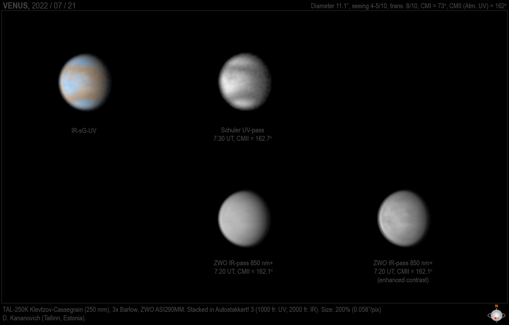

Опять после перерыва - Венеры за 21 и 22 июля.
 Размер файла:  121.7 KB
 Просмотрено:  3991 раз(а)
 Размер файла:  122.86 KB

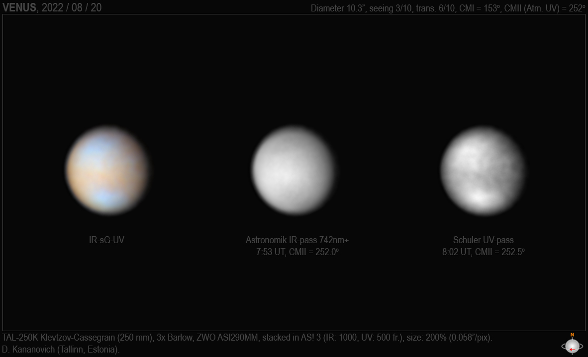

Возможно, последняя Венера в сезоне, хотя я надеюсь, что нет. Планета потихоньку движется к верхнему соединению, элонгация от Солнца становится всё меньше (сейчас 16°), как и угловой размер, что добавляет неудобств при съёмке.
Сиинг очень плохой (3/10), но планета в интересной фазе - почти круглая (фаза 0.957).
 Размер файла:  86.85 KB
 Просмотрено:  3889 раз(а)
Поблагодарили(3): Dobermann, Yahor, Shooter

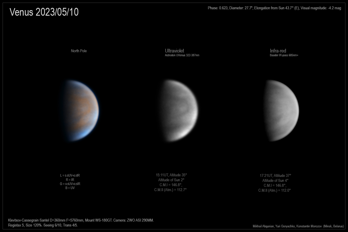

Добавлено: Вс Май 14, 2023 11:26    Заголовок сообщения: Ответить с цитатой
Прошедшая неделя подарила в целом неплохую и довольно стабильную погоду, возможность снять Венеру была почти каждый вечер - чем мы и воспользовались). С сиингом везло меньше - из 4 съемочных сессий только одна дала более-менее приличный результат.
Венера 10.05.2023. Клевцов Сантел 360 мм, ZWO ASI 290 MM, Baader IR685, Astrodon UVenus. Сиинг 6/10.
 Размер файла:  147.44 KB
 Просмотрено:  3524 раз(а)
Поблагодарили(4): chimaera, Alexander, risc-gsu, tuteychi
Vitaly63
Зарегистрирован: 07.06.2023
Сообщения: 2
Добавлено: Ср Июн 07, 2023 07:04    Заголовок сообщения: Ответить с цитатой
DzmitryK
Здравствуйте! Скажите, что значит "увеличенный контраст" фото в ИК диапазоне? Как Вам удается вытягивать детали в таком режиме?
Vitaly63 сейчас оффлайн  Посмотреть профиль Отправить личное сообщение
Сообщения: 3461
Благодарности: 839
Добавлено: Ср Июн 07, 2023 10:22    Заголовок сообщения: Ответить с цитатой
Vitaly63, пользуюсь фильтрами увеличения контраста в AstraImage и Photoshop

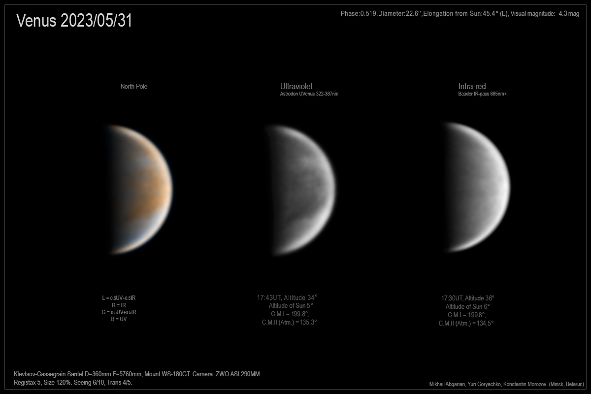

Благодарности: 494
Добавлено: Вс Июл 23, 2023 17:15    Заголовок сообщения: Ответить с цитатой
Венера аж за 31 мая Very Happy
Стеки были сложены давно, но вот до обработки руки ни у кого не доходили.
Здесь, как и впрочем все последние годы, съемка/обработка примерно одинакова.
Берется телескоп, в данном случае 360мм клевцов-кассегрен от замечательного мастера Анатолия Санковича, берется колесо с фильтрами - ИК пропускающим Baader в полосе от 685нм и УФ пропускающий Astrodon UVenus с полосой пропускания 322-387нм. Далее берется камера с черно-белым чипом IMX-290 и ведется съемка.
Поскольку пиксель у 290й матрицы мелкий, а относительное отверстие у телескопа 1/16, то никаких дополнительных линз не применялось.
В ИК снимать можно и днем, а вот для УФ нужны хотя бы сумерки, причем всегда есть компромисс - чем темнее, тем Венера ниже над горизонтом.
То же касается компромисса выдержка-усиление, но поскольку Венера очень яркая, то тут несколько проще - в ИК выдержка составила 0,3 миллисекунды, а в УФ - 7.5 миллисекунд,
Учитывая медленное вращение планеты, снимать можно продолжительное время - ролики до 12 минут. Высокая скорострельность камеры позволяет снять около 100 000 кадров при фпс около 130 для УФ и 230 для ИК.
И вот из такого большого объёма в стек берется до 3000 кадров для ИК и до 5000 кадров для УФ.
Ролики выравниваются, ресемплируются и складываются в стеки от 1000 до 5000, после чего идет обработка вейвлетами в Регистаксе.
Далее, в Фотошопе, стек в ИК используется как красный канал, а стек из УФ - как синий. Зеленый канал получаем сложением красного и синего в пропорции 50/50.
 Размер файла:  137.09 KB
 Просмотрено:  3252 раз(а)
Поблагодарили(8): Alexander, DzmitryK, chimaera, Shooter, petrovicch, KAE, Olvin, tuteychi

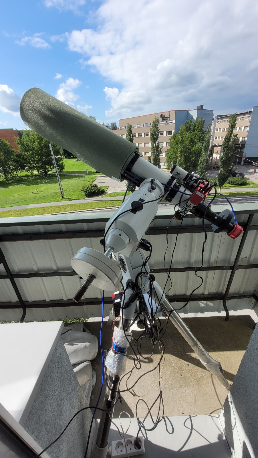

Спасибо, Костя! Много приготовлений, но надеялся что атмосфера будет по-лучше. Ну уж как есть. И так между облаков вырвал.

а балкончик всё тот же?
Сообщения: 3461
Благодарности: 839
Добавлено: Вс Авг 13, 2023 08:47    Заголовок сообщения: Ответить с цитатой
Тот же)

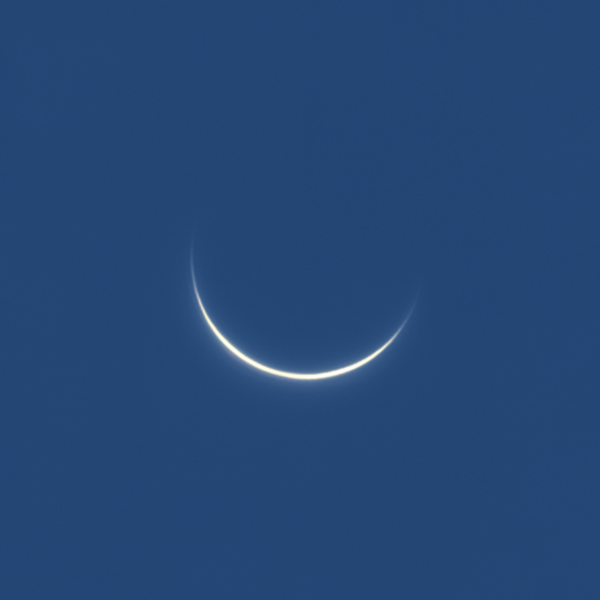

Добавлено: Пт Апр 19, 2024 22:52    Заголовок сообщения: Ответить с цитатой

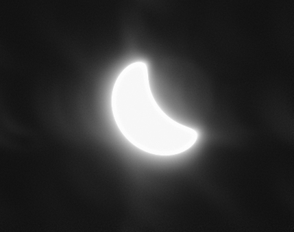

Эксперименты по съёмке ночной стороны Венеры: термальная эмиссия от поверхности с длинной волны около 1 микрона, которвя пробивается через слой облаков и позволяет запечатлеть детали поверхности.
До деталей пока далеко, но, кажись, саму ночную сторону уже зафиксировал)
Главная проблема с этим у современных планетных CMOS камер - жуткие артефакты переотражения от самого серпа (вот такие). Известный в узких кругах John Boudreau на клаудях объяснил причину: переотражение возникает на покровном стеклышке, которое непосредственно приклеено к сенсору. Со своей камерой ASI462MC он решил проблему радикально - спилил это самое стекло, и артефакты пропали.
Я использовал Player One Neptune-C II с сенсором IMX464. Как видно, артефакты есть и у этой камеры. Но, ситуация гораздо лучше, чем, скажем, с ASI290MM - там вообще жесть.
Говорят, что Player One Uranus-C ведёт себя ещё более прилично. Артефакты есть и там, но первые отражения расположены примерно в 2 раза дальше, чему у других сенсоров. Как раз умещается Венера целиком.
Снимал на каникулах в Греции. Именно в южных широтах можно подловить подходящие условия - серп Венеры на достаточно тёмном небе и высотой над горизонтом. В Эстонии такого нет шансов подловить)
Дата и время: 7 сентября 2023 г., около 3:14 UT. Высота планеты на горизонтом 20°, Фаза около 17%, угловой размер 46".
Железо: Сelestron С-11, прямой фокус, PixelTeq NIR Bandpass Filter (1010nm FWHM 38nm), PlayerOne Neptune-C II.
Обработка: сложено 500 кадров по 0.2 мс (gain 168), лёгкие вейвлеты, слегка "подчистил" артефакты переотражения в фотошопе.
 Размер файла:  59.48 KB
 Просмотрено:  1958 раз(а)
Поблагодарили(6): Andrey Prokopovich, Yuri_18, chimaera, Shooter, Yahor, tuteychi

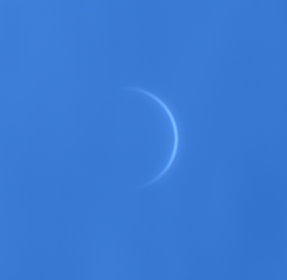

Добавлено: Ср Мар 26, 2025 09:22    Заголовок сообщения: Ответить с цитатой

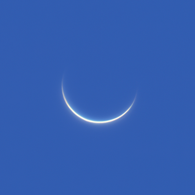

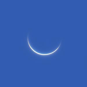

Венера в нижнем соединении с Солнцем, 23 марта 2025 г.
Фаза всего 1%, расстояние от Солнца 8°.
ТАЛ-250К, прямой фокус (2130 мм), камера PlayerOne Neptune-C II с IR/UV-block, 245 фпс, сложено 100 кадров из 200 тысяч, вейвлеты.
Отдельно, выкладываю результат с IR 850 nm+ фильтром: серпик вышел по-тоньше и аккуратнее, в ИК турбуленция меньше. Сложено 100 кадров из 50 тыс.
в видомом свете
 Размер файла:  127.75 KB
 Просмотрено:  905 раз(а)
в видомом свете »»»
в ИК (850 nm+), псевдоцвет
 Размер файла:  78.33 KB
в ИК (850 nm+), псевдоцвет »»»

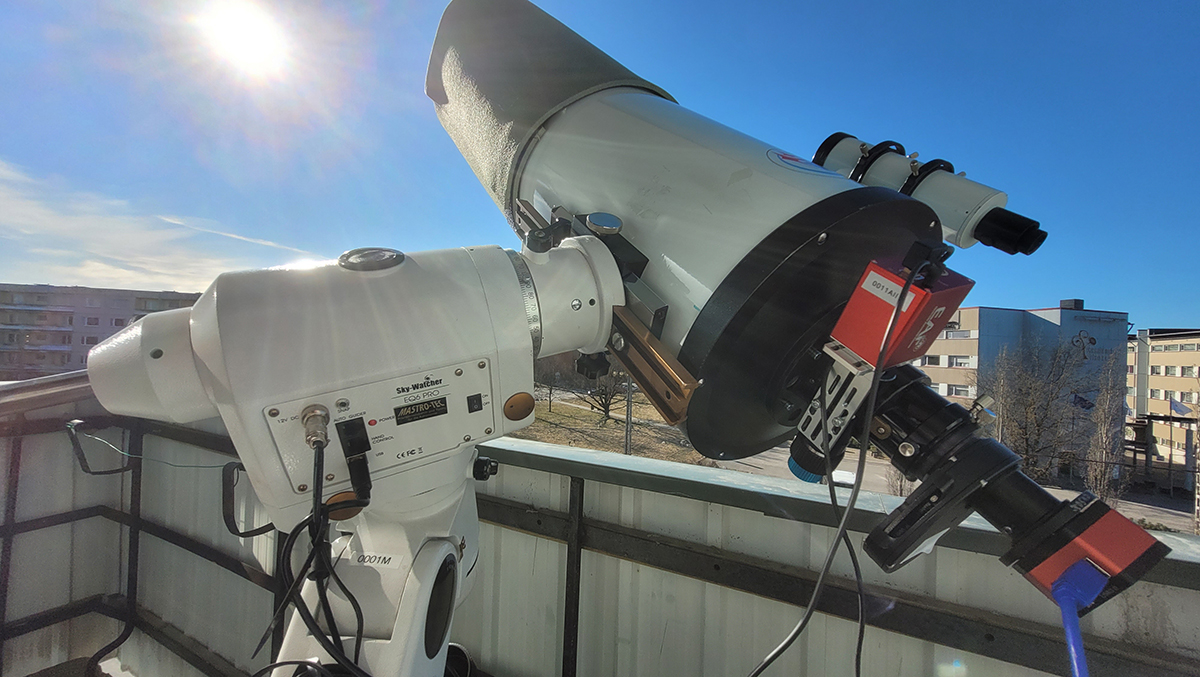

Процесс съёмки)
 Размер файла:  580.44 KB
Процесс съёмки) »»»
Поблагодарили(7): Alexander, Sidewinder, Женик, Shooter, chimaera, petrovicch, tuteychi

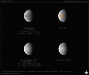

Добавлено: Вт Июл 29, 2025 22:58    Заголовок сообщения: Ответить с цитатой

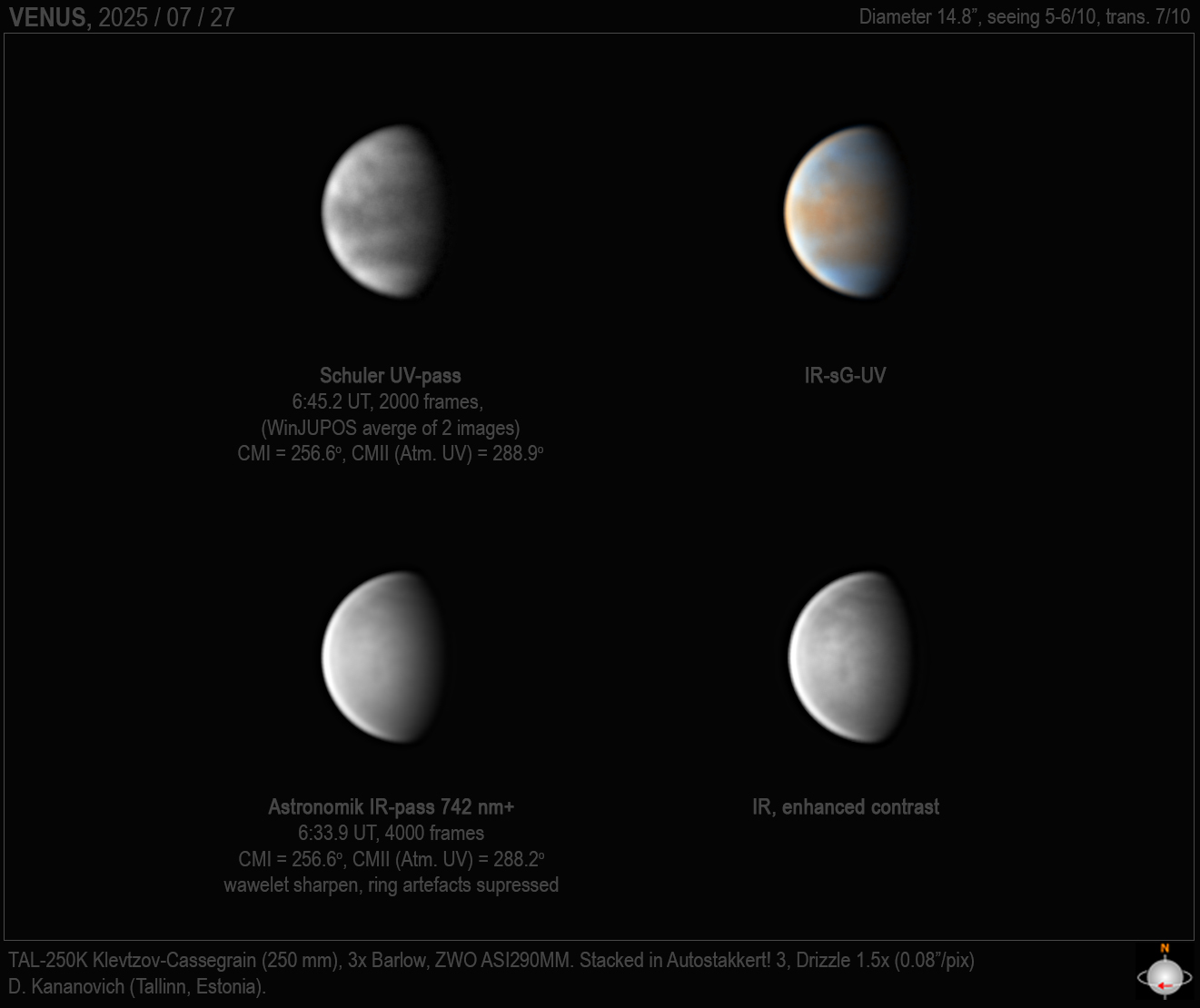

Потихоньку тут наблюдаю Венеру... Наконец-то есть что-то интересное попалось. Как будто снова зафиксировал явление облачного разрыва в ИК. Отправил в ALPO.
 Размер файла:  125.73 KB
 Просмотрено:  350 раз(а)
Поблагодарили(6): Shooter, Yahor, Yuri_18, tuteychi, Alexander, Dobermann
Сообщения: 4002
Благодарности: 593
Добавлено: Ср Июл 30, 2025 01:28    Заголовок сообщения: Ответить с цитатой
Это вот это вот темное пятно ниже центра?
И можно вопросик, как делается синтетический зеленый канал? Если я правильно интерпретировал sG.
Сообщения: 3461
Благодарности: 839
Добавлено: Ср Июл 30, 2025 08:24    Заголовок сообщения: Ответить с цитатой
sG = 50%IR + 50%UV.

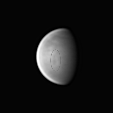

Вот эта вот полосочка в меридиональном направлении похожа на cloud discontinuity event.
 Размер файла:  12.52 KB
 Просмотрено:  331 раз(а)
Поблагодарили(1): Dobermann
