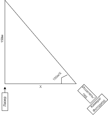

Добавлено: Вс Апр 06, 2025 10:22    Заголовок сообщения: Re: Градиент температуры атмосферы как причина турбуленции Ответить с цитатой
Подымем
Deimos писал(а):
Постановка задачи: тоже не помешало бы промерять это, но пока я слабо представляю как это сделать...
Направляем лазер вертикально вверх. Под углом 150м/Х ставим искатель или гид с камерой или фотодиодом. Измеряем.
 Размер файла:  14.44 KB
 Просмотрено:  17440 раз(а)
