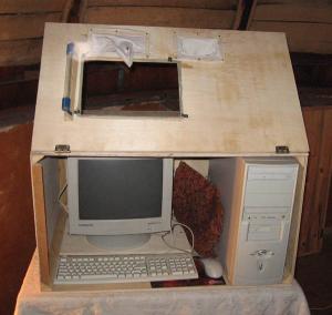

Частенько встречаю вопросы, посвященные проблемам работы компьютеров и ноутбуков зимой. Думаю надо поделится опытом в решении этой проблемы.
Дабы не рисковать дорогостоящим оборудованием сразу решил делать для своего компа ящик. Собственно, все хорошо видно на снимках. Из ноу-хау отмечу применение в качестве обогрева электрической грелки, изготовленной еще в бесславно ушедшем СССР. Сначала я запланировал ее расположить в специально изготовленной полости под монитором, но как оказалось, это было не совсем эффективно, и я ее просто положил между системным блоком и монитором. На прошедших выходных эта конструкция прошла успешные испытания. При морозе -12 внутри ящика было +10, замечу, что это без какого-либо утепления. Если накрыть это дело, к примеру, ватным одеялом, думаю можно будет работать и при -30.
Ящик сделан из 9мм фанеры, размеры 80х60х45. На его изготовление пошел один лист 1500х1500мм и еще потребовался кусок на боковую стенку, плюс еще к этому около 6м соединительной рейки, полсотни саморезов, 2 завесы, кусок оконного стекла и старый гольфик моей дочки (вернее рукава от него) для маскировки отверстий под руки.
Конструкция исключительно для стационара. Из недостатков в процессе работы обозначилась только малая площадь под мышку, пожалуй, ширину ящика следует принимать не менее 85см.

Отличная штука, Виталий).
Единственно мне маленьая форточка для монитора не приглянулась - угол обзора сильно сужает. Я бы придвинул монитор вплотную к стеклу а клавиатуру с мышкой вообще бы вынес наружу, по нашей с Юрой практике этим девайсам мороз не помеха, правда ниже -10 не испытывали.

Вынос клавиатуры и мышки за пределы бокса тема интересная, кто-нибудь их проверял на морозе в районе -20..-30 в течение нескольких часов работы? Немного гложут сомнения что мышка будет нормально работать, как поведет себя резиновый шарик, да и оси там в гнездах на смазке, которая вряд ли рассчитана на такой мороз и может сильно загустеть или вообще замерзнуть.
Хотя, я вроде видел в магазинах у нас гралки-сушилки для обуви -- наверно, и они подойдут?
Вполне возможный вариант и места их расположить за монитором вполне хватит, вопрос только как у них с площадью теплоотдачи и какова температура нагрева. Грелка нагревается примерно до 50 градусов, при этом ее площадь 0.22м2

Я бы его для стационара сделал как можно покомпактнее, поменьше свободного объёма. Клавиатуру и мыш - вынести, системник вплотную к монику. Грелку можно исключить из комплекта... Ибо системник и моник будут выдавать порядка 200Вт тепла, что вполне достаточно для поддлержания внутри бокса положительной температуры. Единственное применение грелки - это включение её перед включением компа, для его нагрева. Но с этим прекрасно может справится обычная лампа, ватт эдак 100... Ещё лучше - разместить пару ИК лампочек внутри корпуса, да и чехол системника лучше снять: теплообмен ускорится многократно!
К сожалению, но этого недостаточно.

В процессе эксплуатации выше описанной мною конструкции бокса, выявилась одна маленькая неприятность. После того как он простоял полтора месяца в обсерватории в режиме ожидания погоды, ящик прилично отсырел, и в первую ночь наблюдений на стекло можно было автомобильные дворники ставить – конденсат замучил
На другую ночь я поступил следующим образом, перед наблюдениями засунул внутрь ящика тепловую пушку (т.е. обогреватель с вентилятором) и включил ее на 10мин на максимальной мощности, слегка приоткрыв при этом дверцу ящика. Результат прекрасный - никакого конденсата и перед загрузкой в бокс компа, он прогрелся до +30, хотя на улице было -15 :)

На деле испытал бокс - прекрасная вещь!!! Комп работает без сбоев - никакого конденсата. Но бокс маловат оказался для 17-дюймового монитора. Как говорят - один раз отмерь , семь отреж. :( Вот такой я Семен Семеныч :) Буду переделывать. Утюг очень быстро нагревает воздух внутри бокса - можно руки внутрь просовывать - греться :)
Вот это точно, я постоянно руки в нем грею :) , хотя первоначально и не было таких замыслов. Так что хоть клаву и мышку можно вынести за ящик, но отверстия для рук все стоит оставить ;)
