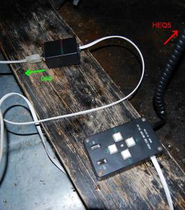

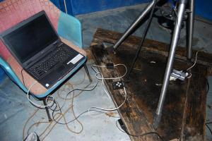

Был сегодня на базе и сфотал "начинку" ("кишки") HEQ-5. Вот фото девайса. Там USB-Коробка Ионова Ивана подключена с одной стороны к скопу, со второй к компу.

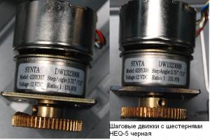

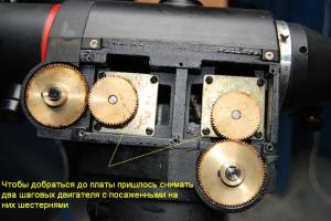

Чтобы добраться к плате снял 2 шаговых движка с шестеренками Smile

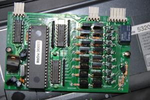

А вот и сама плата. Интересует возможность увеличения скорости наведения 2-3 градуса в секунду, а не 16х как сейчас.

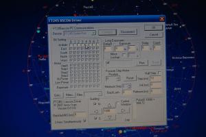

Для наведения использую StarCalc 5.73 Там есть возможность работы с ascom. У меня драйвер FT245 ascom.

В usb-коробке есть еще свободное гнездо для подключения гидирущей камеры.

Ионов говорит что такие движки врядли раскрутятся до таких скоростей. Это верно? Ну а ежели сменить движки? Это может быть дешевле чем немецкий комплект, о котором пишет Андрей?

Отлично, вот такая же плата с установленным новым процессором...
Я бы купил отлаженную и проверенную штуку "HEQ-5/6 Update Kit V4.17D"
Функционал см. по линку выше.
Движки обычно можно довольно заметно (на десятки процентов точно) "разогнать" повышением напряжения.
Хотя конечно у них тогда ресурс уменьшится.
Это рынок, Иван.. При рыночном хозяйстве обычно не делают какую-то отдельную часть системы сильно мощней чем от нее требуется для работы в данной системе, потому что 10% экономии бывает достаточно чтобы обанкротить всех конкурентов.
Хотя и бывает что какая-то часть недоработана и можно оптимизацией слегка "разогнать".
Вот конкретно я вижу что на плате ключи слабенькие и без радиаторов, и развязки толковой нет, то есть чтобы поставить действительно существенно мощней движки (у которых выше рабочее напряжение и/или ток), прийдется делать новую схему либо выносить ключи на отдельную плату.
Контроллер, думаю, вытянул-бы значительно побольше скорости.
Удача- подготовленный успех!
aeromash
Зарегистрирован: 03.01.2009
Сообщения: 2835
Благодарности: 115
Добавлено: Вс Дек 27, 2009 08:38    Заголовок сообщения: Ответить с цитатой
От повышения напряжения на шаговом двигателе скорости не прибавится. Увеличится вращающий момент( а его достаточно) и момент на удержании. Разогнать шаговик можно только увеличением частоты на ключах. Для этого нужно перешивать мозги или вставить другие. Сменой шаговика на более мощный толку тоже мало, увеличите момент. Поставив шаговик с большим градусом на шаг, будете быстро поворачивать, но потеряете точность на позиционировании. Только увеличивать частоту! Но при этом вылазят грабли с разогревом ключей и может двигла. А они действительно шагают на предельной скорости? У меня шаговики штатно разгоняются на 512x. Градусов 6 за сек. точно катит по небу.
