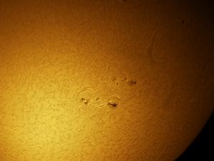

Всё же я его развинтил
Коронаду в смысле... Ну никак он не давался, никаким способом... А тут хожу, хожу, поглядываю на солнышко... Коронаду достал, камеру... И тут мысль приходит: а если нагреть? Пошевелил гайку на объективе - крутится. Открутил, достал объектив - кстати там склейка и больше ничего, ни шайб ни прокладок. Нагрел немного над плитой, покрутил - не идет. Еще погрел немного, потом еще немного... И пошло- поехало Smile
Они там на резьбу какую-то гадость намазали типа лак или смола какая... Так что вот - в первых Коронадах резьбы намертво сажали...
Ну а дальше просто. Отвинтил фокусёр от рефрактора - туда Коронаду без объектива, окулярным винтом поджал, потом объектив Коронады на место вернул, на объектив - гомаль. Фокусёр - на место. Навелся - показывает . Присобачил камеру - фокусёр поехал - не держит стопор. Намотал "костыль", вроде застопорилось.
Снял на пробу ролик на Люменеру, сложил 800 из 5000. Псевдоцвет и откроплено бо на Еку 2 без моторчиков точно не нагидируешь...
В общем и целом - доволен.
А. Да. Коронада соединялась с DS 80/560.
