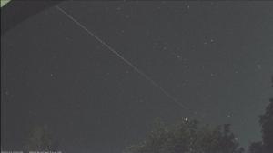

В ночь 26/27 авг. 2025 нами была замечена тесная неидентифицированная группа из 4-х радиантов на стыке созвездий Тельца и Кита. Все метеоры пролетели в интервале 1ч. 20мин. Подозрение на новый поток.
2025-08-27 00:46:00UT
2025-08-27 01:07:32UT
2025-08-27 01:36:05UT
2025-08-27 02:05:56UT
Радиант и усредненные элементы орбиты:
Sol: 153.7°
ra: 47.9°
dec: 11.8°
Vg: 64.3 km/s
a: 3.18 AU
q: 0.735 AU
e: 0.704
peri: 71.575°
node: 333.699°
incl: 168.6°
 Размер файла:  42.63 KB
 Просмотрено:  2101 раз(а)

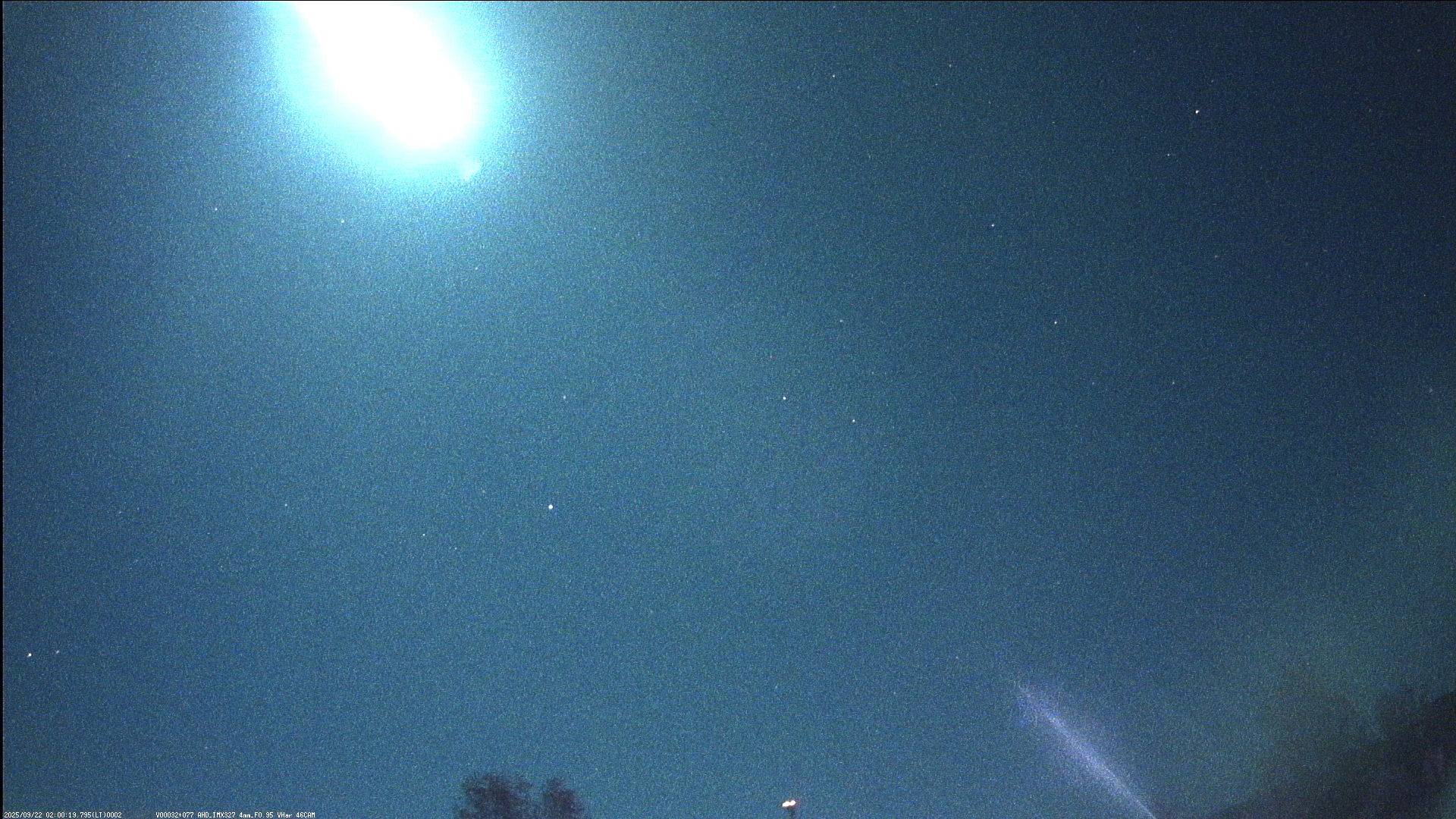

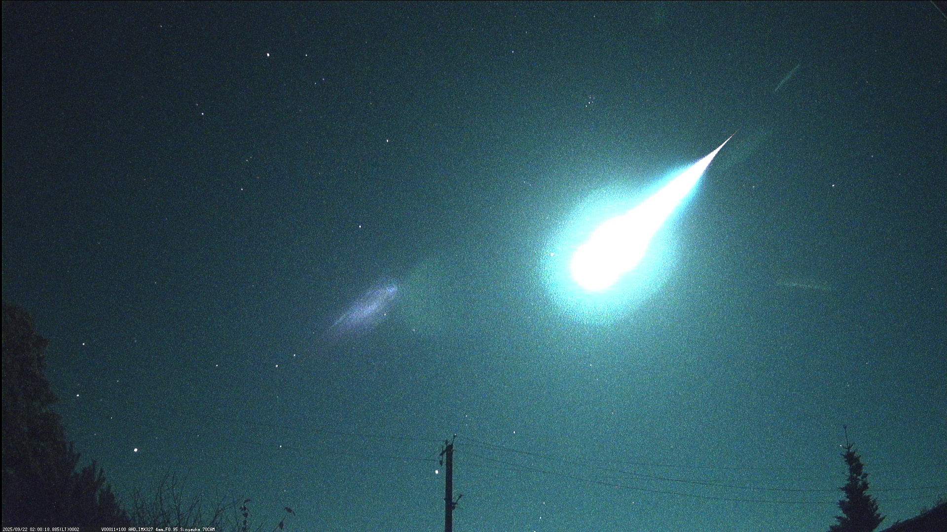

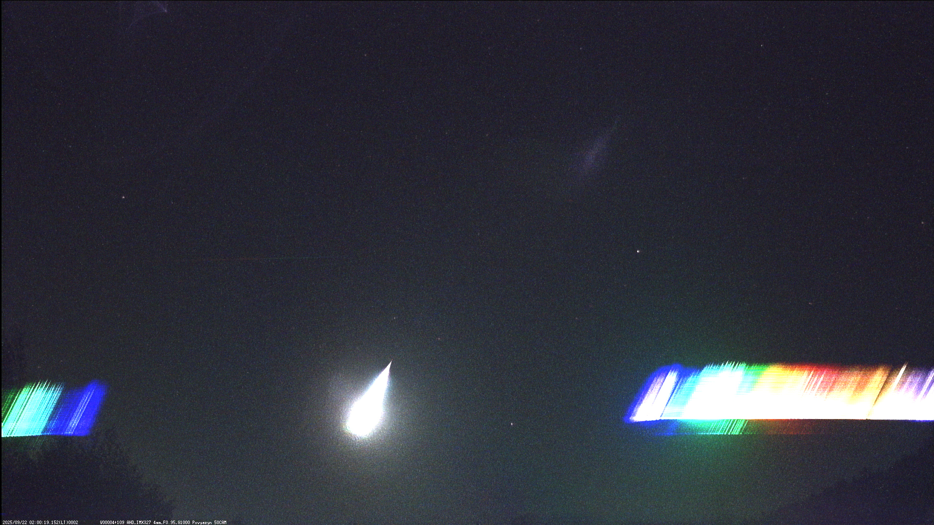

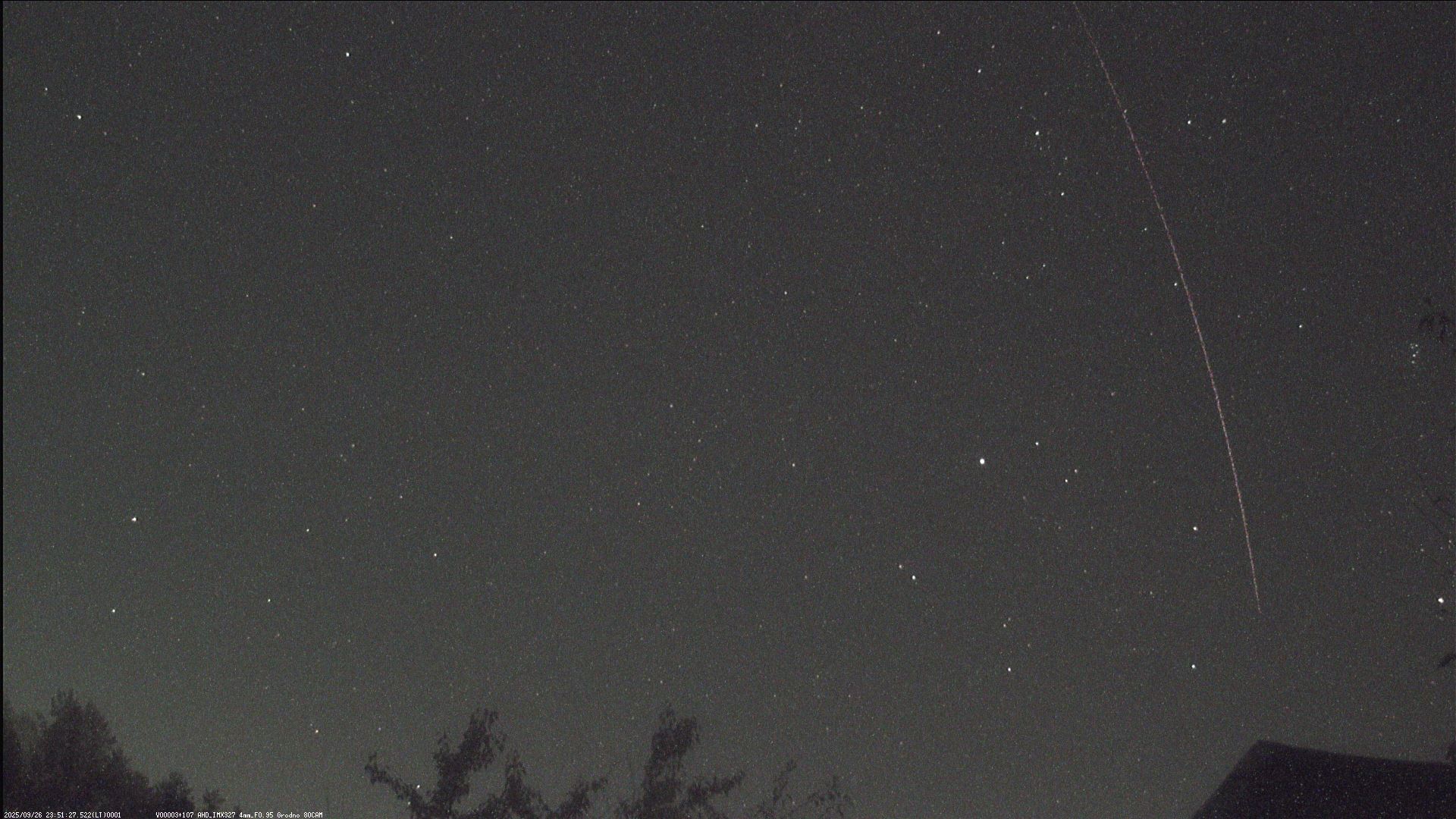

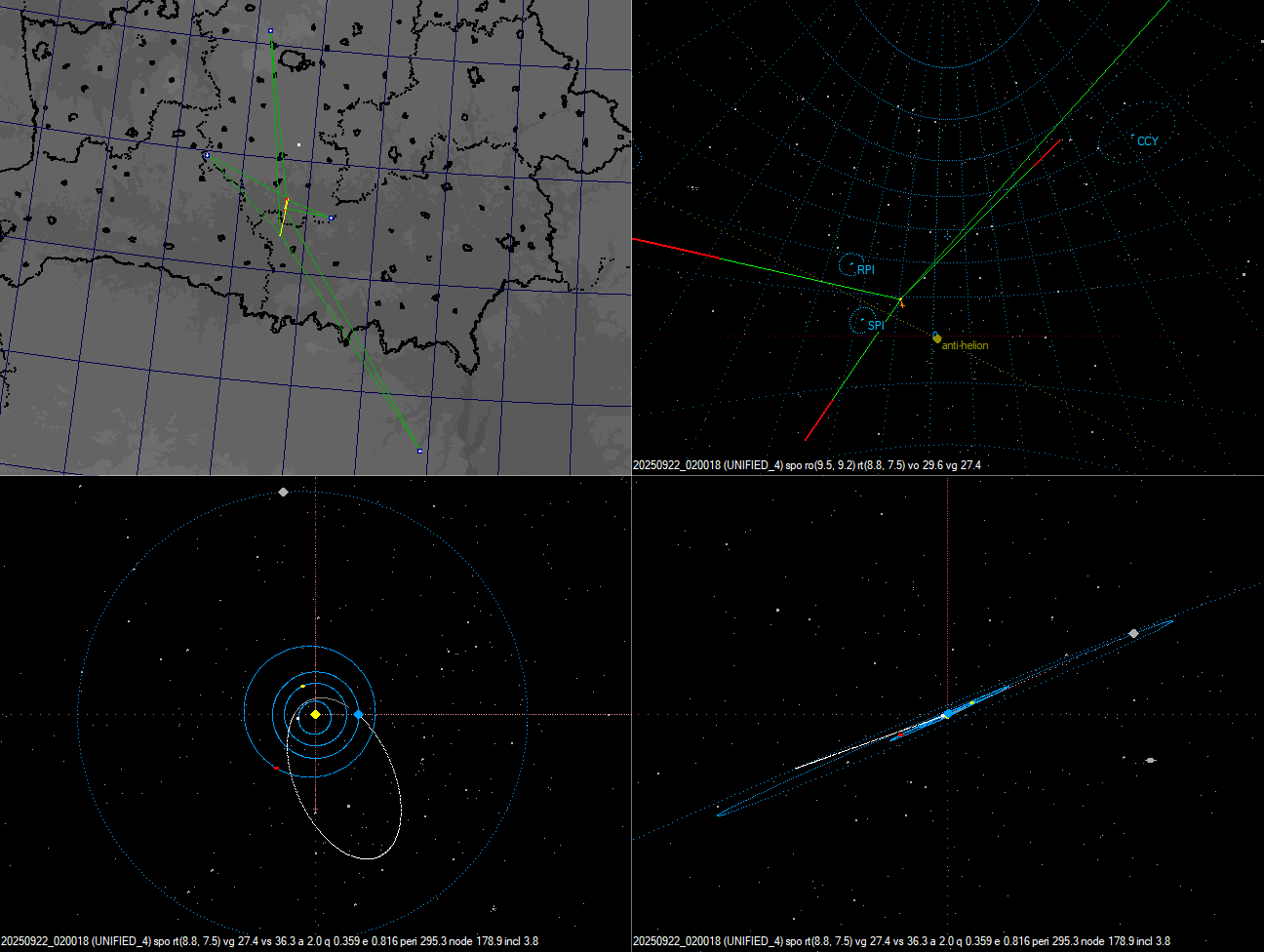

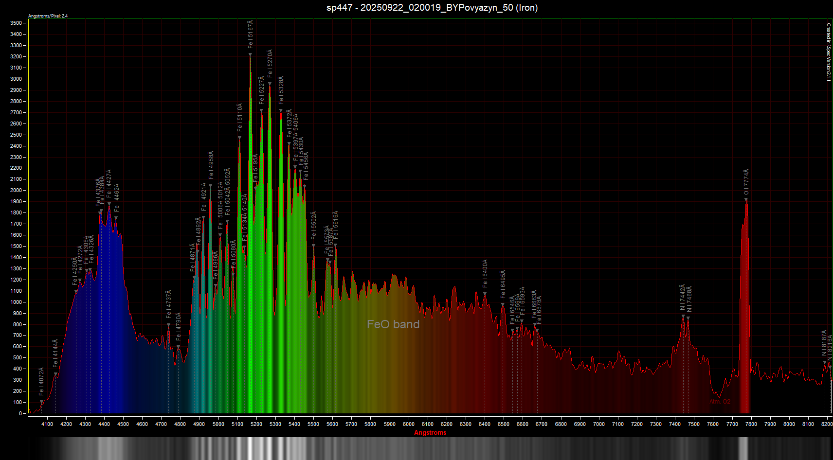

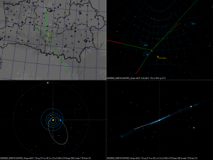

22 сентября 2025 года в 02:00:18 LT примерно над Солигорском пролетел очень яркий болид порядка -10m. В момент пролета местность ярко осветилась, а небо приобрело голубой цвет. Загорелся он на высоте 96км и резко погас на 57км. Полностью сгорел в атмосфере, падения не было. Спектр показал, что это был железный метеороид (!). Таких ярких железных тел ранее мы еще не фиксировали.
Sol: 178.8577°
ra: 8.80°
dec: 7.46°
Vo: 29.6 km/s
Vg: 27.4 km/s
a: 1.96 AU
q: 0.359 AU
e: 0.816
peri: 295.346°
node: 178.853°
incl: 3.84°
 Размер файла:  1.88 MB
 Просмотрено:  1685 раз(а)
 Размер файла:  1.92 MB
 Размер файла:  1.94 MB
 Размер файла:  77.39 KB
 Размер файла:  87.03 KB
Поблагодарили(7): Shooter, Toliman, Alexander, DzmitryK, astroivan, petrovicch, tuteychi
Сообщения: 4890
Благодарности: 282
Добавлено: Чт Сен 25, 2025 10:34    Заголовок сообщения: Ответить с цитатой
К сожалению,моя патрульная фотокамера засняла только начало полета болида на стыке Пегаса и Рыб. Яркость этого участка траектории около +1 или 0 величины, т.е. видно очень слабо, при потоковом просмотре снимков можно и не заметить.

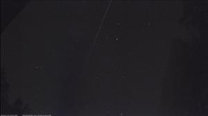

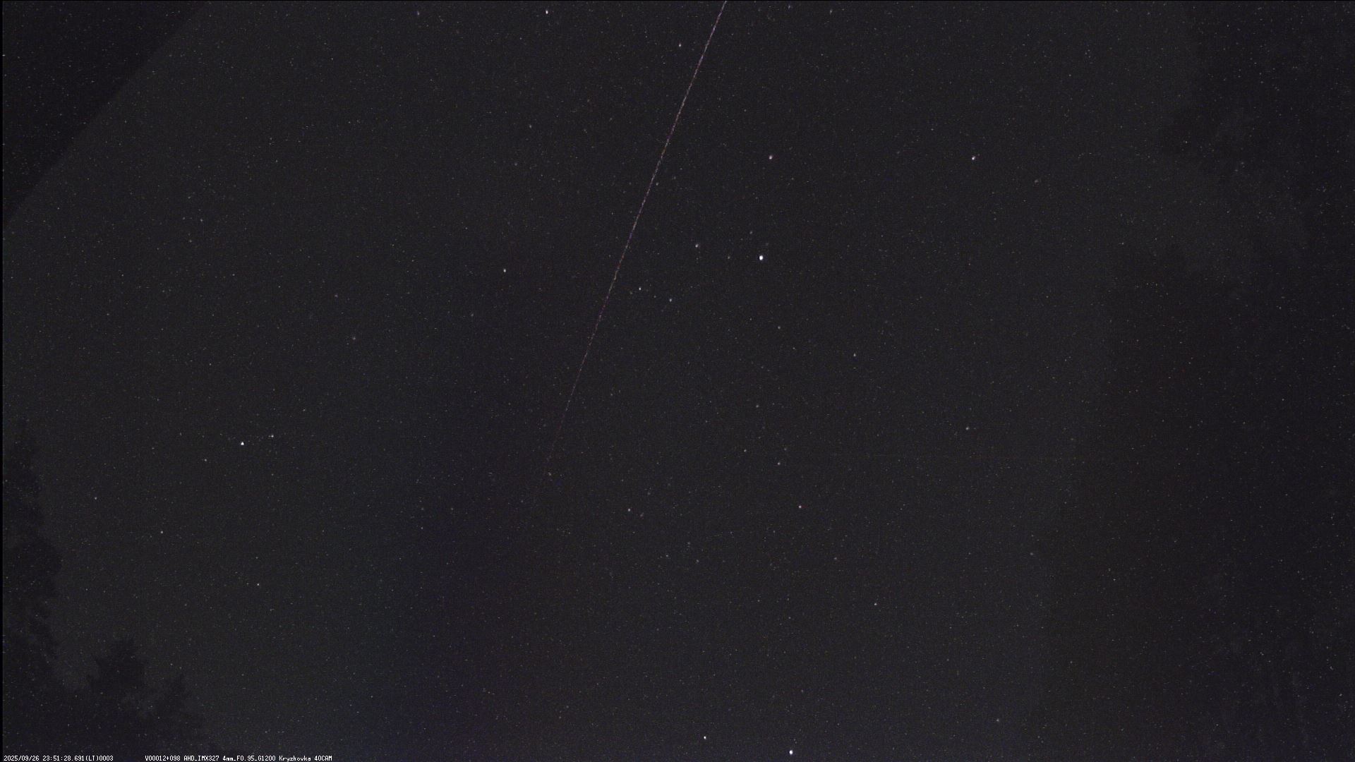

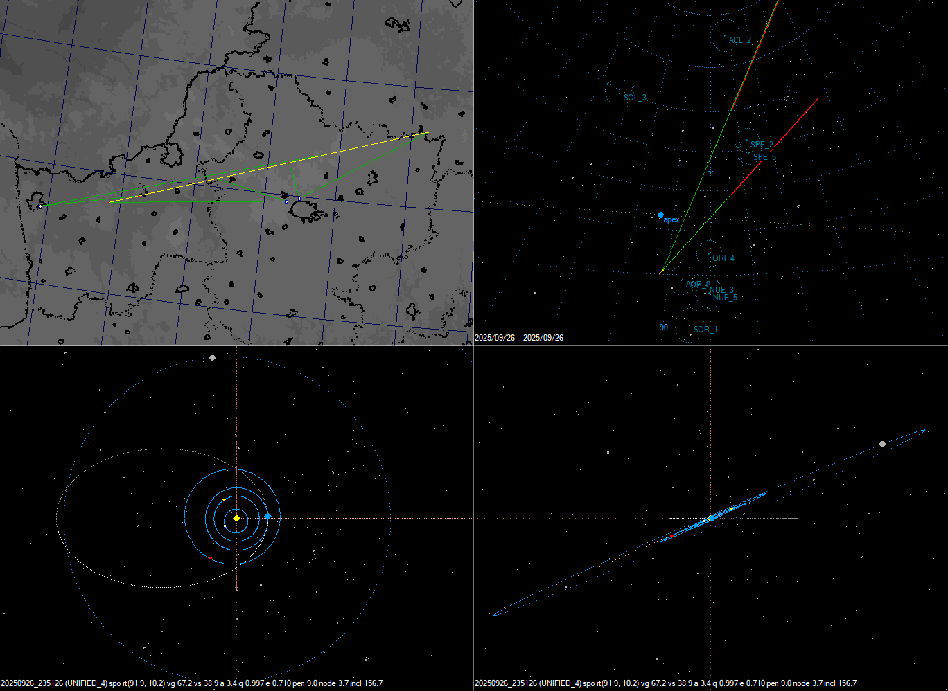

В ночь 26/27 сентября над Беларусью пролетел метеор-грейзер. Метеор был не яркий, но очень быстрый, он пришел из апекса на максимальных скоростях, т.к. летел навстречу Земле. Он вошел в атмосферу под углом 0.2° к поверхности Земли, загорелся на высоте 120 км, прошел перигей на 118 км и погас на высоте 120 км. За 4.4 сек. метеороид проделал путь в 300 с небольшим километров, благополучно прошел атмосферу и дальше продолжил свой путь в Солнечной системе.
"Метеор-грейзер" (earth-grazer) — это редкое астрономическое явление, при котором метеороид лишь слегка касается верхних слоев атмосферы Земли, не сгорая полностью, и продолжает движение в космосе. Такие метеоры входят в атмосферу под малым углом, что позволяет им выйти обратно в космос и не сгореть в атмосфере Земли.
Sol: 183.6682°
ra: 91.86°
dec: 10.20°
Vo: 68.3 km/s
Vg: 67.2 km/s
a: 3.44 AU
q: 0.997 AU
e: 0.710
peri: 9.029°
node: 3.668°
incl: 156.7°
 Размер файла:  289.78 KB
 Просмотрено:  1518 раз(а)
 Размер файла:  336.53 KB
 Размер файла:  216.27 KB
 Размер файла:  69.76 KB
Поблагодарили(5): astroivan, tuteychi, Sidewinder, petrovicch, Yahor
