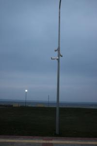

astroivan, на видеоролике с камеры видно начало и конец болида. Действительно, смотрится трек очень коротким и ниже+западнее Ориона, посередке между Заураком и Азхой. Не совсем похоже на рисунок Елены. Возможно, такой короткий трек и резкое утухание - это, как вариант, кусок траектории между облаками. Ведь на видео видно, что на камеру капает дождик. Елена говорила, что сначала была вспышка, затем уже она увидела в оконный проем оставшуюся часть пролета. Надо раздобыть видео и посмотреть, ориентируясь по видимости звездного неба, были ли какие облака в южном направлении. На набережной я насчитал 25 камер, из них 4-5 направлены в южном и юго-западном направлении. Единственное плохо, что они смотрят вниз и небо захватывают невысоко.

Andrey Prokopovich, найди ролик видео, зацикли в HD на весь экран и просмотри минутку. Явно виден кусок траектории - метеор выныривает на секунду и снова в тучку. Облака могут быть небольшими. Артефакты на камере очень похожи на растекание мелких капель на защитном стекле. Камера стоит на столбе на высоте метра три и направлена чуть ниже горизонта, смотрит на точку пляжа (землю) в метрах 20-50.
Облака почти не видны, но некоторые звезды отсутствуют. Видео хреновое, еще мешает отражение кабинета.

Вот камеры
Тот столб. Видео со средней камеры

Камера видеонаблюдения установлена на столбе на набережной, фактически недалеко от Вас и может быть даже видна с Вашего окна. Однако, судя по данным с видеокамеры, болид летел немного западнее чем Вы нарисовали. Насколько Вы уверены что именно так Вы видели полет болида среди звезд?
У меня нет уверенности, что он летел параллельно окну, но в окне оно выглядело именно так. Возможно, что такое плоское восприятие из-за окна получилось. Я сама потом удивилась, когда увидела на видео, что угол несколько иной был. Но увидела именно так.

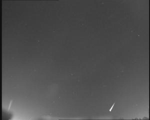

Cегодня получил письмо от Збигнев Тиминский (Польская Бодидная Сеть - PFN). Так вот, он прислал мне фото болида и траекторию полета. Говорит что принадлежит болид к Орионидам.
 Размер файла:  246.65 KB
 Просмотрено:  5886 раз(а)
 Размер файла:  24.93 KB
 Просмотрено:  5885 раз(а)

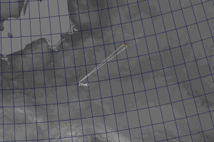

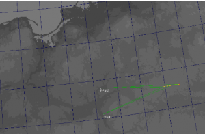

На днях получил письмо с польской PFN (Польская Болидная Сеть). Браславский болид зафискирован с двух польских наблюдательных пунктов (см. карту). Значит есть данные по скорости полета, высотам появления и исчезновения и соответственно, имеется расчетная орбита этого болида. Но мне прислали только карту. Запросить дополнительную информацию?

Збигнев из PFN ответил , что браславский болид не представляет интереса, т.к. он весьма слаб по сравнению с пружанским болидом от 7 января 2019 года в 00:32:46 UT: https://yadi.sk/d/FdtcQVYbVifSNQ Пружанский болид , должен "выпасть" в метеорит массой около 4 кг. Збигнев интересуется есть ли у нас какие-либо видеозаписи полета этого пружанского болида. Кстати, я спросил почему они называют болид "пружанский". Ответил, что по пиковой яркости на траектории. А про браславский болид говорит, что он никак не мог "выпасть" в метеорит, потому и интереса не представляет. Как-то так.
Сообщения: 4870
Благодарности: 265
Добавлено: Ср Апр 22, 2020 09:29    Заголовок сообщения: Ответить с цитатой
Кстати, поляк извиняется, что по ошибке назвал пружанский болид браславским, т.е. карта полета с двух пунктов именно для пружанского болида. Если кто-то хочет подсобить польской FPN, могу дать емэйл Збигева Тиминского.
