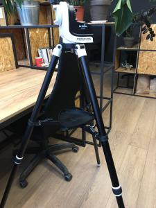

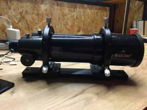

Приехала монтировка.
Поставил на ночь “следить” за марсом, что бы проверить, выключится ли или проработае 12 часов. Но вроде работает.
Теперь вопрос с телескопом и камерой.

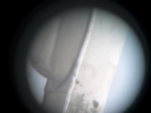

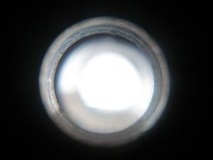

Попробовал детский телескоп и го-про. В общем попа.
Нужен хороший телескоп и ЗВО.
Что бы не ошибиться при покупке, может кто поделится телескопом небольшим и камерой или хотя бы чем-то одним. На эти выходные, как раз еду в Волковыск, испытания проведу. С меня отчет и пиво либо сок)
Если сетап гут - то такое же возьму, если нет, то буду искать дальше.
Если кто-то уверен в сетапе камеры и телескопа - подскажите пожалуйста, закажу сразу. Напомню, в приоритете снимать луну целиком(процентов 40 экрана, видео), иногда с облаками , а иногда более подробно.

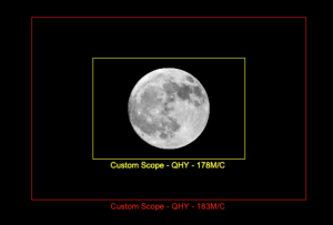

В общем думаю о таком сетапе, но не знаю какую площадь будет занимать луна в кадре:
Телескоп:
https://www.teleskop-express.de/shop/product_info.php/langua...--FPL53---Lanthanum-Glass-Objective.html
Камера: https://astronomy-imaging-camera.com/product/asi183mc-color или https://astronomy-imaging-camera.com/product/asi178mc-color
Тут можно сравнить камеры: https://compare.astronomy-imaging-camera.com/
Есть у кого какие мнения?
Подскажите пожалуйста, нужно ли еще покупать какие переходники что бы 183 или 178 камеры прикрутить к этому телескопу? (сразу бы заказал с переходниками)
Yauheni @ MoonX Team
Yauheni сейчас оффлайн  Посмотреть профиль Отправить личное сообщение Посетить сайт автора
Сообщения: 3466
Благодарности: 861
Добавлено: Пт Май 21, 2021 17:27    Заголовок сообщения: Ответить с цитатой
Всё влезет. Посмотреть можно здесь - https://astronomy.tools/calculators/field_of_view/
переключаем в Imaging mode, выбираем Solar System - Moon, выбираем из менюшек телескоп (если такой модели нет - то вбиваем фокусное расстояние 432 mm) и камеру.
Видно, что 178-й камеры вполне достаточно для данной задачи.
Переходник (1,25'' nosepiece) идёт в комплекте с камерой. Так что докупать ничего не надо.
Единственное, обычно у всех таких рефракторов большой вынос фокуса - приходится выкручивать фокусер почти на максимум. Для удобства можно купить какой-нибудь экстендер, например
https://www.teleskop-express.de/shop/product_info.php/info/p...s-Optics-2--extension--length-50-mm.html
Но это не обязательно.
