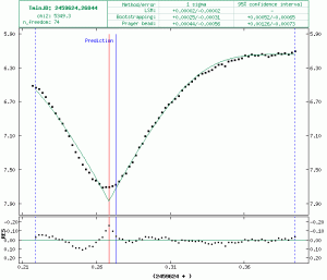

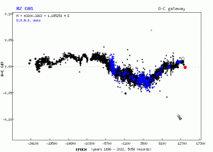

В ночь с 13 на 14 февраля отнаблюдал главное затмение RZ CAS. Практический момент минимума наступил на 7 минут раньше расчётного (красная точка на графике O-C(Epoch)). Обратите внимание на ход остатков O-C - в системе происходят очень интересные события, приводящие к изменению периода. Данные отправил чехам.

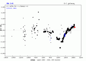

В ночь с 23 на 24 мая отнаблюдал главное затмение RW CrB: http://var2.astro.cz/brno/protokoly.php?f=preview&id=1653425192&lang=en
 Размер файла:  5.95 KB
 Просмотрено:  4385 раз(а)

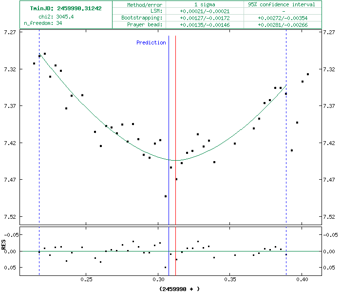

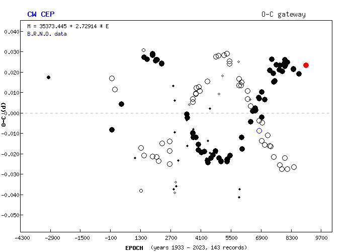

Добавлено: Ср Фев 15, 2023 12:46    Заголовок сообщения: Ответить с цитатой
В ночь с 14 на 15 февраля пронаблюдал главное затмение CW CEP. Практический момент минимума наступил на 8 минут позже расчетного. Из-за кратковременной облачности есть несколько "выпавших" точек на кривой. Результат удовлетворительно согласуется с данными O-C(Epoch) по данным чехов (B.R.N.O. data) см. красная точка на графике. Снимал зеркалкой Canon 350D + объектив "Таир-3 фс" (4.5/300), ISO 800, exp.30 s., автосложение по 5 шт скриптом для Maxim DL. Звезды сравнения из данных AAVSO.
Отчет: http://var2.astro.cz/brno/protokoly.php?f=preview&id=1676452867&lang=en
