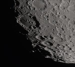

Добавлено: Ср Июл 24, 2024 11:25    Заголовок сообщения: Ответить с цитатой
Кусочек Луны, одиночник.
 Размер файла:  886.35 KB
 Просмотрено:  3385 раз(а)
My God, it's full of stars!
Поблагодарили(3): Shooter, Yahor, petrovicch
