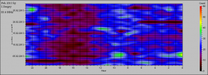

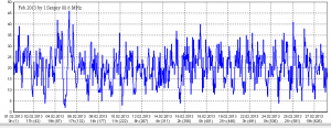

Февраль выдался спокойным в радиодиапазоне. Суточная периодика минимума неплохо прослеживается. А вот максимальная составляющая как-то не так. Проведена двойная коррекция выходных метановских файлов.

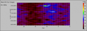

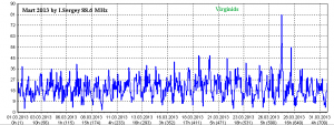

Cпокойный радиомарт

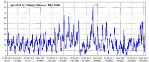

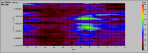

Радиопрель. Вроде лириды проявились.

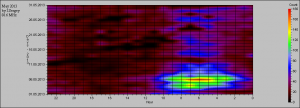

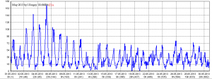

Май. Проявились Аквариды.

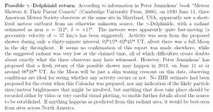

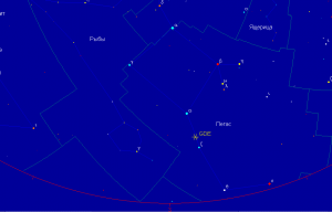

Иван, обрати внимание на гамма-Дельфиниды (GDE) -- 11 июня в 08h28m UT прогнозируют всплеск. Длительность малая -- 0,5-1 час. Учти это при обработке, пожалуйста -- было бы интересно выловить всплеск.
На момент ожидаемого максимума радиант будет на западе, градусах в 10 над горизонтом.
