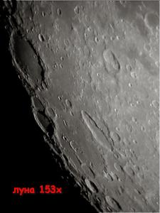

Я начинающий ЛА,интересует всё.Прежде чем определиться с моделями астрономических девайсов решил побродить по форумам и поскачивать фото с указанными на них параметрами кратности . Многие делают фото Луны через цифровые камеры , но как мне кажется ,есть какая-то нестыковка в двух фото что я скачал.На одной параметры зума 25х + 6х цифровика, на другом фото зум просто 153х. Но на первом снимке явно не 31х а где-то 150х,почти как кратность на втором снимке, где Луна 153х.Вот я и думаю сижу если люди к своим фото приписывают параметры зума цифровика ,к примеру, 3х,то значит ли это, что сам цифровик в этот момент является как бы линзой барлоу 3х , ведь тогда получается что первый снимок ,что я выложил где на форуме было указано что Луна 25х + 6х цифровика получается 150х,тогда понятно почему увеличения на обоих снимках кажутся приблизительно одной кратности 153х и 150х. Или 6х это и есть 6 и кратность на первом снимке 31х? Но тогда я вообще ничего не понимаю.Это что значит,что тот, кто выкладывал фото ошибся и приписал не ту кратность?

Ошибка у Вас здесь: 25х + 6х цифровика надо не складывать, а умножать 25*6=150х.
П.С. Вообще при фото понятие увеличения отсутствует, а есть понятие масштаб изображения.
