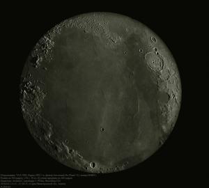

Море Ясности. Мозаика из 10 кадров с большими перекрытиями. Цвет искусственный в фотошопе.
Оборудование; ТАЛ-200К, Барлоу НПЗ 2-х, фильтр Astronomik Pro Planet 742, камера DMK31.
Ролики по 3000 кадров, 1/30 с, 30 к/с. В стеках примерно по 400 кадров.
Обработка: AviStack2, AstraImage 3, PTGui, PhotoShop CS3.
28/042012 14:15...15:58 UT,
Ресайз 5

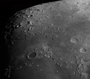

Первая панорамка из 9 кусочков. Края обрезаны. 30.04.2012 21:17-21:40. С-11, баслер 100gm (30к/c), красный фильтр 1.25" дипскай (по-моему+ уф-ик блок астрономик, но точно не помню). Ролики по 120с, стэки по 2000 кадров. AS!2, AI 3, PTGui, CS3.
75% от оригинала.

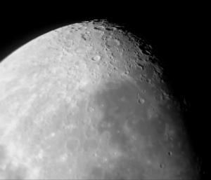

Час назад с наблюдений на юго-западе. Телескоп Meade Lightbridge Deluxe 8", камера телефона nokia х2-00, зум 3-4, 2 кадра в регистаксе, ФШ. Ресайз 35%

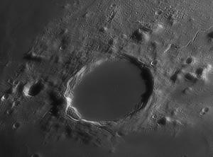

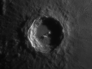

Еще Платон и Коперник. Атмосфера в конце сумерек была неплохая, но тогда я не сообразил как применить PAG 3x-5x в режиме 2х с фильтром. А когда сообразил - атмосфера уже испортилась и наладилась только после часа ночи. Так что пока не очень. Карточку гигабитную пока тоже не купил, поэтому баслер только 30к/c на полном кадре.
