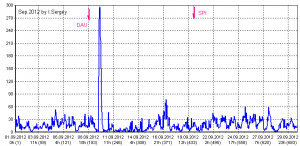

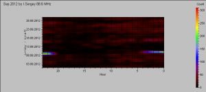

Решил проводить коррекцию выходных метановских дата-файлов. Принцип простой - выбрасываю те наблюдения, которые не подтверждаются в смежные часы. Т.е. если идет ряд часовых чисел: 22, 30,90,25,20, то выбрасываю значение 90. Поскольку я так и не понял причину высоких, наверняка фиктивных пиков. Кто что может предложить что-то дельное по коррекции выходных файлов? Я так понимаю. Если Земля вступила в некий сгусток метеороидов на орбите, то максимальная пиковая активность не должна держаться один час. А хотя бы несколько часов. Есть идея ввести в строй вторую установку недалеко от Дзержинска. Но пока что все в области идей.
Та же самая подчистка наблюдательных рядов идет по переменным звездам. Если точка сильно выпала из общего хода кривой, то в 99,9 % cлучаев это ошибочное наблюдение. Даже профессора не против подчистки наблюдательных рядов. Ежели я провожу подчистку рядов пзс-наблюдений переменных звезд, почему я не могу тоже самое проводить для радионаблюдательных рядов?
Показываю результаты за сентябрь после коррекции рядов. В ночь с 9 на 10 сохранялась высокая активность на протяжении 7 часов (с 21 UT по 3 UT).
