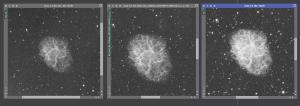

Добавлено: Чт Окт 08, 2015 13:28    Заголовок сообщения: Ответить с цитатой
Пособирал сигнала крабовидной туманности в Ha и OIII. Вот такая вот штучка получается)
Сложено 16x15 мин Ha, 12x15 мин OIII. ШК11 + редьюсер 0.7, внеосевик. Сложение и обработка в PI. Кроп 100%
Вместе с Андреем посмотрели исходники, сумму, пришли к неутешительным выводам - сумма 16 кадров по 15 минут на моей камере по сигнал/шуму хуже, чем 20мин одиночник на его камере. Где большие чб камеры продаются занедорого?))
Слева сумма моих 16 кадров (4 часа, ШК11, редьюсер, цветная камера), по центру - одиночник Андрея (20 мин, астросиб, бин 2), справа - сумма снимков Андрея (4 часа экспозиции, ШК11, бин 2, без редьюсера)
